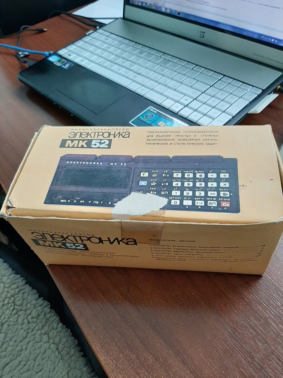

GrigoriyFomin, те, кто начинал на МК-52, обычно лезут в суть вещей и таки постигают её. Без обид :) PS у меня был Б3-34 и о МК-52 можно было разве что помечтать ;) ... |
| 13.11.2019, 00:23 |

hvlad GrigoriyFomin, те, кто начинал на МК-52, обычно лезут в суть вещей и таки постигают её. Без обид :) PS у меня был Б3-34 и о МК-52 можно было разве что помечтать ;) Еггог-ологией не увлекался, так что возможно не тру :)) А суть вещей-таки и пытаюсь понять из-за отсутствия искомого в документации. ... |
| 13.11.2019, 00:35 |

hvlad GrigoriyFomin, те, кто начинал на МК-52, обычно лезут в суть вещей и таки постигают её. Без обид :) PS у меня был Б3-34 и о МК-52 можно было разве что помечтать ;) ... |
| 13.11.2019, 09:47 |
Обнаружил баг или это неизвестная мне фича - блоб поле на удаленной БД
О, на МК-52 я познал дзен языка ассемблера, регистров и косвенной адресации! Сколько лабораторных и курсовых было обсчитано на нём!!! И игры писал для интереса типа "Быки и коровы" и "Посадки на Луну" Да, жив, есть к нему два внешних ПЗУ с программами (номер 2 и номер 4, ЕМНИП). ... |
| 13.11.2019, 10:40 |
Коваленко Дмитрий Ничегоссе состояние - я свой в 94 году купил - только мк-52, БП и 2 мануала родных. Тогда отдал $6 по тем ценам :) ... |
