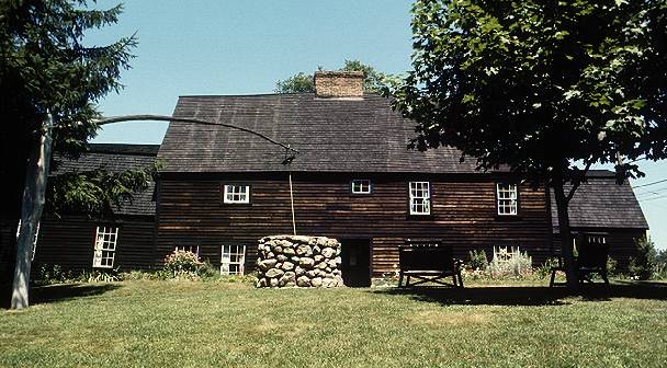

как строят дома в штатах?
#7717718
это самый старый timber-frame дом в США. он был построен в 1640 году. В доме жило 8 поколений. Дом был построен в несколько этапов. Центральная часть - самая старая. Позже были добавлены 2 крыла, т.к. семья росла, сыновья поженились и привели своих жен в дом. Эх... Последняя пристойка была сделана в 1881 году. Наследники все еще владеет этим домом, но несколько десятилетий назад они там сделали музей. ... |
| 28.09.2009, 23:12 |

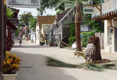

#7717939
а самым старым городом считается St. Augustine во Флориде. Был основан испанцами в 1565. Это небольшой городок, стоит на океане, с крепостными стенами, старым кладбищем, деревянной школой незапамятных времен, совершенно очаровательной улицей, по которой раньше ходили пираты, а теперь все у кого есть деньги до туда добраться. St. Augustine отбивался не только от пиратов, но и от англичан, после того как те основали свои колонии на побережье. В 1821 году испанцы продали Флориду правительству США. Еще там жили индейцы - сименолы. ... |
LenaV: - "т.к. семья росла, сыновья поженились и привели своих жен в дом. Эх..." чта за "Эх" ? ))) ... |
| 29.09.2009, 06:37 |
и зачем пальму на последней картинке заломали? ... |
| 29.09.2009, 06:38 |
Ramss и зачем пальму на последней картинке заломали? ... |
| 29.09.2009, 09:21 |
Ramss LenaV: - "т.к. семья росла, сыновья поженились и привели своих жен в дом. Эх..." чта за "Эх" ? ))) , что доступное жилье - это проблема всех времен и народов. Денег нет, ипотеки нет. Вот так сыновья со своими молодыми женами и прилипали к родительскому дому. Ох... я тоже помню своего молодого мужа к родителям в дом привела... ... |
| 29.09.2009, 17:46 |
Naroto Ramss и зачем пальму на последней картинке заломали? :)))))))))))))))))))) ... |
