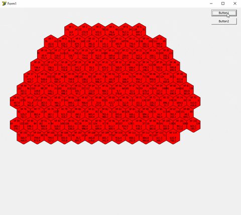

Создание компонента сложной формы (аккуратной контурной стрелки).
Вопрос несколько шире, чем можно написать в заголовке и требует некоторого пояснения. В моей программке есть рисовалка, которая показывает результаты расчетов пример на картинке. Но всё что отображается по сути обычный рисунок на канве. Интерактивность обеспечивается перехватом координат по клику, сравнивание с изображенным на рисунке и вызовом соответствующих процедур. Но в определенный момент мне захотелось большей "интерактивности" (информация при наведении на элемент, информация при клике по тексту или рисунку, т.п.). Так же когда объемы и форматы выводимой информации стали весьма значительными добавление любых новых данных стало ну очень сложным (так как всё один рисунок + интерактивность + куча условий + каждый раз данные подгружаются разные, надо всё учитывать, ну и т.п.) решил попробовать сделать свой компонент наследника от панели (из-за удобной возможности "ручного" перетаскивания и широкого выбора событий) с лейблами для вывода текста и прочим подобным. Сделать это на первый взгляд оказалось не сложно (на картинки каждый шестигранник - компонент)... , но только на первый взгляд, одним из очень важных элементов визуального отображения результатов являются стрелки и вот тут возникла сложность, а как рисовать стрелки поверх панелек не перекрывая доступ к ним (яж хочу "интерактивность"). Ну и в общем основной вопрос в этом. Как реализовать такие стрелки? Наиболее очевидным для меня было сделать контурную стрелку и вырезать панельку по ней, так я и сделал, но результат сильно разочаровал: Во первых ужасное "сглаживание" наклонных линий (есть ли способ уменьшить эти лесенки?). Во вторых я никак не могу понять почему основания стрелок сужаются/расширяются? Что-то с округлением и непопаданием пикселей, вроде тригонометрия правильная? Почему криво обрезаются... Из решений пока думаю сделать панельку прозрачной(теми или иными способами) и рисовать стрелки старым способом. Я резонно предполагаю, что способ реализации выбранный мной ну очень спорный, потому открыт для любых адекватных предложений. Отдельные вопросы: 1. Создания сотен панелей потенциально не опасно для работы программы? Что-нибудь может поломаться? В принципе что по памяти, что по отклику проблем никаких не замечено. 2. Имеет ли смысл включать канвас на панели вместо создания на ней Image, это даст какие-то ресурсные преимущества, ну или, возможно, это правильнее? 3. Как можно ускорить создание панелек, несколько сотен панелек создается несколько секунд, что не много, но не мгновенно. 4. Можно ли рисовать прям поверх всех панелей при этом не ограничивая взаимодействия. 5. Почему Код: pascal 1. 2. при использовании динамического массива просто уничтожает работу системы. Винда зависает почти в ноль даже на многоядерном процессоре, данные на входе проверял - правильны. То есть такой код работает нормально: Код: pascal 1. 2. 3. 4. 5. 6. 7. А вот такой убивает винду (по крайней мере на Delphi7), почему? Код: pascal 1. 2. 3. 4. 5. 6. 7. 8. Если интересен код, вот, сильно не бейте, писалось просто что в голову придет и я пока просто учусь: код Код: pascal 1. 2. 3. 4. 5. 6. 7. 8. 9. 10. 11. 12. 13. 14. 15. 16. 17. 18. 19. 20. 21. 22. 23. 24. 25. 26. 27. 28. 29. 30. 31. 32. 33. 34. 35. 36. 37. 38. 39. 40. 41. 42. 43. 44. 45. 46. 47. 48. 49. 50. 51. 52. 53. 54. 55. 56. 57. 58. 59. 60. 61. 62. 63. 64. 65. 66. 67. 68. 69. 70. 71. 72. 73. 74. 75. 76. 77. 78. 79. 80. 81. 82. 83. 84. 85. 86. 87. 88. 89. 90. 91. 92. 93. 94. 95. 96. 97. 98. 99. 100. 101. 102. 103. 104. 105. 106. 107. 108. 109. 110. 111. 112. 113. 114. 115. 116. 117. 118. 119. 120. 121. 122. 123. 124. 125. 126. 127. 128. 129. 130. 131. 132. 133. 134. 135. 136. 137. 138. 139. 140. 141. 142. 143. 144. 145. 146. 147. 148. 149. 150. 151. 152. 153. 154. 155. 156. 157. 158. 159. 160. 161. 162. 163. 164. 165. 166. 167. 168. 169. 170. 171. 172. 173. 174. 175. 176. 177. 178. 179. 180. 181. 182. 183. 184. 185. 186. 187. 188. 189. 190. 191. 192. 193. 194. 195. 196. 197. 198. 199. 200. 201. 202. 203. 204. 205. 206. 207. 208. 209. 210. 211. 212. 213. 214. 215. 216. 217. 218. 219. 220. 221. 222. 223. 224. 225. 226. 227. 228. 229. 230. 231. 232. 233. 234. 235. 236. 237. 238. 239. 240. 241. 242. 243. 244. 245. 246. 247. 248. 249. Ну а теперь отдельно. Если мои вопросы слишком глупы для данного форума, то, вроде, есть более лояльные к новичкам форумы, просто это мне показался наиболее живым из существующих, если считаете что не стоит тут задавать, то более не буду. Если же мои вопрос слишком сложны и надо писать их в разделе "работа", то поясню, всё что я делаю, по сути делаю для "научного интереса", то есть мне за это никто не платит, я за это ничего не получу (кроме, возможно, благодарности). Можно сказать что я просто учусь и заодно что-то делаю облегчая жизнь себе и коллегам. Банально мне это интересно и нравится. П.С. Мне на форуме советовали книгу по типам данных Delphi, теперь никак не могу найти где именно мне её посоветовали. Скачал несколько по алгоритмам, хорошие книги, но пока не совсем то, что мне надо. Чтож за книгу там мне посоветовали... ... |
Андрей ИгоревичСделать это на первый взгляд оказалось не сложно (на картинки каждый шестигранник - компонент)... Ну ты, брат, силен. Основную работу работать-то успеваешь? :) зы. если честно, ЯНХНП. Но, если суть вопроса в корректной и оптимальной отрисовке, дождись, пока ответит Соколинский Борис , он в этом вопросе продвинут, КМК. ... |

Попробуй вместо панелек отрисовку в Tshape с перекрытым Draw и Brush.Style=bsClear. Да, регионы очень тормознутые, тем более когда их сотни. ... |

Почему в пользу "интеракивности" был выбран TWinControl + SetWindowRgn, а не просто TGraphicsControl ? ... |

Андрей Игоревич, ЖСТКО Такие вещи только вручную рисуют, через промежуточный буфер - двойная буферизация называется, в сети полно примеров Ссли уж так охота всё отдельынми компонентами, то наследуйтесь от TGraphicsControl, он у вас хоть окна создавать не будет (дискрипторы окон лимитированный ресурс) а CreatePolygonRgn у вас выпадает из-за того, что вы ему адрес не буфера передаёте, а условно "мусор", используйте с ним [0] Код: pascal 1. ... |

Андрей Игоревич, На стандартном канвасе красивой графики не получить. Нужно делать на GDI+, или еще лучше на Direct2D. Никаких контролов, все рисовать самому, все объекты свои, каждый умеет отрисовываться и обрабатывать события. При желании, за пол года вполне сможете сделать нормальную версию. ... |

Андрей Игоревич, Попробуйсте с TpaintBox, но качественной графики от него не ждите. Демка с просторов интернета. ... |

Вопрос делится на два: сделать в дельфи и сделать хорошо и быстро. Насчет первого вопроса... Ну, раз Вы начали сами программировать то, что хотите - то продолжайте, это полезно. Создать своего наследника панели это очень круто, на него можно кинуть фрейм - удобство дельфовой визуальной разработки засверкает новыми красками. Стрелочки можно нарисовать на холсте того компонента, на котором лежат Ваши наследники панели. Правда знание особенностей дельфовой объектной обертки над WIN API вроде как мало востребовано. Думаю что даже меньше востребовано чем просто хорошее знание WIN API. IMHO хорошее знание WIN API лучше сочетается с билдером. Насчет второго... Тут нужно подобрать хорошую технологию. Из известных мне - SVG. Он не только стрелочки сможет рисовать. Но для интерактивности потребуется работать с компонентом TWebBrowser или поискать полную реализацию под дельфан. А такого, скорее всего нет, потому что SVG по возможностям почти как HTML(тока css не нужен, таки картинка). ... |

Я вот совсем чуть поковырялся с наследниками TGraphicControl (ну для примера тот же Image или SpeedButton) и такой вопрос возник, как же его на передний план выносить выше панелей, это же по сути рисунки. В интернете предлагают способы которые опять перекрывает другие компоненты. Пока вот не могу придумать. Есть ли возможность создать какой-нибудь невидимый слой, которые не перекрывает компоненты? ... |
| 29.08.2019, 21:25:21 |
Все ваши шестиугольники и стрелочки - TGraphicsControl, а ПОЛЕ на котором они в конечно итоге нарисованы - TWinControl. ... |
| 29.08.2019, 21:30:31 |

авторОтказываться от панелей под шестигранники не хочется, они удобные. Что именно удобного ? автор А вот как стрелочки поверх нарисовать без TWinControl под них пока не понял. Графические Стрелочки могут быть нарисованы на Оконном контроле. Чтобы они были поверх шестиугольников, сами шестиугольники должны быть графическими. ... |
| 29.08.2019, 21:52:55 |
DimaBrавторОтказываться от панелей под шестигранники не хочется, они удобные. Что именно удобного ? Ну основное что на них будет несколько label и image (на котором буду рисовать другие картинки (не стрелочки, но вместе со стрелочками)), может потом ещё что-то буду добавлять из компонентов (там много всего разного в зависимости от загруженных данных). Которые я просто кинул на панель и дальше мне только саму панельку двигать и больше ни о чем не думать (в картинках примерах я показал что у меня всё двигается, перемещается и перетаскивается, маштабируется, сейчас сделано через взаимные связи координат). На что ещё можно кинуть другие компоненты и при этом, что бы можно было обрезать компонент по контуру (шестиугольник)? Ещё на панель удобно перетаскивать мышкой чрез предельно простые две строчки кода. DimaBrавтор А вот как стрелочки поверх нарисовать без TWinControl под них пока не понял. Графические Стрелочки могут быть нарисованы на Оконном контроле. Чтобы они были поверх шестиугольников, сами шестиугольники должны быть графическими. И это мало чем будет отличаться от того, что рисую я сейчас, просто перехват координат на рисунке и события будет сам делфи делать. Я хочу, что бы была возможность навести/кликнуть на любое число/рисунок и увидеть дополнительную информацию, по сути у меня получилось почти всё, кроме треклятых стрелочек :). ... |
| 29.08.2019, 22:38:12 |
Я тут подумал, что может не очень точно выразился в часть "не блокирует взаимодействие", то место где сами стрелки находятся, там можно и блокировать взаимодействие(это не очень важно), просто все доступные способы рисования стрелки блокируют не только контур стрелки, но и весь прямоугольник в который она вписана. В принципе я могу обрезать панель чуть шире стрелки и сделать её прозрачной, по крайней мере то ужасное обрезание лесенками не будет видно. Но это всё равно приведет у нескольким сотням ВиндКонтролов. ... |

авторНу основное что на них будет несколько label и image (на котором буду рисовать другие картинки Зачем кидать какие то дополнительные контролы ? Не проще ли просто вывести текст и картинку поверх шестиугольника ? авторЯ хочу, что бы была возможность навести/кликнуть на любое число/рисунок и увидеть дополнительную информацию Разве нельзя обработать клик по шестиугольнику ? ... |
| 29.08.2019, 22:54:04 |

DimaBrавторНу основное что на них будет несколько label и image (на котором буду рисовать другие картинки Зачем кидать какие то дополнительные контролы ? Не проще ли просто вывести текст и картинку поверх шестиугольника ? авторЯ хочу, что бы была возможность навести/кликнуть на любое число/рисунок и увидеть дополнительную информацию Разве нельзя обработать клик по шестиугольнику ? Ну я вначале это описал, всё можно, даже не просто можно, я как бы уже всё это сделал почти так (просто перехват координат и события реализовал сам, а не через компоненты). Сложно объяснить не углубляясь в суть отображаемых данных (а это долго), но панель с контролами просто банально удобнее как с алгоритмичесткой точки зрения (есть один компонент, который полностью самодостаточен, рисование, перемещение, вывод данных, обработку событий, вывод хинтов и т.п. всё можно реализовать внутри него, а я просто присваиваю параметры и всё), так и с точки зрения кода. Ну банально, вот хочу я переместить один шестиугольник (смотри картинки "примеры" в первом комментарии), в случае с панелькой я просто перемешаю её и как бы всё, больше ничего не надо, а в случае с компонентами надо их как-то связать (компоненты одного шестиугольника), перемещать совместно. Я попробую сделать как вы говорите, может там и не так всё сложно. Просто уж больно мне компонент- наследник панели понравился, ни тебе канвасы не нужны, ни какие-то дополнительные условия. DimaBrСмотрите, какая есть заготовка !!! А что тут происходит? ... |
| 29.08.2019, 23:18:04 |
Андрей ИгоревичСложно объяснить не углубляясь в суть отображаемых данных (а это долго), но панель с контролами просто банально удобнее как с алгоритмичесткой точки зрения Пока не захотите все это зуммировать ... |
| 29.08.2019, 23:28:00 |

на коленке Код: pascal 1. 2. 3. 4. 5. 6. 7. 8. 9. 10. 11. 12. 13. 14. 15. 16. 17. 18. 19. 20. 21. 22. 23. 24. 25. 26. 27. 28. 29. 30. 31. 32. 33. 34. 35. 36. 37. 38. 39. 40. 41. ... |

DimaBr Повторил, заменив текс на лейблы. В принципе рабочая схема. Но по факту - стрелки это рисунок который всё время надо перерисовывать. Ну и форма Пейнбокса таки квадрат в который что-то вписано, с соответсвующим перекрытием ... |

Наконец появилось свободное время поковыряться. В принципе всё что хотел изначально - сделал. Не так просто в коде как с панельками, но пойдет. Не уверен, конечно, в своих решения, но, вроде, работает :). От лейблов пришлось отказаться, всё-таки 500 штук сильно долго рисуются (0.2-0.3 секунды). Единственно Хинты не совсем идеально работают. Вывод Хинта привязал к MouseMove (если попал в многоугольник то..., если в шестиграннике попал на текст, то..). Но, видимо, так как всё один компонент - само не перерисовывалось (хотя в статусбаре при присвоении менялось сразу), пришлось выводить через Application.ActivateHint(), но он мгновенно рисуется при наведении. В принципе и так неплохо, может даже и лучше. В принципе по алгоритмам вопросов много (часто кажется, что как-то неправильно сделал), но, наверное, наглеть не стоит с вопросами. Всем просто огромнейшее спасибо. ... |
| 13.09.2019, 16:26:51 |

В свете перехода мной с Delphi 7 на 10 начинают возникать куча мелких непонятных проблем в уже, казалось бы сделанных вещах. Вкратце. "Главная" панель - перехватываю paint - рисую нужную мне картинку (через буферный BitMap). На "главной" панели размещены другие панели с дополнительной информацией, в них рисую так же. Часть функционала - перетаскивание, редактирование содержания и масштабирование информационных панелей напрямую. С большим трудом в 7ке сделал, чтоб всё работало плавно и удобно. Перешел на 10ку (ибо приложение надо 64битное) и при срабатывании события Paint (которое Override ) панель в самом начале кода события(до выполнения чего бы то ни было) закрашивается в базовый (выбранный цвет), из-за чего происходит раздражающее мерцание. На гифке это не так заметно, пропускает кадры - в жизни прям дико мигает. Масштабирую через perform, который, периодически и вызывает то самое событие paint, но через раз, иногда может просто закрасить в серый не вызвав событие (потому пока дополнительно вызываю repaint); код масштабирования и перетаскивания Код: pascal 1. 2. 3. 4. 5. 6. 7. 8. 9. 10. 11. 12. 13. 14. 15. 16. 17. 18. 19. 20. 21. 22. 23. 24. 25. 26. 27. 28. 29. 30. 31. 32. 33. 34. 35. 36. 37. 38. 39. 40. 41. 42. 43. 44. 45. 46. 47. 48. С "главной" панелью (которая тоже мерцала) часть проблем решил через override Repaint с кодом InvalidateRect( Handle, NIL, FALSE ) ; и вызов обновления картинки только через Repaint; Так же главная панель так же окрашивалась в серый - если один из дочерних компонентов менял родителя (у меня при каждой отрисовке сбрасывались родители, а потом назначались в зависимости от того, что рисуется). Решил убрав такое присвоение, но логики всё равно не понял, почему перед Pаint именно в этом случае панель закрашивалась в серый, а без присвоения наследников - не окрашивалась, а нормально перерисовывалась. Главный вопрос: Почему панель закрашивается в серый до Override paint, как это отключить? (И почему на 7ке его не было, и, кстати, если использовать res 7ки, но компилировав в 10 - не мерцает). просто мыслиА вообще я малость замучился рисовать всё через Paint - так как там тотальное перекрёстное вызывание этих событий у всех дочерних и родительских компонентов. Меняешь что-то на "дочерней" панели, она вызывает Paint основной, та вызывает Paint всех дочерних, в том числе и той, которая вызвала обновление, а если там что-то завязано на текущее состояние... Любая неосторожная строчка кода сразу вызывает СтакОверфлоу или зацикленное мигание. А уж Resize - это вообще отдельная песня, так как у меня дочерние панели масштабируются пропорционально основной, сделать так, что бы все Paint-ы не вызывались по 100+ раз при каждой итерации изменения размеров - прям отдельная головная боль. В общем на будущее буду искать иные пути рисования, либо надо как-то очень хорошо всё продумывать. ... |
| 24.01.2020, 13:10:41 |
Андрей Игоревич, Мерцание панели может быть связано со свойством ParentBackground. Установи его в False. Если не поможет, попробуй обрабатывать сообщение WM_ERASEBKGND, устанавливая результат обработки AMessage.Result := 1; ... |
| 24.01.2020, 13:25:41 |
Андрей Игоревич, Код: pascal 1. 2. 3. 4. Так ведь вам предлагали не использовать множество панелей, а рисовать всё на одном канвасе, например PaintBox'а. Я так понимаю, что у вас было уже что-то готовое на панелях, потому вы не стали радикально переделывать. Но ваш вариант содержит в себе просто море ненужного обременения - все эти окна (TPanel это ведь наследник от TWinControl) ну и вообще весь ненужный в вашем случае код элементов управления. Уже писали, в том числе люди с наверное гораздо большим опытом в этой области, чем у меня, я тоже писал - вам можно было сделать процедурные или объектные обертки для рисования элементов картинки и всё рисовать на PaintBox (точнее - рисовать на невидимом TBitmap, а потом копировать его на PaintBox). И никаких панелек. ... |
| 24.01.2020, 13:28:49 |
s62, только была бы задача обработки кликов и перетаскивания элементов картинки. Но мне кажется, что она тоже вполне решаемая. ... |
| 24.01.2020, 13:33:12 |
Kazantsev Alexey Андрей Игоревич, Мерцание панели может быть связано со свойством ParentBackground. Установи его в False. Если не поможет, попробуй обрабатывать сообщение WM_ERASEBKGND, устанавливая результат обработки AMessage.Result := 1; Очень интересно. ParentBackground:=false; при перетаскивании ( (perform(WM_SysCommand, $F012, 0) ) теперь ничего не мерцает, прям совсем, а вот при изменении размеров perform(WM_SysCommand, $F002+, 0); , мерцает, но как-то совем иначе, буду разбираться. А вот перехват обработку сообщений я пока до конца не освоил, это через так делать? Код: pascal 1. 2. 3. 4. 5. 6. s62 Так ведь вам предлагали не использовать множество панелей, а рисовать всё на одном канвасе, например PaintBox'а. Я так понимаю, что у вас было уже что-то готовое на панелях, потому вы не стали радикально переделывать. Но ваш вариант содержит в себе просто море ненужного обременения - все эти окна (TPanel это ведь наследник от TWinControl) ну и вообще весь ненужный в вашем случае код элементов управления. Уже писали, в том числе люди с наверное гораздо большим опытом в этой области, чем у меня, я тоже писал - вам можно было сделать процедурные или объектные обертки для рисования элементов картинки и всё рисовать на PaintBox (точнее - рисовать на невидимом TBitmap, а потом копировать его на PaintBox). И никаких панелек. Все многоугольники рисуются именно через свои компоненты, даже не PintBox, а через TComponent, где я уже сам свои Paint и прочие вещи писал. Панели используются именно для "Легенды", так как нагромождать всё через основной канвас ну очень сильно загромождает код (у меня там куча всяких событий и действий на всё привязано, один перехват мышки в едином канвасе будет просто огромным). Изначально и легенду тоже рисовал на канвасе, но в итоге это оказалось ну очень неудобно, что решил через панели, тем более их тут не более 10 всё-таки. s62 s62, только была бы задача обработки кликов и перетаскивания элементов картинки. Но мне кажется, что она тоже вполне решаемая. Всё это решено в полной мере, вплоть да кликов по тексту, Хинтам и прочим. Просто именно легенду так выводить неудобно. ... |
| 24.01.2020, 14:13:14 |
Андрей Игоревич А вот перехват обработку сообщений я пока до конца не освоил, это через так делать? Нет, это делать так: Код: pascal 1. 2. 3. 4. 5. 6. 7. 8. ... |
| 24.01.2020, 14:27:20 |
Андрей Игоревич Все многоугольники рисуются именно через свои компоненты, даже не PintBox, а через TComponent, где я уже сам свои Paint и прочие вещи писал. Панели используются именно для "Легенды", так как нагромождать всё через основной канвас ну очень сильно загромождает код (у меня там куча всяких событий и действий на всё привязано, один перехват мышки в едином канвасе будет просто огромным). Изначально и легенду тоже рисовал на канвасе, но в итоге это оказалось ну очень неудобно, что решил через панели, тем более их тут не более 10 всё-таки. Вот события мышки обрабатывать это да, нужно было бы наверное держать данные о всех графических объектах, чтобы по клику находить, над каким из них произошло событие. ... |
| 24.01.2020, 14:32:19 |
Kazantsev Alexey Андрей Игоревич А вот перехват обработку сообщений я пока до конца не освоил, это через так делать? Нет, это делать так: Код: pascal 1. 2. 3. 4. 5. 6. 7. 8. Придется поразбираться :). ... |
| 24.01.2020, 14:41:50 |
Андрей Игоревич Придется поразбираться :) Я не знаю, как у тебя там происходит рисование, но, если в Paint обновляется всё содержимое панели, то никаких артефактов отрисовки быть не должно. Даже перепроверил себя, накидал демку - ничего не мерцает. ... |
| 24.01.2020, 14:59:19 |
Kazantsev Alexey Андрей Игоревич Придется поразбираться :) Я не знаю, как у тебя там происходит рисование, но, если в Paint обновляется всё содержимое панели, то никаких артефактов отрисовки быть не должно. Даже перепроверил себя, накидал демку - ничего не мерцает. Тут скорее дело в perform(WM_SysCommand, $F00.., 0), оно вызывает paint не так уж и часто, а пока мышку не отпустишь - вызывать paint иначе не получиться. Ладно, подумаю, поковыряюсь. А как вы масштабируете панель размещенную на панели? ... |
| 24.01.2020, 15:04:15 |
Андрей Игоревич Тут скорее дело в perform(WM_SysCommand, $F00.., 0), оно вызывает paint не так уж и часто Можно принудительно вызывать отрисовку из того-же WMEraseBkgnd. Андрей Игоревич А как вы масштабируете панель размещенную на панели? В OnMouseMove пересчитываю размер. ... |
| 24.01.2020, 15:21:14 |
Андрей Игоревич Главный вопрос: Почему панель закрашивается в серый до Override paint, как это отключить? Всё есть в исходниках Код: pascal 1. 2. 3. 4. 5. 6. 7. 8. 9. 10. 11. 12. 13. 14. 15. 16. 17. 18. 19. 20. 21. 22. 23. 24. 25. 26. 27. 28. 29. 30. 31. 32. 33. 34. 35. 36. 37. 38. 39. 40. 41. 42. 43. 44. 45. 46. 47. 48. 49. 50. 51. 52. 53. 54. ... |
| 24.01.2020, 15:43:45 |
Kazantsev Alexey Андрей Игоревич А как вы масштабируете панель размещенную на панели? В OnMouseMove пересчитываю размер. Изначально тоже так сделал, но очень мне не понравилось, уже и не помню почему, то ли мышка слетала с панели (если не успевала обновить размер) и OnMouseMove уже не срабатывал, то ли ещё что-то было. Но что с мерцанием больше всего вызывает непонимание, это то, что в 7 - всё идеально, даже намека нет. И если суомпилирвать файл res в 7ке, то и в 10ке всё будет нормально. ... |
| 24.01.2020, 15:45:56 |
Андрей Игоревич Изначально тоже так сделал, но очень мне не понравилось, уже и не помню почему, то ли мышка слетала с панели (если не успевала обновить размер) и OnMouseMove уже не срабатывал, то ли ещё что-то было. У винконтролов есть возможность захватывать мышку, после чего все её события идут в этот контрол. Андрей Игоревич И если суомпилирвать файл res в 7ке, то и в 10ке всё будет нормально. Не понял. Если взять .res файл от семёрки и подложить его в проект Delphi 10.3? ... |
| 24.01.2020, 15:56:18 |
DimaBr Всё есть в исходниках Так у него же Paint перекрыт. ... |
| 24.01.2020, 15:57:38 |
Kazantsev Alexey Так у него же Paint перекрыт. А первой строчкой 100% стоит inherited. ... |
| 24.01.2020, 15:59:45 |
DimaBr А первой строчкой 100% стоит inherited. Не, он говорит, что затирание происходит до вызова перекрытого Paint. ... |
| 24.01.2020, 16:01:54 |
DimaBr Kazantsev Alexey Так у него же Paint перекрыт. А первой строчкой 100% стоит inherited. Не стоит. Это первое что тестировал со всех сторон. В может ли perform(WM_SysCommand, $F002+, 0) вызывать событие paint панели игнорируя мой перехват? ... |
| 24.01.2020, 16:27:13 |
Kazantsev Alexey DimaBr А первой строчкой 100% стоит inherited. Не, он говорит, что затирание происходит до вызова перекрытого Paint. Где-то до, так как на первой строчке Paint - панель уже закрашена. Kazantsev Alexey Андрей Игоревич И если суомпилирвать файл res в 7ке, то и в 10ке всё будет нормально. Не понял. Если взять .res файл от семёрки и подложить его в проект Delphi 10.3? Зачем класть, можно сначала скомпилировать программу на 7ке, а потом на 10ке, тогда 10ка подхватит созданный 7кой res (что, наверно, не есть хорошо, но работает прекрасно, пока у нас полностью совпадает содержание). Ну нравится мне интерфейс 7ки с кучей плагинов :). Потому писал на ней, а финально компилировать в 64 бита на 10ке, сейчас вот полностью переезжаю на 10ку, есть у неё некоторые приятные возможности. ... |
| 24.01.2020, 17:00:02 |
Андрей Игоревич Зачем класть, можно сначала скомпилировать программу на 7ке, а потом на 10ке, тогда 10ка подхватит созданный 7кой res Похоже, кто-то очень любит нетрадиционный... гхм. Лучше бы уже определиться с версиями окончательно и не искать себе приключений на копчик. ... |
| 24.01.2020, 17:12:56 |
Код: pascal 1. 2. 3. 4. 5. 6. 7. 8. 9. 10. 11. 12. 13. 14. 15. 16. 17. 18. 19. 20. 21. 22. 23. 24. 25. ... |
| 24.01.2020, 23:53:52 |
.res от десятки включает манифест с 6й версией Common Controls, отсюда и артефакты ИМХО. Что-то там внутри поменялось (те же темы). Можно попробовать в 10ке в свойствах проекта отключить темы вообще (даже родные для винды) и посмотреть что изменится. ... |
| 25.01.2020, 00:54:25 |
alekcvp .res от десятки включает манифест с 6й версией Common Controls, отсюда и артефакты ИМХО. Что-то там внутри поменялось (те же темы). Можно попробовать в 10ке в свойствах проекта отключить темы вообще (даже родные для винды) и посмотреть что изменится. Как включать всякие цветастые стили нашел, как отключать, пока не нашел ). Kazantsev Alexey Андрей Игоревич А вот перехват обработку сообщений я пока до конца не освоил, это через так делать? Нет, это делать так: Код: pascal 1. 2. 3. 4. 5. 6. 7. 8. В общем разобрался как с этим работать, чтоб не мерцало. 1. Надо закрашивать панель в самом начале, при том за пределами границ, иначе на границах будут "артефакты" Brush.Color:=ClWhite; Rectangle(-2,-2,width+2,height+2); 2. С перехватом этого сообщения почему-то не работает рисование в буферном БитМапе с последующем присваивании через Canvas.CopyRect. Почему, не понял, ещё подумаю. ... |
| 27.01.2020, 14:58:31 |
Андрей Игоревич, Советую экспериментировать не на боевом коде, а в новых тестовых проектах. Никакой жути, типа, рисования за пределами контрола не требуется - отрисовка по ClientRect закрашивает всё, без артефактов. ... |
| 27.01.2020, 15:53:16 |
Kazantsev Alexey Андрей Игоревич, Советую экспериментировать не на боевом коде, а в новых тестовых проектах. Никакой жути, типа, рисования за пределами контрола не требуется - отрисовка по ClientRect закрашивает всё, без артефактов. В принципе что хотел, получил, спасибо. Через WMEraseBkgnd(Var AMessage : TMessage); Но неужели нет никаких стандартных компонентов под такие задачи, чтоб не городить огород. Ведь в том же "билдере" всё это есть. Для тестирования накидал пару тысяч спидбатоннов, чтоб нагрузка на форму был, иначе "мерцания" и не увидеть. И, как раз через изменение размеров посредством отлова координат мыши - при больших нагрузка мерцает, а через perform(WM_SysCommand, $, 0) - нет; Может я как не неправильно размеры меняю? В принципе если через perform работает - то и ладно, но понять почему мерцает через второй способ - интересно. rкод из MouseMoveV2 Код: pascal 1. 2. 3. 4. 5. 6. 7. 8. 9. 10. 11. 12. 13. 14. 15. 16. 17. 18. 19. 20. 21. 22. 23. alekcvp .res от десятки включает манифест с 6й версией Common Controls, отсюда и артефакты ИМХО. Что-то там внутри поменялось (те же темы). Можно попробовать в 10ке в свойствах проекта отключить темы вообще (даже родные для винды) и посмотреть что изменится. Нашел где отключается манифест, при отключении - и в старом коде ничего не мерцает. Но это не решение... Кстати, а можно как-то вышить "манифест" в код, у нас на рабочих компах все визуальный настройки в ноль выключены и 10ка как 98я выглядит, и программа там выглядит несколько иначе, нежели на компе, где я компилирую (и где ограничений нет). ... |
| 28.01.2020, 16:27:50 |
