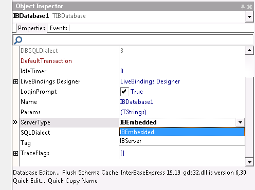

У кого есть Delphi XE и выше? Там ibx разрешает выбрать клиентскую библиотеку или просто выбор firebird/interbase? У меня только Starter :) ... |
| 04.05.2018, 09:10 |

GallemarУ кого есть Delphi XE и выше? Там ibx разрешает выбрать клиентскую библиотеку или просто выбор firebird/interbase? У меня есть Delphi XE 5, но стоит дома скорее для ознакомления и своих маленьких поделок. А проекты как написаны на Delphi 7 так на нём и остаются, время и деньги на переход на новую версию никто не выделяет. В ibx не никакого выбора между firebird/interbase. По поводу возможности указания клиентской библиотеки могу уточнить вечером. когда дома буду. IBX не предназначен для работы с Firebird, но частично совместим с ним. Чем дальше от IB 6.0 тем меньше, требуется доработка напильником. Кстати есть ещё клон IBX2 для Firebird выпускается под Lazarus https://www.mwasoftware.co.uk Он кстати довольно далеко ушёл от оригинала. ... |
| 04.05.2018, 10:09 |

Любезный, http://docwiki.embarcadero.com/Libraries/Tokyo/en/IBX.IBDatabase.TIBDatabase_Properties нет там такого. В Лазарусе - что угодно, там ИБХ допиленный. ... |
| 04.05.2018, 16:34 |

Любезный, Пилится то пилится, но в XE5 мне для этого пришлось вторгаться в штуки три разных юнита и (чтобы по уму) дописать как бы не несколько страниц повергающего самого в изумление кода. Мы же, на сколько понимаю, говорим об исчерпывающих рецептах не снобам, а неофитам. ... |
| 04.05.2018, 17:02 |

Симонов ДенисВ ibx не никакого выбора между firebird/interbase. По поводу возможности указания клиентской библиотеки могу уточнить вечером. когда дома буду. IBX не предназначен для работы с Firebird, но частично совместим с ним. Чем дальше от IB 6.0 тем меньше, требуется доработка напильником. Добрался до компа с Делфи, уточнил для себя что хотел. В новых оригинальных ibx выбора библиотеки нет, а меня смутил ServerType : ... |
| 05.05.2018, 05:27 |
FireBird embedded, совместный доступ к файлу базы
GallemarДобрался до компа с Делфи, уточнил для себя что хотел. В новых оригинальных ibx выбора библиотеки нет, а меня смутил ServerType Из этого иезуитски составленного заключения у неподготовленного читателя может создасться впечатление, что выбор библиотеки был в каких-то старых. ... |
| 05.05.2018, 08:45 |

Vlad F, поэтому не надо на неподготовленного читателя вываливать кучу информации, которую как минимум надо перед зеркалом проговорить 21386073 . Про переименование я уже написал выше, какие проблемы могут быть с этим. ... |
| 05.05.2018, 08:56 |
Gallemar, На неподготовленного читателя при обсуждении реальных проблем IBX, как минимум, не надо вываливать не относящиеся к делу скриншоты от лазаруса, да еще без необходимых оговорок. ... |
| 05.05.2018, 09:10 |
Vlad FGallemar, На неподготовленного читателя при обсуждении реальных проблем IBX, как минимум, не надо вываливать не относящиеся к делу скриншоты от лазаруса, да еще без необходимых оговорок. Оговорки есть по тексту. Представь, как неподготовленный поставит ibx for lazarus , а там есть выбор библиотеки клиента. ... |
| 05.05.2018, 09:11 |
GallemarОговорки есть по тексту. Представь, как неподготовленный поставит ibx for lazarus , а там есть выбор библиотеки клиента. А ты можешь себе представить, что неподготовленный, или даже подготовленный, но не поставит? А оперирует тем что есть в стандартной Delphi, со стандартными IBX? Походу уже не можешь. Это просто лазарус головного мозга какой-то. ... |
| 05.05.2018, 10:37 |
Vlad F, опять 25. В начале топика есть мой эксперимент с д7 и стандартными компонентами. С первого раза не заработало. ... |
| 05.05.2018, 10:43 |

Vlad F, Delphi 10 это Дельфи 10, а не 2010. Да, токио-шмокио. 10. Которая такая же в отношении ИБХ, что и ХЕ5. В общем, прошу ссылку на код из IBIntf.pas, в котором что-то такое безусловно грузится и без него не работает. ... |

Котовасияначе в дизайнтайме компоненты ibx не будут доступны нет, только часть компонент services api. Все тут написано - www.ibase.ru/ibx/ Впрочем, у пользователей IBX нет проблемы с загрузкой двух клиентов, ибо там загрузить можно только одного :-) ... |
