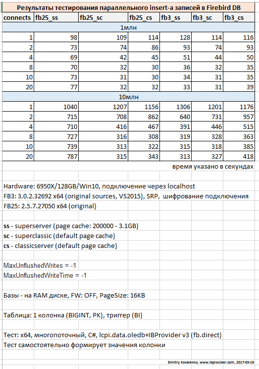

kdv, У меня c FB3 SS получилась немного другая картина. 6950X (10C:20T)/128GB/Win10. FB 3.0.2.32692 x64 SuperServer. DefaultDbCachePages = 200000 MaxUnflushedWrites = -1 MaxUnflushedWriteTime = -1 База на RAM диске. Страница 16KB. FW: OFF. Тестовая таблица - 1 колонка (BIGINT, PK). Есть триггер. Перед каждым запуском база приводится к исходному состоянию. На момент проведения этих тестов FB уже накрутил 200 часов (User Time), но перегружать я его не буду. Вставка 1 млн записей: Код: plaintext 1. 2. 3. 4. 5. 6. 7. Вставка 10 млн записей (пробовал только один раз): Код: plaintext 1. 2. 3. 4. 5. 6. Код теста на C# Код: c# 1. 2. 3. 4. 5. 6. 7. 8. 9. 10. 11. 12. 13. 14. 15. 16. 17. 18. 19. 20. 21. 22. 23. 24. 25. 26. 27. 28. 29. 30. 31. 32. 33. 34. 35. 36. 37. 38. 39. 40. 41. 42. 43. 44. 45. 46. 47. 48. 49. 50. 51. 52. 53. 54. 55. 56. 57. 58. 59. 60. 61. 62. 63. 64. 65. 66. 67. 68. 69. 70. 71. 72. 73. 74. 75. 76. 77. 78. 79. 80. 81. 82. 83. 84. 85. 86. 87. 88. 89. 90. 91. 92. 93. 94. 95. 96. 97. 98. 99. 100. 101. 102. 103. 104. 105. 106. 107. 108. 109. 110. 111. 112. 113. 114. 115. 116. 117. 118. 119. 120. 121. 122. 123. 124. 125. 126. 127. 128. 129. 130. 131. 132. 133. 134. 135. 136. 137. 138. 139. 140. 141. 142. 143. 144. 145. 146. 147. 148. 149. 150. 151. 152. 153. 154. 155. 156. 157. 158. 159. 160. 161. 162. 163. 164. 165. 166. 167. 168. 169. 170. 171. 172. 173. 174. 175. 176. 177. 178. 179. 180. 181. 182. 183. 184. 185. 186. 187. 188. 189. 190. 191. 192. 193. 194. 195. 196. 197. 198. 199. 200. 201. 202. 203. 204. 205. 206. 207. 208. 209. 210. 211. 212. 213. 214. 215. 216. 217. 218. 219. 220. 221. 222. 223. 224. 225. 226. 227. 228. 229. 230. 231. 232. 233. 234. 235. 236. 237. 238. 239. 240. 241. 242. 243. 244. 245. 246. 247. 248. 249. 250. 251. 252. 253. 254. 255. 256. 257. 258. 259. 260. 261. 262. 263. 264. 265. 266. 267. 268. 269. 270. 271. 272. 273. 274. 275. 276. 277. 278. 279. 280. 281. 282. 283. 284. 285. 286. 287. 288. 289. 290. 291. 292. 293. 294. 295. 296. 297. 298. 299. 300. 301. 302. 303. 304. 305. 306. 307. 308. 309. 310. 311. 312. 313. 314. 315. 316. 317. 318. 319. 320. 321. 322. 323. 324. 325. 326. 327. 328. 329. 330. 331. 332. 333. 334. 335. 336. 337. 338. 339. 340. 341. 342. 343. 344. 345. 346. 347. 348. 349. 350. 351. 352. 353. 354. 355. 356. 357. 358. 359. 360. 361. 362. 363. 364. 365. 366. 367. 368. 369. 370. 371. 372. 373. 374. 375. 376. 377. 378. 379. 380. 381. 382. 383. 384. 385. 386. 387. 388. 389. 390. 391. 392. 393. 394. run1.bat - запуск теста Код: plaintext 1. 2. run.bat - запуск группы тестов Код: plaintext 1. 2. 3. 4. 5. Лог запуска для 10млн записей и 8 потоков Код: plaintext 1. 2. 3. 4. 5. 6. 7. 8. 9. 10. 11. 12. 13. 14. 15. 16. 17. 18. 19. 20. 21. 22. 23. 24. Возможно что-то здесь не так. Но у меня нагрузочное тестирование в 4 потока идет ~16 часов. А в 8 потоков - ~10 часов. Тесты разные, но большая часть параллельно работает с одними и теми же таблицами. В 4 потока можно запускать сразу два экземпляра тестов (для разных баз данных) - те же 16 часов. Плюс минус. Естественно - нагрузочные тесты тоже на RAM-диске. Так что цифры вышеприведенного теста вроде адекватные. ... |
| 17.03.2017, 16:36 |

Коваленко Дмитрий, Интересные результаты, спасибо Будем теперь с нетерпением ждать релиза нашей тройки :) ... |

Коваленко Дмитрий, спасибо, это было интересно. БД на RAM диске, конечно, не может не отличаться от БД на HDD. PS С 2.5 сравнить не хочешь в тех же условиях ? :) ... |

Коваленко Дмитрий> У меня c FB3 SS получилась немного другая картина. Спасибо, очень интересно. А можешь сравнить SS c CS (ну и SC до кучи) ? hvlad> PS С 2.5 сравнить не хочешь в тех же условиях ? :) Присоединяюсь. Posted via ActualForum NNTP Server 1.5 ... |
| 17.03.2017, 18:09 |

hvladSS тоже интересно. Чтобы два раза не вставать, протестировал все. Логи, базы, XLSX, исходный код теста ... |
| 18.03.2017, 12:32 |
ANN: видео о мифе эффективности параллельной вставки
Коваленко Дмитрий> Чтобы два раза не вставать, протестировал все. О, большое спасибо. Хай живе 2.5 CS! Posted via ActualForum NNTP Server 1.5 ... |

Коваленко Дмитрий, я уже говорил, что результаты твоего теста - фигня какая-то. Проверил 1млн вставку СКРИПТОМ, в isql, Firebird 3.0 SS, 1 столбец bigint+пк, 16к страница. Диск sata. FW=ON - 70 секунд, FW=OFF - 65 секунд. А у тебя на RAM-диске - 128 секунд. Ну да, триггера before insert у меня нет. Тем не менее. ... |
| 18.03.2017, 16:51 |
Почему фигня-то? Просто тест снижает влияние IO из-за HDD vs RAM. Posted via ActualForum NNTP Server 1.5 ... |
| 18.03.2017, 17:11 |
kdvПроверил 1млн вставку СКРИПТОМ, в isql То есть к собственно вставке ты примешал ещё борьбу за кэш метаданных, ACL и парсер. Теперь осталось угадать какая из этих частей плохо распараллеливается. Posted via ActualForum NNTP Server 1.5 ... |
| 18.03.2017, 18:06 |

Dimitry SibiryakovТо есть к собственно вставке ты примешал ещё борьбу за кэш метаданных, ACL и парсер. ну что за.... я просто сделал скрипт с 1млн инсертов, и запустил его в isql. ОДИН раз, один isql, просто для сравнения с результатами Коваленко. И сравнил полученные 65 секунд с его 128 секунд на RAM диске. Какая еще борьба за кэш, и прочее? dimitrвот это вообще не вижу смысла бенчмаркать, кого волнует производительность вставки так делать никогда не будут да ё-мое. У Коваленко в одном коннекте 128 секунд, препарированные вставки, на РАМ диске. У меня - 65 секунд на одном коннекте, текстовые инсерты, на SATA. Гаджимурадов Рустамisql-скрипт c обычным вариантом через preapre. именно! Почему у меня скриптом в 2 раза быстрее чем prepare? p.s. до кучи - размер кэша ФБ на рестор не влияет, соответственно на тест инсертов он тоже влиять не будет. Поэтому никакого смысла задирать кэш суперсерверу в этом тесте не было. ... |
| 18.03.2017, 23:24 |
kdv> я просто сделал скрипт с 1млн инсертов Даже EB/SP было бы лучше, наверное. > Почему у меня скриптом в 2 раза быстрее чем prepare? Ежа с ужом. У вас компы разные, всё разное. Размер кеша на простые инсерты и не должен влиять, за какими-то необычными случаями. Posted via ActualForum NNTP Server 1.5 ... |
| 19.03.2017, 00:58 |

hvladдля начала добавь триггер :) Да нет. Для начала надо заставить восемь экземпляров isql отрабатывать в 4 раза быстрее. Но поскольку это не получается, мы будем ставить под сомнение результаты альтернативного теста. Удобно же. ---- 0. Тест был написан максимально корректно - в нем даже не учитывается время на инициализацию подключения/транзакции/запроса. Можно было бы исключить время на коммиты и завершение работы потоков, но мне это пришло в голову только сейчас. И конечно же, каждый поток работает со своим подключением. На 10 потоках и fb3_ss/cs/sc процессор (с HT) показывает загрузку на половину. То есть, можно считать, что все ядра загружены работой. 1. До RAM-диска там дело не доходит - потому что страничный кэш (3GB) больше чем база данных (600MB). Собственно, можно и на RAID из HDD выполнить (у меня он, такой RAID, тоже есть) - но смысла в этом уже нет. Потому что ответ на вопрос "про параллельную вставку в одну таблицу" уже получен. В начале я думал, что в тесте с isql затык связан с дисками. И индексом. Поэтому и применил эту "тяжелую артиллерию". Результат согласуется с моим другим наблюдением - нагрузочное тестирование IBProvider-а в восемь потоков (10 часов) быстрее в полтора раза чем в четыре потока (15-16 часов). Кстати, как раз на восьми потоках RAM-диск и демонстрирует себя во всей красе. 2. Почему-то не возникает вопрос - почему на одном подключении fb25_ss работает на 25% быстрее чем fb3_ss. Но вот почему "однопоточная" загрузка через isql работает быстрее чем через два ( ДВА , Карл) провайдера (каждый из которых на порядки сложнее чем этот isql) - это мы не понимаем. Или делаем вид, что как не понимаем. Ну хорошо, я объясню. Как только isql начнет работать поставщиком данных, реализующим спецификации OLE DB + ADO.NET + сопутствующие требования к таким вещам, цифры выравняются. 3. Можно взять родной ADO.NET провайдер для FB и натянуть мой тест на него (там работы на 10 минут). Этот провайдер без претензий, поэтому работает ощутимо быстрее. Впрочем, взять что угодно (FIB/IBO/IBX/ISC API) и проверить на них. И меня смешит, что за четыре дня никто, из здесь отметившихся, этого не сделал. ... |
| 19.03.2017, 11:53 |
Коваленко ДмитрийДля начала надо заставить восемь экземпляров isql отрабатывать в 4 раза быстрее.Ты (и kdv) не правильно интерпретируете полученные результаты :) На примере твоих данных: я, например, вижу, что движок в состоянии залить 1млн записей (в твою таблицу с индексом и триггером) за 31 сек. Твой код имеет значительный оверхед, который хороо виден на одном потоке и который удаётся преодолеть где-то 4-8 потокам. Что радует - при увеличении кол-ва потоков нет деградации производительности (хотя причины для неё вполне есть). Не знаю, как оно было бы для 32-64-128 потоков. У isql оверхед другой, там и картина чуть другая. Вот и весь "секрет". Коваленко ДмитрийНа 10 потоках и fb3_ss/cs/sc процессор (с HT) показывает загрузку на половину. То есть, можно считать, что все ядра загружены работой.А какая загрузка у процесса FB и какая - у твоего теста ? Коваленко Дмитрий нагрузочное тестирование IBProvider-а в восемь потоков (10 часов) быстрее в полтора раза чем в четыре потока (15-16 часов) А там что, тоже долбится одна и таже таблица ? Коваленко ДмитрийПочему-то не возникает вопрос - почему на одном подключении fb25_ss работает на 25% быстрее чем fb3_ss.Потому что на него 100500 раз отвечали уже ... |
| 19.03.2017, 12:55 |
Коваленко ДмитрийИ меня смешит, что за четыре дня никто, из здесь отметившихся, этого не сделал.Здесь Дельфи не знают (c) (tm), а ты про какой-то ужасный Ц-шарп :) ... |
| 19.03.2017, 12:56 |
Коваленко ДмитрийДо RAM-диска там дело не доходит - потому что страничный кэш (3GB) больше чем база данных (600MB).Тут ты тоже не прав, кстати. Т.к. ты не менял FileSystemCacheTreshold, то ты выключил кеширование на уровне FS и любой IO превратился в синхронный непосредственный обмен с RAM диском. ... |
| 19.03.2017, 13:03 |
Коваленко Дмитрий. До RAM-диска там дело не доходит - потому что страничный кэш (3GB) больше чем база данных (600MB). если ты так веришь, что кэш фб работает на массовые вставки - зачем тогда суперу выставил здоровенный кэш? В конце-концов мог бы еще один раз запустить тест супера с дефолтным кэшем. ... |
| 19.03.2017, 15:04 |
kdvКоваленко Дмитрий. До RAM-диска там дело не доходит - потому что страничный кэш (3GB) больше чем база данных (600MB). если ты так веришь, что кэш фб работает на массовые вставки - зачем тогда суперу выставил здоровенный кэш? Это размер кэша, в который целиком помещается база после нагрузочного тестирования на FB3_SS. Я не стал его менять для этого теста с инсертами на суперсервере. Какой смысл мне жадничать? kdvВ конце-концов мог бы еще один раз запустить тест супера с дефолтным кэшем. Меня не просили, я не запускал. А сам я в последнее время недогадливый стал. ... |
| 19.03.2017, 17:22 |
hvladКоваленко ДмитрийНа 10 потоках и fb3_ss/cs/sc процессор (с HT) показывает загрузку на половину. То есть, можно считать, что все ядра загружены работой.А какая загрузка у процесса FB и какая - у твоего теста ? Прямо сейчас померил (2 раза) 1млн в один поток. Лучший вариант: - Тест работал 138 секунд. - Тестовый процесс 58 секунд (User Time: 34 секунды). hvladКоваленко Дмитрий нагрузочное тестирование IBProvider-а в восемь потоков (10 часов) быстрее в полтора раза чем в четыре потока (15-16 часов) А там что, тоже долбится одна и таже таблица ? Таблиц в базе много. Но в какой то момент времени, как правило, тесты мучают одну или две. Например таблица TBL_CS__WIN1251 - на ней проверяются разные комбинации кодовой страницы подключения/кодовой страницы клиента/разные способы вставки и чтения/разные типы (CHAR/VARCHAR/BLOB/массивы). Для каждого символа кодовой страницы 1251. Если прогонять эти проверки последовательно - уже никакой жизни не хватит. Или ты мне хочешь сказать, что я неправильно работаю с Firebird? Ну, неправильно, да. Правильно было раньше. ... |
| 19.03.2017, 18:08 |
hvladКоваленко ДмитрийДо RAM-диска там дело не доходит - потому что страничный кэш (3GB) больше чем база данных (600MB).Тут ты тоже не прав, кстати. Т.к. ты не менял FileSystemCacheTreshold, то ты выключил кеширование на уровне FS и любой IO превратился в синхронный непосредственный обмен с RAM диском. FileSystemCacheTreshold, наверное, появился после того как я перестал интересоваться вопросом "как еще можно ускорить сервер собственными средствами?". После 2010? Спасибо, попробую. ... |
| 19.03.2017, 18:16 |
Коваленко Дмитрий, твои тесты твоего же драйвера тут мало кого интересуют. Любые посторонние штуки делают тест "не чистым". Что за проблема создать пустую базу и туда уже положить таблицу для теста insert? Кого, нафиг, интересует тест вставки в таблицу из ОДНОГО столбца? Ну ей-богу... Коваленко ДмитрийСпасибо, попробую. чего там пробовать-то. смотришь RAMMAP, есть твоя база в файловом кэше, или нет. Если нет, значит ты кэш ФБ в конфиге задул больше FileSystemCacheTreshold, и все. А там по умолчанию 64к страниц. ... |
| 19.03.2017, 18:54 |
kdvКоваленко Дмитрий, твои тесты твоего же драйвера тут мало кого интересуют. Они и мне не очень интересны. До тех пор пока не найдут какую нибудь херню. Как правило - на стороне сервера. ... |
| 19.03.2017, 19:42 |
