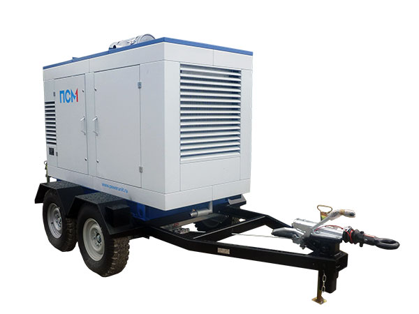

Вот, к примеру, "бытовой" на 150 кВт.

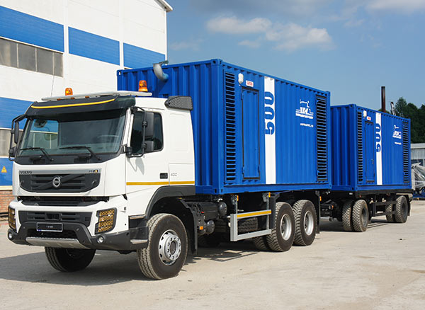

Кстати, на полтора МЕГАВАТТА тоже не очень большой, примерно размером со стандартный контейнер.
Правда, жрёт топливо 300 л/час.

На дачу лучше таки на прицепике брать :)

WildSeryalexeyvg,
На дачу лучше таки на прицепике брать :)мегават с того же сайта
Электрогенератор 220В с аккумуляторами для высокой пиковой мощности
    #39836167
WildSery
Aklin,
Его надо сразу к топливной трубе подключать, и пошире.
    #39836187
Фотография alexeyvg
WildSeryAklin,
Его надо сразу к топливной трубе подключать, и пошире.Подумаешь, 300 литров в час :-)
    #39836203
WildSery
alexeyvg,
Эти, кстати, довольно "экономичные" - мегаваттный всего 200 л/ч
