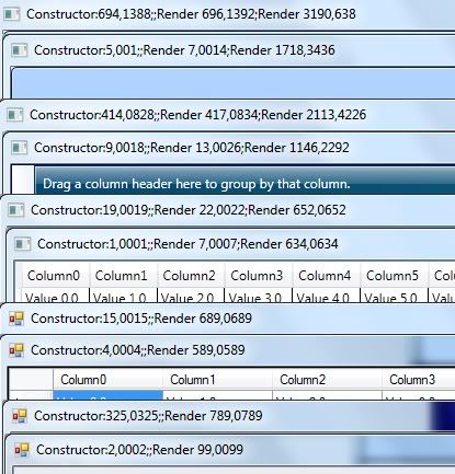

мои тесты. ... |
| 28.09.2010, 12:52:08 |

bublikomРоман Еремин (DevExpress), Состав формы Создание Загрузка Пустая форма 30 50 Пустая форма с обычным гридом 50 60 Форма с LayoutControl 425 120 Форма с LayoutControl, LayoutGroup 800 600 Пустая форма с гридом DevExpress 900 900 Все мс. Достаточно средняя форма загружается 3 секунды на E5300, 2.6 Мгц, 1.5 мб оперативки. Я понимаю, конфигурация мягко говоря, не топовая, но чтоже будет на конечных рабочих станциях с селеронами 2.0 и памятью 1 гб ? по тестам. некорректно мерять "load" формы. сделал тестовое приложение, в котором в окне 1400x900 показывается грид, с 20колонками и 1000 записями. на картинке результат, сверху вниз: две картинки на грид. Первая картинка - первый показ окна с гридом после старта приложения, второй хидер - повторное открытие того же окна. dxgrid (2010.1) xceed (2010.4) - tableview datagrid (wpf framework) winforms data grid XtraGrid (2010.1) Собственно, что эти цифры значат: принимать во внимание стоит последнее число. Это время в миллисекундах, с момента констуктора формы до момента ее реальной отрисовки. Со стандартным гридом в wpf - тягаться не сможет вообще никто и никогда - по скорости первоначальной загрузки - так как ему не надо грузить темы и .dll - он уже в памяти. но при дальнейшей работе приложения - его можно будет догонять. по dx winforms - ну тут видно, что первый показ прилично тормозит, т.е. он на уровне стандартного win/wpf грида. - Но тут ничего уже и не сделаешь - инициализация скинов и загрузка необходимых .dll отнимает время. За то, повторный показ, показывает - что любой wpf/win из приведенных выше отстает весьма и весьма прилично. по скорости скроллирования, самый медленный Xceed (и в tableview и в tableflow - несмотря на то, что они сделали самую большую высоту row - чтоб меньше данных показать :) ) - самый быстрый - стандартный. тесты с DX продуктами делались в debug версии, перекомпиляция в release - даст где-то 20% по скорости... но все равно, явно есть над чем работать. - Есть некоторое визуальное ощущение медленности показа - хотя, по цифрам от того же ксида, отставание в районе 30%. Разработчики обещали убрать это отставание :) по методике замера - самое правильное место - это CompositionTarget.Rendering. вот код тестовой формы: Код: plaintext 1. 2. 3. 4. 5. 6. 7. 8. 9. 10. 11. 12. 13. 14. 15. 16. 17. 18. 19. 20. Код: plaintext 1. 2. 3. 4. 5. 6. 7. 8. 9. 10. в принципе, могу и тестовый проект выложить, если кому интересно. ... |
| 28.09.2010, 12:54:01 |

mike mike, авторпо dx winforms - ну тут видно, что первый показ прилично тормозит, т.е. он на уровне стандартного win/wpf грида. - Но тут ничего уже и не сделаешь - инициализация скинов и загрузка необходимых .dll отнимает время. кстати , уже давно есть метод, предварительной загрузки длл. что я думаю и применяется многими ,кто юзает dx. ... |
| 28.09.2010, 12:57:02 |
Ужасающая скорость работы DXGrid от DevExpress
AlexeiKmike mike, авторпо dx winforms - ну тут видно, что первый показ прилично тормозит, т.е. он на уровне стандартного win/wpf грида. - Но тут ничего уже и не сделаешь - инициализация скинов и загрузка необходимых .dll отнимает время. кстати , уже давно есть метод, предварительной загрузки длл. что я думаю и применяется многими ,кто юзает dx. и еще ты забыл приплюсовать сюда, скорость винта,так как он фрагментирован у тебя :( ... |
| 28.09.2010, 12:58:06 |
mike mike void CompositionTarget_Rendering(object sender, EventArgs e) { if(++renderCount > 2) { Title = log.ToString(); return; } log.AppendFormat(";Render {0}", DateTime.Now.Subtract(startTime).TotalMilliseconds); } btw, затычка на два render'a - потому что первый render идет из-за формы с button'ом, которая вызывает форму с тестом. ... |
| 28.09.2010, 12:59:10 |

AlexeiKmike mike, авторпо dx winforms - ну тут видно, что первый показ прилично тормозит, т.е. он на уровне стандартного win/wpf грида. - Но тут ничего уже и не сделаешь - инициализация скинов и загрузка необходимых .dll отнимает время. кстати , уже давно есть метод, предварительной загрузки длл. что я думаю и применяется многими ,кто юзает dx. ну это время в любом случае будет "украдено" при загрузке приложения. Ну а так да, подобные трики существуют... хотя я, для себя их не пользую :) ... |
| 28.09.2010, 13:03:54 |
AlexeiKи лучше сюда профайлером выложить информацию, а не через формочки. там в 2009 dx вроде всегда тормозные конструкторы были,чаи гоняют похоже. профайлер даст еще большую кашу :). проверено электронникой :) тут же, "чистое" время. без всяких там injections... ... |
| 28.09.2010, 13:05:51 |
mike mikebublikomРоман Еремин (DevExpress), Состав формы Создание Загрузка Пустая форма 30 50 Пустая форма с обычным гридом 50 60 Форма с LayoutControl 425 120 Форма с LayoutControl, LayoutGroup 800 600 Пустая форма с гридом DevExpress 900 900 Все мс. Достаточно средняя форма загружается 3 секунды на E5300, 2.6 Мгц, 1.5 мб оперативки. Я понимаю, конфигурация мягко говоря, не топовая, но чтоже будет на конечных рабочих станциях с селеронами 2.0 и памятью 1 гб ? по тестам. некорректно мерять "load" формы. сделал тестовое приложение, в котором в окне 1400x900 показывается грид, с 20колонками и 1000 записями. на картинке результат, сверху вниз: две картинки на грид. Первая картинка - первый показ окна с гридом после старта приложения, второй хидер - повторное открытие того же окна. dxgrid (2010.1) xceed (2010.4) - tableview datagrid (wpf framework) winforms data grid XtraGrid (2010.1) Собственно, что эти цифры значат: принимать во внимание стоит последнее число. Это время в миллисекундах, с момента констуктора формы до момента ее реальной отрисовки. Со стандартным гридом в wpf - тягаться не сможет вообще никто и никогда - по скорости первоначальной загрузки - так как ему не надо грузить темы и .dll - он уже в памяти. но при дальнейшей работе приложения - его можно будет догонять. по dx winforms - ну тут видно, что первый показ прилично тормозит, т.е. он на уровне стандартного win/wpf грида. - Но тут ничего уже и не сделаешь - инициализация скинов и загрузка необходимых .dll отнимает время. За то, повторный показ, показывает - что любой wpf/win из приведенных выше отстает весьма и весьма прилично. по скорости скроллирования, самый медленный Xceed (и в tableview и в tableflow - несмотря на то, что они сделали самую большую высоту row - чтоб меньше данных показать :) ) - самый быстрый - стандартный. тесты с DX продуктами делались в debug версии, перекомпиляция в release - даст где-то 20% по скорости... но все равно, явно есть над чем работать. - Есть некоторое визуальное ощущение медленности показа - хотя, по цифрам от того же ксида, отставание в районе 30%. Разработчики обещали убрать это отставание :) по методике замера - самое правильное место - это CompositionTarget.Rendering. вот код тестовой формы: Код: plaintext 1. 2. 3. 4. 5. 6. 7. 8. 9. 10. 11. 12. 13. 14. 15. 16. 17. 18. 19. 20. Код: plaintext 1. 2. 3. 4. 5. 6. 7. 8. 9. 10. в принципе, могу и тестовый проект выложить, если кому интересно. Опять какие-то барабашки и алхимия без всякой конкретики. Выкладывай проект. ЗЫ Гриды отдельно без форм не летают. ... |
| 28.09.2010, 13:14:14 |
