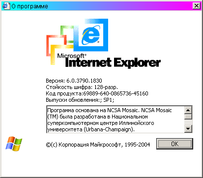

judge MaxPro, А попробуй плиз посмотреть запросы через Fiddler(или похожую утилиту) - что sql.ru отдает на запросы? Alex ![]() P.S. Обозреватель Firefox отрабатывает хорошо, но IE6 - даёт такие результаты. При этом барахлит загрузка только сайта www.sql.ru, другие сайты грузятся хорошо. Операционка - Виндоус 2003 сервер сервиспак 1 русская версия. На виндоус-апдейт хожу постоянно, загружая все обновления подряд. Антивирусом проверяюсь. Также смотри вложенную картинку. Раньше не замечал такого. Правда, я IE пользуюсь очень редко. ... |

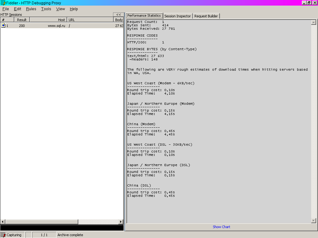

MaxPro Скачай пожалуйста http://www.fiddlertool.com/fiddler/ Запусти его. Попробуй открыть sql.ru через IE Выдели все сообщения (ctrl-a) и сохрани через File -Save -Zip Пришли мне на email. Спасибо. Попробуем разобраться Alex ... |

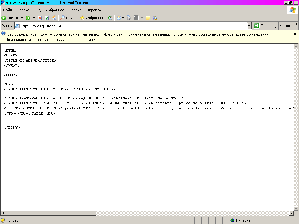

Вот что даёт "Просмотр HTML-кода" при нажатии в IE правой кнопки мыши. - Смотри вложенный файл. Max Pro ... |

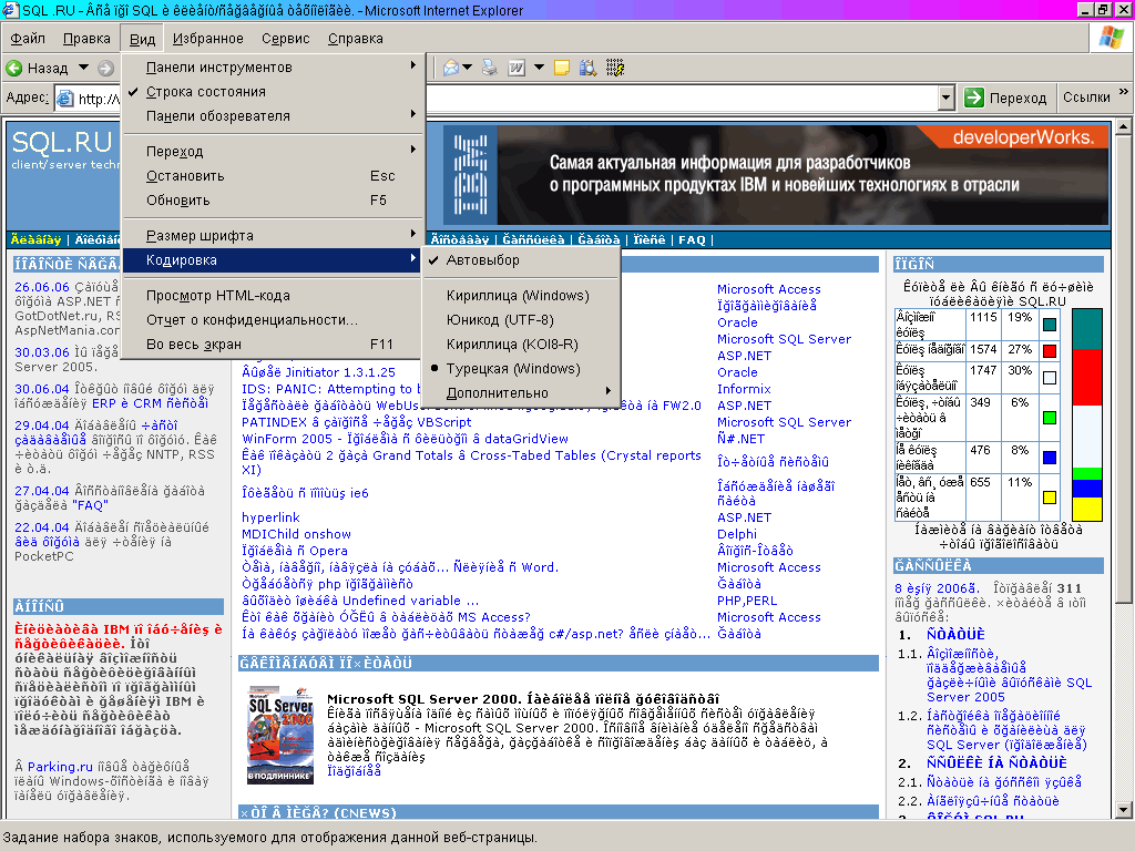

Вид/Кодировка - что там? ... |
| 02.07.2006, 17:56:00 |
Офигеть с помощью ie6
всмысле, надо убрать оттуда "юникод" ... |

judge MaxPro Скачай пожалуйста http://www.fiddlertool.com/fiddler/ Запусти его. Попробуй открыть sql.ru через IE Выдели все сообщения (ctrl-a) и сохрани через File -Save -Zip Пришли мне на email. Спасибо. Попробуем разобраться Alex На всякий случай помещаю здесь картинку. ... |

ф Вид/Кодировка - что там? ... |
| 02.07.2006, 18:10:00 |
Max Pro ф Вид/Кодировка - что там? поставь кириллицу уиндоус ... |

Max Pro ф всмысле, надо убрать оттуда "юникод" по крайней мере не ничего! значит, сервер не сломался! :)) бюль бюль оглы темир жолы :) акела автовыбора промахнулся :) ... |
| 02.07.2006, 18:21:00 |

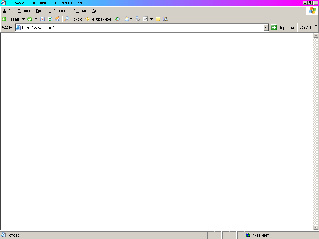

ф Max Pro ф ... поставь кириллицу уиндоус Но ежели вручную поставить кирилицу виндоус, то тогда всё начинает грузиться хорошо. Но по-моему надо как-то делать чтобы у всех грузилось правильно. У меня юникод постоянно стоит И ПРИ ЭТОМ ВСЕ САЙТЫ КРОМЕ WWW.SQL.RU ГРУЗЯТСЯ ХОРОШО(!) ... |
При возвращении на юникод опять всё пропадает и экран становится пустым. Вот такая засада. Другие сайты на юникод реагируют правильно. Например, при загрузке www.aspnetmania.com, кодировка сама собой переключилась на кириллицу виндоус. Хотя галочки автовыбора не было и стоял юникод. Надо найти в чём ошибка, да и исправить её. Тогда грузиться будет правильно. Даже если у кого-то установлен юникод. Max Pro ... |
