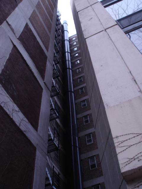

ну ладно, второй вопрос который не дает мне покоя уже давно: у большинства многоэтажных домов здесь (не небоскребы, а так, этажей 15-20) есть такая "архитектурная" особенность: вдоль наружной стены, начиная с 2-3го этажа установлена огромная вертикальная труба диаметром около метра, идущая до самой крыши, причем никаких вводов в эту трубу на верхних этажах не наблюдается. Что это за зверь? Подозреваю, имеет отношение к вытяжной вентиляции здания...почему нигде в России я такого не видел? Вот пример: ... |

Номер автобуса на крыше
конечно, это не мусоропровод и не печная труба, проверено. И последнее "почему" - в США во всех практически городах везде торчат водонапорные башни. Холодный климат тому не преграда, в Чикаго, например, где зимой легко бывает -20, они натыканы по всему городу. Опять же - почему здесь есть а в России нет? У меня есть соображение - здесь намного, намного больше одно-двухэтажных домов, и башня их обслуживает, а в российские многоэтажки спального района нужно строить уж очень высокую башню...но как насчет малых российских городов с низкоэтажной застройкой? ... |
ХБ конечно, это не мусоропровод и не печная труба, проверено. ХБ И последнее "почему" - в США во всех практически городах везде торчат водонапорные башни. Холодный климат тому не преграда, в Чикаго, например, где зимой легко бывает -20, они натыканы по всему городу. Опять же - почему здесь есть а в России нет? У меня есть соображение - здесь намного, намного больше одно-двухэтажных домов, и башня их обслуживает, а в российские многоэтажки спального района нужно строить уж очень высокую башню...но как насчет малых российских городов с низкоэтажной застройкой? Ещё были водоколонки на улицах. Ими пользовались когда в некоторых домах пропадала вода зимой. И в старой деревне где в некоторых домах небыло воды by design. Если вода подается с водохранилища то , мое предположение, водонапорная башня ненужна. ... |
OoCc ХБ конечно, это не мусоропровод и не печная труба, проверено. Как я сказал, в трубу на всем протяжении нет никаких вводов, она стоит сама по себе. Пожарная лестница вообще-то отличается от трубы, если вы не знали. OoCc ХБ И последнее "почему" - в США во всех практически городах везде торчат водонапорные башни. Холодный климат тому не преграда, в Чикаго, например, где зимой легко бывает -20, они натыканы по всему городу. Опять же - почему здесь есть а в России нет? ... |
