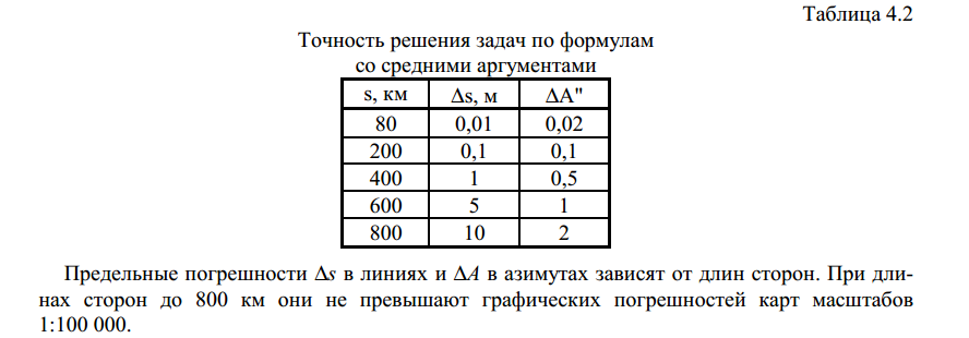

Программировал по Б.Б.Серапинасу ГЕОДЕЗИЧЕСКИЕ ОСНОВЫ КАРТ Геодезические координаты Лекция 4 и Ю.Н.Гавриленко Основы сфероидической геодезии. Обратная задача -- удалось освоить версию рассчитанную на до 30 километров. Шо оно насчитает при пересечение экватора или гринвичского меридиана, или 180 меридиана -- не проверял. И так все надоело. На 25 - 30 километрах и азимуте 45 есть нарушение по обещаемой точности -- ошибка около 0.04 секунды. ... |

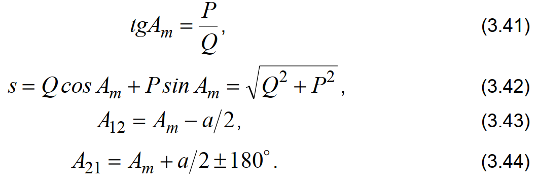

06°18'09.1287" # 0.11 -> 6.302535746439 Получения прямого и обратного азимутов у этих научных деятелей мне было не понятно от слова вообще.Допиливал методом научного втыка ... |
| 12.03.2025, 17:29 |
Прямая и обратная геодезические задачи на эллипсоиде (с#)
#40140338
Вот это интуитивно очевидно и всем понятное указание заняло у меня две недели жизни. Когда отнимать, когда прибавлять и шо интересно куда? А у меня получилось, что иногда надо отнимать-прибавлять от прямого азимута, а не от обратного (а2) Код: C# 1. 2. 3. 4. 5. 6. 7. 8. 9. 10. 11. 12. 13. 14. 15. 16. 17. 18. 19. 20. 21. 22. ... |

Посчитал отклонения по расстоянию и азимуту (devS, devA) для парного применения обеих функций это код Код: C# 1. 2. 3. 4. 5. 6. 7. 8. 9. 10. 11. 12. 13. 14. 15. 16. 17. 18. 19. 20. 21. 22. 23. 24. 25. 26. 27. В моей реализации, на 100к тестах (случайное координата, случайное расстояние до 80км или до 30км, случайный азимут) получились такие отклонения: 80 км # maximum deviation: distance(meters)/azimut (degree): 0.8043/0.0005182 # average deviation: distance(meters)/azimut (degree): 0.0500/0.0000392 30 км # maximum deviation: distance(meters)/azimut (degree): 0.0439/0.0000747 # average deviation: distance(meters)/azimut (degree): 0.0027/0.0000056 1) У Серапинаса ошибка в секундах 0.02 секунды это 0.0000056 градуса 2) Про 30 км есть отдельная оговорка, дескать этими формулами считают до 30 км ... |

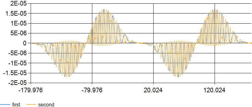

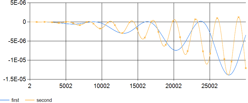

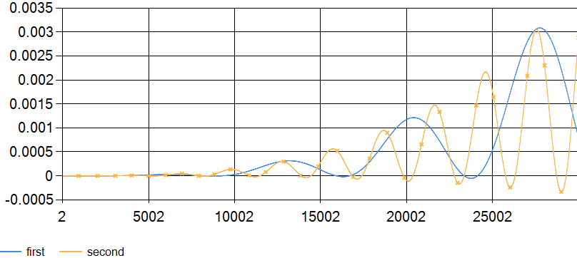

Попробовал потестировать функции алгебраическим способом. Взял точку, расстояние и азимут-- получил вторую точку. Потом обратной задачей между двумя точками получил новое расстояние и азимут Код: C# 1. 2. 3. 4. 5. 6. 7. 8. 9. 10. 11. 12. 13. 14. 15. 16. 17. 18. Зафиксировал азимут -- перебираю разные расстояния до 30 км. ... |
| 12.04.2025, 21:06 |
#40140572
Ссылка на вложение 2:
| 12.04.2025, 21:07 |
Частота увеличивается при удалении от экватора. На широте 65 график нарисовать не удается -- сплошной цвет. Это возле полюса функция превратится в функцию Дирихле, станет разрывной и не гладкой. И будет выдавать всякую хрень на соседних точках. ... |
