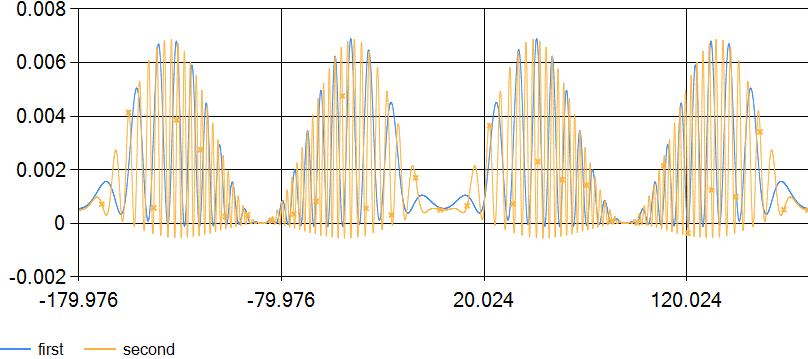

#40140571
Ссылка на вложение 2:
Попробовал потестировать функции алгебраическим способом. Взял точку, расстояние и азимут-- получил вторую точку. Потом обратной задачей между двумя точками получил новое расстояние и азимут Код: C# 1. 2. 3. 4. 5. 6. 7. 8. 9. 10. 11. 12. 13. 14. 15. 16. 17. 18. Зафиксировал азимут -- перебираю разные расстояния до 30 км. ... |
| 12.04.2025, 21:06:31 |

Прямая и обратная геодезические задачи на эллипсоиде (с#)
Частота увеличивается при удалении от экватора. На широте 65 график нарисовать не удается -- сплошной цвет. Это возле полюса функция превратится в функцию Дирихле, станет разрывной и не гладкой. И будет выдавать всякую хрень на соседних точках. ... |
