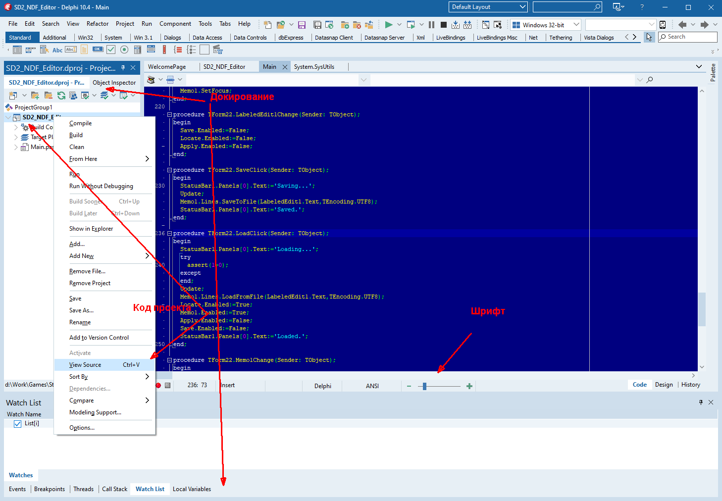

1. Use Debug DCU = False. 2. "View Source" на проекте. 3. Докируй панели друг в друга. Используй классическую панель компонентов вместо новой. http://www.rgreat.ru/tmp/Delphi/Clipboard02.png ... |

Наталья87 вместо того, чтобы нормально пройтись по коду - скачет где захочет. Наталья87 уходит в какие-то левые модули Наталья87 Да, у меня в программе много разных таймеров Наталья87 чтобы не уходил в определённые модули? Код: pascal 1. Наталья87 запретить ему уходить в модули VCL Наталья87 2) Не получается открыть файл проекта dpr для правки Наталья87 . Никак не получается уменьшить Наталья87 Как уменьшить шрифт и размеры панелей? ... |

Наталья87 3) Панели разные занимают слишком много места на экране. Object Inspector, Project Manager и прочее. ... Не знаю, кто как делает, у меня все боковые панели, кроме Object Inspector - скрывающиеся (обычно). ... |

авторПриложение многопоточное? Да авторТаймеры бывают разные. Какие у вас? TTimer авторВ начале модуля написать Код: pascal 1. Спасибо автор Наталья87 запретить ему уходить в модули VCL Немного по-другому называется, спасибо нашла отключила автор Наталья87 2) Не получается открыть файл проекта dpr для правки Гениально просто ... автор Наталья87 . Никак не получается уменьшить Наталья87 Как уменьшить шрифт и размеры панелей? [/quote] Так ведь ничего не прочитать будет. Шрифт-то не уменьшается. ... |
