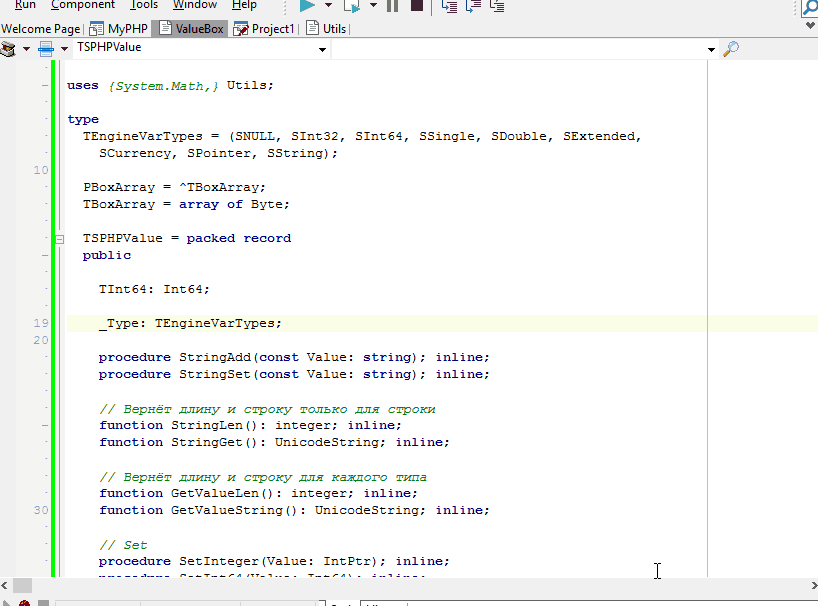

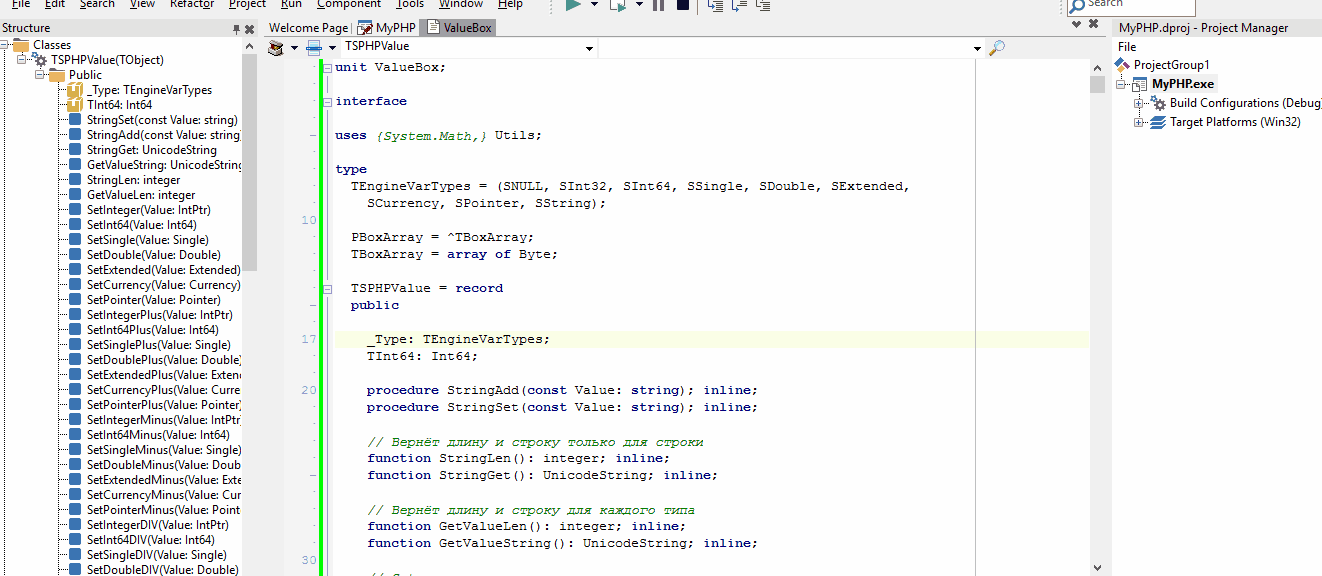

int64 и перечисление в структуре
Столкнулся с тем что, данный код с переменной типом int64 работает за 13.74 сек (в простом inc несколько миллионов раз) 1) Код: pascal 1. 2. 3. 4. 5. 6. 7. 8. 9. 10. 11. 12. 13. 14. 15. 16. 17. 18. 19. 20. 21. 2) Код: pascal 1. 2. 3. 4. 5. 6. 7. 8. 9. 10. 11. 12. 13. 14. 15. 16. 17. 18. 19. 20. 21. А если написать вот так, то та же самая операция занимает 3.64 секунды Код: pascal 1. 2. 3. 4. 5. 6. 7. 8. 9. 10. 11. 12. 13. 14. 15. 16. 17. 18. 19. 20. 21. 22. 23. 24. 25. 26. Из за чего такая проблема ? Просады в 3.8 раза Гиф демонстрация ... |
_Vasilisk_Выравнивание? Я тоже так подумал, но убрав packed ничего не изменилось. Возможно из за того что Delphi автоматом пакует для int64 такую структуру, для поддержки на 32 битных платформах Код: pascal 1. 2. 3. 4. 5. 6. 7. 8. 9. 10. 11. ... |
