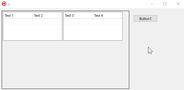

один Scroll для двух StringGrid
Попробуй не аттачами выложить, а ссылками на внешний ресурс. Гифки по идее должны работать (раньше точно работали). ... |
| 18.08.2021, 22:15:15 |
Хех. Оно даже через [img] не хочет. http://www.rgreat.ru/tmp/Delphi/scroll-grid.gif Удали верхнее, плиз. ... |
| 18.08.2021, 22:36:55 |

нашел такое решение, пока что протестировал только на Wimdoes, на смартфонах позже протестирую (сейчас у меня ночь. спать надо). авторprocedure TFormPKOK.StringGrid1DrawColumnCell(Sender: TObject; const Canvas: TCanvas; const Column: TColumn; const Bounds: TRectF; const Row: Integer; const Value: TValue; const State: TGridDrawStates); begin StringGrid3.HScrollBar.Value:= StringGrid1.HScrollBar.Value; end; так же у StringGrid (ScrollBar которого должен перемещаться вслед за ScrollBar-ом из другова StringGrid) я отключил ScrollBar авторprocedure TFormPKOK.FormShow(Sender: TObject); begin StringGrid3.ShowScrollBars:=false; end; Комментарий к картинке: черным цветом закрасил то что может помочь идентифицировать проект (мало ли какие хакеры читают этот форум) зеленым цветом выделили StringGrid который перемещается за другим StringGrid синим цветом выделил StringGrid в котором я перемещаю ScrollBar красным цветом выделил ScrollBar который таскаю ... |
