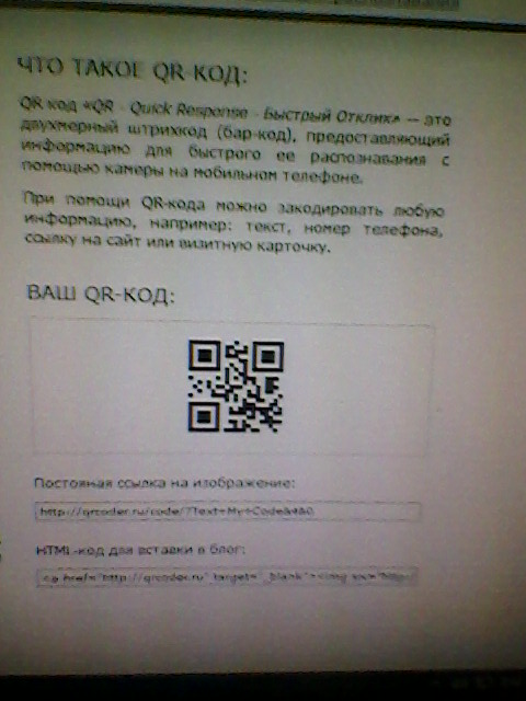

kolio
парни, увы видимо вся затея не особо вписывается в возможности камеры :( 2Мpx
фото в спойлере:
думаю распознавать такое нет просто смысла. Это самое лучшее фото из 5-ти
остальные или размыты в движении или просто мыло
Найти на изображении крестик и определить насколько он четкий
    #39506330
kolio
камера 5 Мрх оказывается. Всё равно фигово видно.
то передняя 2 Мрх по ТТХ

    #39506342
Фотография Dimonka
kolioкамера 5 Мрх оказывается. Всё равно фигово видно.
Потому что темно и руки трясутся. Добавь света, положи планшет на что-нибудь и получишь нормальную картинку.

    #39506361
kolio
думал об этом
но я специально фоткал с рук более-менее возле окна. Это имитация реальных условий фотографирования на рабочих местах. Лучше там точно не будут условия и фоткать будут люди от 35 до 50 лет (условно говоря) - то есть качество будет плавать ого-го как

    #39506645
Няшик
kolio,
Очень похоже на то, что стекло у камеры поцарапано. Царапины могут быть очень мелкими, но для камеры в самую пору.
Я этот вывод сделал из того, что у меня 0.3, и всё к примеру сайтом читается http://decodeit.ru/qr/ читается
    #39506663
alekcvp
Няшик,
Надо фотографировать не светящийся монитор, а лежащий на столе лист бумаги. Результаты будут сильно отличаться из-за освещения.

    #39506733
kolio
планшет новый-новый - царапин естественно нет
а по поводу фото монитора - у вас четко стоит цель - распознать только QR, вы можете смело приближать камеру хоть в упор, а у меня сфоткать весь лист А4 и найти в определенных областях или QR или штрих-код и распознать
камера реально с интерполяцией, наверняка там реально матрица на 2Мpx, а тянет на ходу до 5Мрх. По этому она и тормознутая такая - так как очень тяжело получить четкое фото без смазывания
