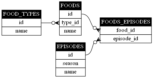

гм. по поводу второй фичи. Ну, смотрите на чужую базу данных Например, бд foods.db (она ) из книжки The Definitive Guide to SQLite Grant Allen Mike Owens Тут раньше лежала их БД https://link.springer.com/book/10.1007/978-1-4302-0172-4 И вынимаете из неё схему реляционных связей ... |
