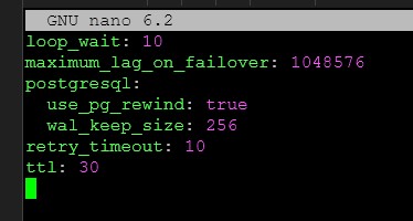

Увеличить wal_keep_size (Patroni)
Guzya [игнорируется] Благодарствую, но увы. в конфиг патрони записалось 256, а в конфиге постгри все равно возвращает на 128 ... |

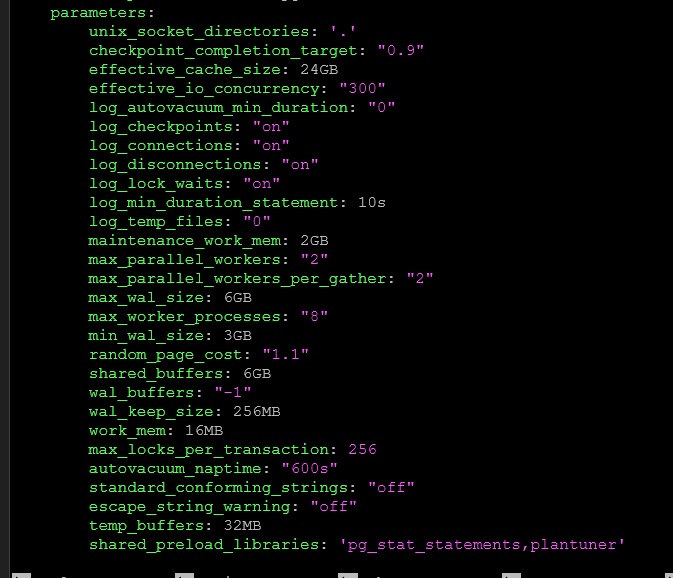

Guzya [игнорируется] oop_wait: 10 maximum_lag_on_failover: 1048576 postgresql: use_pg_rewind: true wal_keep_size: 256 retry_timeout: 10 ttl: 30 ***** parameters: unix_socket_directories: '.' checkpoint_completion_target: "0.9" effective_cache_size: 24GB effective_io_concurrency: "300" log_autovacuum_min_duration: "0" log_checkpoints: "on" log_connections: "on" log_disconnections: "on" log_lock_waits: "on" log_min_duration_statement: 10s log_temp_files: "0" maintenance_work_mem: 2GB max_parallel_workers: "2" max_parallel_workers_per_gather: "2" max_wal_size: 6GB max_worker_processes: "8" min_wal_size: 3GB random_page_cost: "1.1" shared_buffers: 6GB wal_buffers: "-1" wal_keep_size: 256MB ... |
| 08.12.2023, 14:13:00 |
Guzya [игнорируется] oop_wait: 10 maximum_lag_on_failover: 1048576 postgresql: use_pg_rewind: true wal_keep_size: 256 retry_timeout: 10 ttl: 30 Рестарт производил на обоих нодах. Я на тестовом развлекаюсь :) ... |
