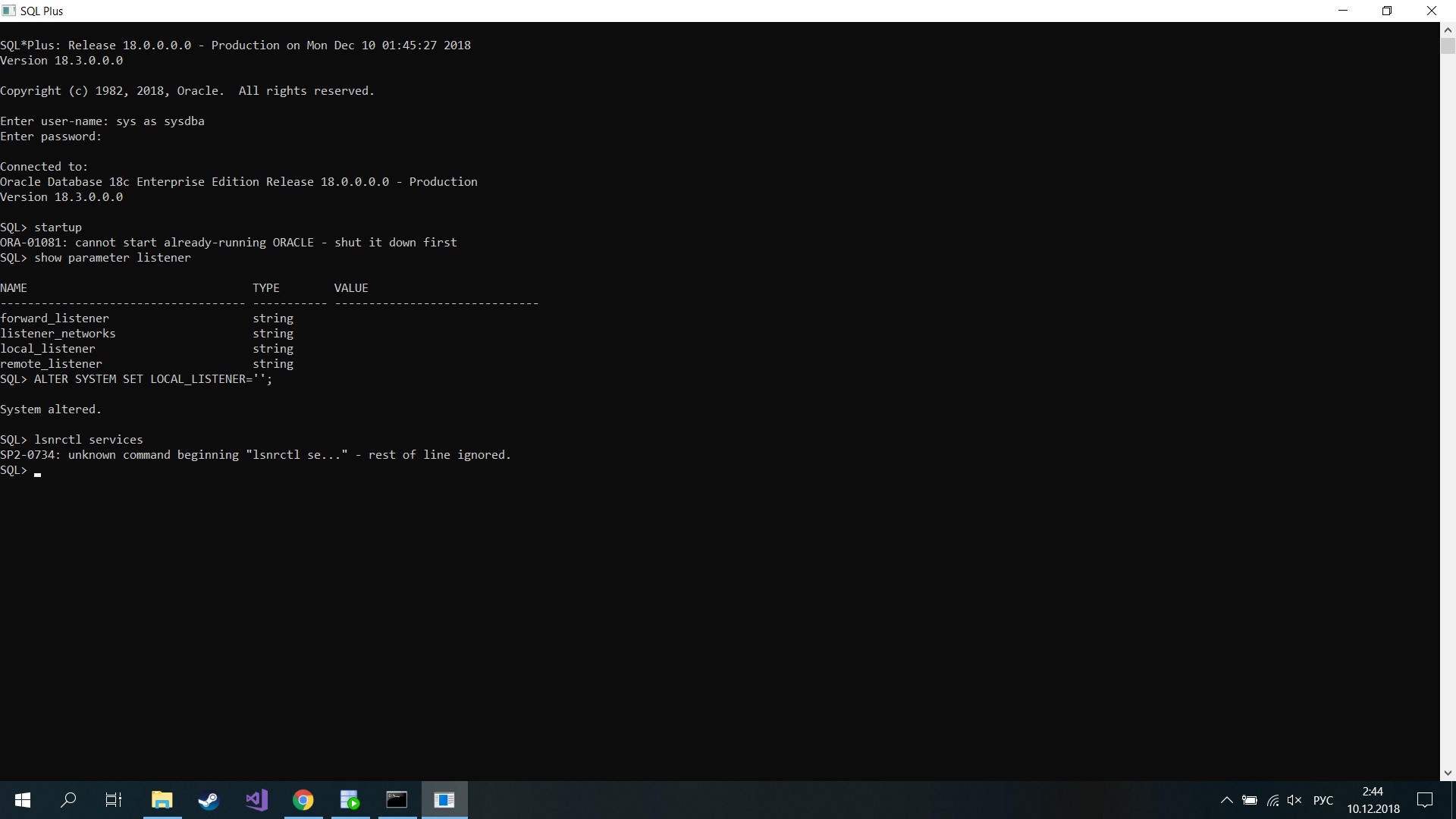

Здравствуйте, товарищи, начинаю изучать oracle,скачал 18c, установил, пытаюсь приконнектиться к бд, вылетает ошибка 12505
. Да, знаю, полно было тем, либо ничего не помогает, либо ничего не понимаю, ибо новичок, прошу понять :( Но при всём этом, в sql успешно все коннектится
Содержимое listener.ora:
# listener.ora Network Configuration File: D:\WINDOWS.X64_180000_db_home\NETWORK\ADMIN\listener.ora
# Generated by Oracle configuration tools.
SID_LIST_LISTENER =
(SID_LIST =
(SID_DESC =
(SID_NAME = CLRExtProc)
(ORACLE_HOME = D:\WINDOWS.X64_180000_db_home)
(PROGRAM = extproc)
(ENVS = "EXTPROC_DLLS=ONLY:D:\WINDOWS.X64_180000_db_home\bin\oraclr18.dll")
LISTENER =
(DESCRIPTION_LIST =
(DESCRIPTION =
(ADDRESS = (PROTOCOL = TCP)(HOST = localhost)(PORT = 1521))
(ADDRESS = (PROTOCOL = IPC)(KEY = EXTPROC1521))
Содержимое tnsnames.ora:
# tnsnames.ora Network Configuration File: C:\WINDOWS.X64_180000_db_home\NETWORK\ADMIN\tnsnames.ora
ORACLR_CONNECTION_DATA =
(DESCRIPTION =
(ADDRESS_LIST =
(CONNECT_DATA =
(SID = CLRExtProc)
(PRESENTATION = RO)
LISTENER_ORCL =
ORCL =
(DESCRIPTION =
(ADDRESS_LIST =
(CONNECT_DATA =
(SID = orcl)
(SERVER = DEDICATED)
ORA-12505
    #39745329
SQL*Plus
Из командной строки операционной системы (не из SQL*Plus) выполните на сервере команды
Код: plaintext
1.
lsnrctl status
lsnrctl services
Для демонстрации конфигурационных файлов и программного кода используйте, пожалуйста, тег SRC.
ORA-12505
    #39745653
kron4r
SQL*Plus, проблему решил сам, спасибо)
ORA-12505
    #39745796
Als1973
а вообще строить листенер на локалхост - это сильно
