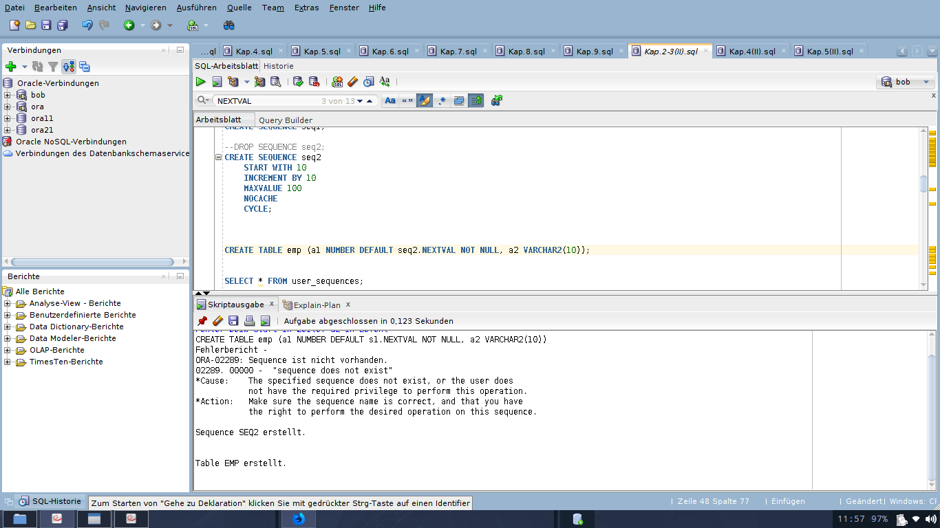

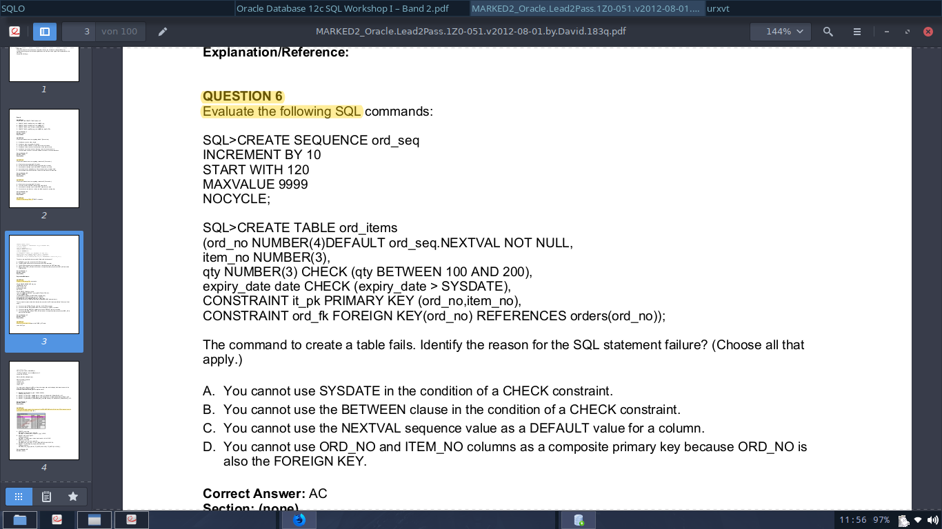

привет всем. Вопрос из сертификационных тестов. Утверждается что нельзя использовать nextval в качестве default значения. Но мы даже на курсе использовали следующий пример или в вопросе подразумевается что-то другое? Кто може сказать где wrong? ... |

jtadнельзя использовать nextval в качестве default значения.Зависит от версии. ... |

jtad, pdf называется v2012-08-01, что намекает на дату, когда David или у David украли сей файл. Другой pdf называется 12c, что намекает на сдаваемый воркшоп. 12с вышел годом позже вопроса про сиквенсы. ... |

-2-, ну т.е с ответ уже не актуальный? В ответе мало что понял, сорри ) ... |
