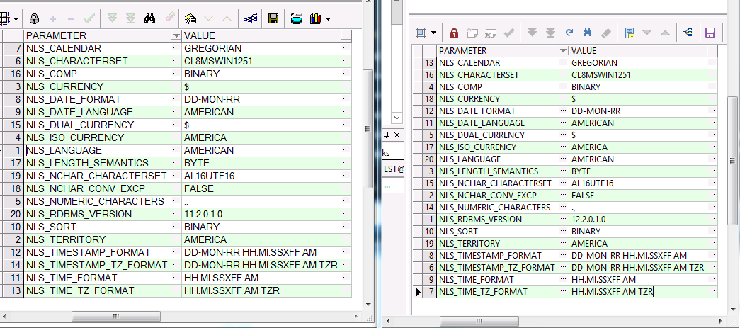

Привет! Столкнулся с проблемой, взял новый сервер в германии, руссифицировал win2012r2, в самой системе с русским текстом все ок, но база данных отказывается русский текст воспринимать вообще, не понимаю почему Слева все ок, русский текст работает, справа не работает русский текст Создал тестовую таблицу что бы проверить сохранение русского текста, так выглядит слово "Привет!" Попробовал так еще: У меня отсутствуют идеи почему так может быть((( подскажите пожалуйста ... |

ZalmУ меня отсутствуют идеи Zalm Сообщений: 1912 Загадка. Nls_database_parameters видим. А что с клиентом? Developer из одного места для обоих баз запускается? NLS_LANG? Тот же NLS_LANG в командной строке с sqlplus что дает? ... |

Zalm, некий афте логин триггер? меняющий нлс параметры? ... |

НадфильZalm, некий афте логин триггер? меняющий нлс параметры? Попробуй смени кодировку сессии после login :) Судя по отображению текста в запросе, и отсутствия ????? в выводе, настройка NLS нормальная, проблемы с отображением... Копать в сторону фонта SQL.ru -> FAQ -> Oracle -> Настройка и конфигурация CodePage, NLS_LANG: решение проблем с отображением сообщений на русском языке ... |

ZalmСоздал тестовую таблицу что бы проверить сохранение русского текста, так выглядит слово "Привет!" select dump(test_field) d from test _table что выдает? ..... stax ... |

друзья, разобрался) прикол был в том, что в реестре в каталоге базы и клиента стояла другая кодировка, поставил такую же как выдает запрос, перезагрузил сервер и все заработало) ... |
