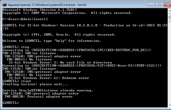

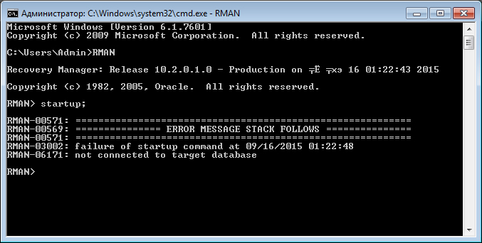

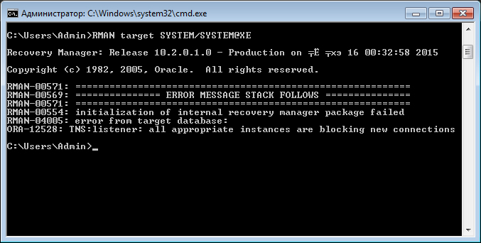

Прошу помощи у вас, ветеранов и хорошо знающих данную тему.
Выходит сообщение об ошибке: ORA-01033 oracle initialization or shutdown in progress при подключении к ЛЮБОМУ пользователю БД. Сервер локальный. На машине, на которой запускается TOAD. Разбираюсь я в этом очень плохо. Вот логи (часть):

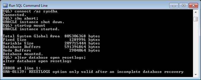

alter database open
Sat Sep 12 18:06:32 2015
Errors in file c:\oraclexe\app\oracle\admin\xe\bdump\xe_lgwr_2780.trc:
ORA-00322: log 1 of thread 1 is not current copy
ORA-00312: online log 1 thread 1: 'C:\ORACLEXE\APP\ORACLE\FLASH_RECOVERY_AREA\XE\ONLINELOG\O1_MF_1_BLOKOKVT_.LOG'
ORA-322 signalled during: alter database open...

ora601
shketok,
Код: plsql
1.
2.
3.
cmd > RMAN target SYS/PWD@XE
RMAN> startup;
    #39052302
shketok
ora601,
    #39052306
ora601
shketok,
пробуй
Код: sql
1.
2.
3.
lsnrctl > stop
lsnrctl > start
RMAN > startup;
    #39052324
shketok
ora601,

Q.Tarantino
shketok SQL> alter database open resetlogs;
SP2-0640: Not connected.
лучше так...
Код: plsql
1.
2.
3.
shu abort;
startup mount;
    #39052708
shketok
Q.Tarantinoshketok SQL> alter database open resetlogs;
лучше так...
Код: plsql
1.
2.
3.
shu abort;
startup mount;
Всем огромное спасибо. Проблему решил. После ORA-01139 сделал следующее:
sqlplus /nolog
conn / as sysdba
create spfile from pfile;
create pfile from spfile;
Добавил в $ORACLE_HOME/dbs/init<SID>.ora строку вида:*._allow_resetlogs_corruption=true
startup pfile='init<SID>.ora' mount;
recover database until cancel;
Решение нашел в гугле, так понимаю ссылки на форуме на другие источники оставлять нежелательно, поэтому просто скопировал решение проблемы.
Еще раз хотел поблагодарить всех кто пытался помочь. Без вас ничего бы не получилось. Дай бог и я когда нибудь смогу так же как вы помогать другим.

Добрый день! у нас после отключение электропитании не запустился один сервер.
ошибка ora-01033. пытался зарустить через:
shu abort
startup mount , тут без каких либо ошибок работает
alter database open resetlogs; ошибки ora-01194,01110. Не знаю что делать дальше. Дайте советы чтобы исправить ошибку.

revizorДобрый день! у нас после отключение электропитании не запустился один сервер.
shu abort
выложил алерт за сегодня
