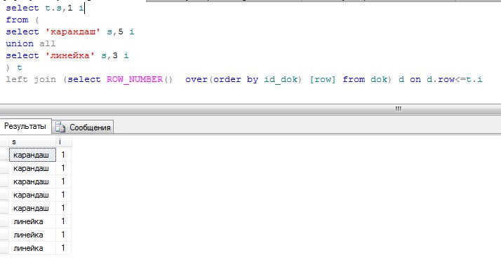

sergix
SYsergix
Код: plsql
1.
declare @table table (s varchar(10),i int)
А ты часом не заблудился?
SY.
а разница есть как тестовые данные задекларить?
Пусть будет вообще так.
Код: sql
1.
2.
3.
4.
5.
6.
7.
select t.s,1
from (
select 'карандаш' s,5 i
union all
select 'линейка' s,3 i
) t
left join (select ROW_NUMBER()  over(order by id) [row] from docs) d on d.row<=t.i
задвоить строку
    #39636165
Фотография SY
sergixПусть будет вообще так.
Да бред твое решение. Допилим до ORACLE'овского синтаксиса и имеем:
Код: plsql
1.
2.
3.
4.
5.
6.
7.
8.
9.
10.
11.
12.
13.
14.
15.
16.
17.
select t.s,1
from (
select 'pencil' s,5 i from dual
union all
select 'ruler' s,3 i from dual
) t
left join (select ROW_NUMBER()  over(order by id) rn from t) d on d.rn<=t.i
S               1
pencil          1
pencil          1
ruler           1
ruler           1
SQL>
И где 5 карандашей? Mедитируй над сколько строк вернет select ROW_NUMBER() over(order by id) rn from t и есть ли какя-либо связь между числом строк в таблице и числом размножения строки.
SY.
задвоить строку
    #39636185
sergix
SYsergixПусть будет вообще так.
Код: plsql
1.
2.
3.
4.
5.
6.
7.
8.
9.
10.
11.
12.
13.
14.
15.
16.
17.
select t.s,1
from (
union all
) t
S               1
pencil          1
pencil          1
ruler           1
ruler           1
SQL>
SY.
Сорян, я правда заблудился, думал это сиквел обычный :)
Не знаю почему на оракле не заработало. Связь такая -> мы соединяемся к записям большой таблицы по условию что записей меньше чем это поле, что нам нужно. Получается как раз нужное размножение :)
задвоить строку
    #39636192
Фотография andrey_anonymous
SYДа бред твое решение.
Соломон, коллега из MSSQL предлагает соединяться с "самой большой таблицей в системе", сам соединяется с doc, которая у него имеет более миллиона [ух ты!] записей :)
Коллеге из MSSQL: решение старое как экскременты мамонта и не менее известное.
Но не самое эффективное и не самое удобное - по крайней мере, в oracle.
Заканчивайте эту тему, все уже показано - за исключением, разве что, вариантов на конвейерных/табличных функциях и модельки
задвоить строку
