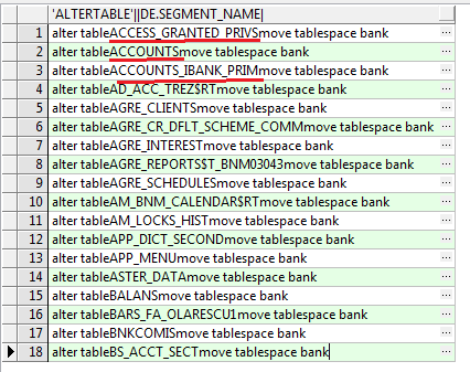

Добрый всем, Есть запрос который выводит ~ 1000 строк в один столбец . Запрос Код: plsql 1. 2. 3. 4. 5. 6. 7. 8. 9. 10. 11. Мне нужно переместить значение каждой строки вместо переменной в запросе : Код: plsql 1. Как можно удобнее это сделать ? Спасибо . ... |

maverick2104, select 'alter table ' ll de.segment_name ll ' move tablespace bank' ... |

maverick2104, в исходном запросе сразу и собирайте строку нужного вида: SELECT distinct 'ALTER TABLE ' || de.segment_name || ' MOVE bla-bla-lbla'... ... |

IMHO Два варианта, админский и программерский ))) 1. Как уже сказали: сделать вывод SELECT'а в файл (или команда SPOOL в SQL Plus или Copy-Past в PL/SQL Developer'е), потом выполнить данный файл (или через SQL PLUS или опять таки Copy-Past в PL/SQL Developer) 2. Программисткий вариант: процедура на PL/SQL которая в цикле по запросу/таблице собирает команду и выполняет ее через EXECUTE IMMEDIATE. Я так и сделал но это не то Если "не то", это отсутствие пробела, то я даже не знаю, что тут можно сказать ((( ... |
