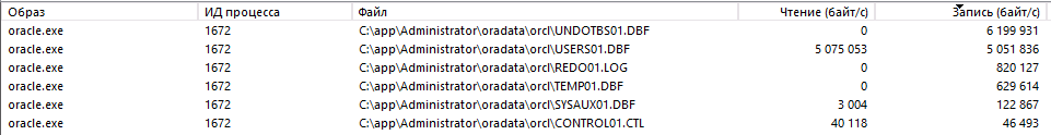

Массивная запись в UndoTBS01!((((
Товарищи, происходит какая-то жуть с которой я раньше не сталкивался, все дико стало тормозить, выясняя причины я заметил что это Oracle постоянно пишет очень массивно, даже когда никаких сессий нет к базе вообще, 2 миллиона байт в сек еще не много, бывает пики по 17 миллионов байт сек... как процесс остановить и что это такое подскажите пожалуйста! До этого транкейтнул таблицу на 33 миллиона записей, и все весь день ок было, вечером перезагрузил сервер, и сразу такая проблема пошла ... |

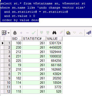

Попробуйте поискать виновника. Код: plsql 1. По адресу лезете в v$session (v$session.TADDR=v$transaction.ADDR, либо v$session.ADDR=v$transaction.ses_addr). Еще можно зайти с v$sessstat - берете героев и по sid в v$session Код: plsql 1. 2. 3. 4. 5. ... |
Пробую, а тем временем жесть усугубляется((( Еще проблема такая, что в USERS01.DBF закончилось место в табличном пространстве, может это как-то влиять? Я по администрированию Oracle совсем зелень( ... |
andrey_anonymousПопробуйте поискать виновника. Код: plsql 1. По адресу лезете в v$session (v$session.TADDR=v$transaction.ADDR, либо v$session.ADDR=v$transaction.ses_addr). Еще можно зайти с v$sessstat - берете героев и по sid в v$session Код: plsql 1. 2. 3. 4. 5. Сессию убил, и ничего не прекратилось... Как еще кого можно искать? что за процесс работает? ... |
Zalmandrey_anonymousПопробуйте поискать виновника. Сессию убил Тяжело... Лучше больше ничего руками не трогайте. Сессию надо было найти, чтобы разобраться , а не пристрелить без суда и следствия. Сессии с большим анду вообще следует очень аккуратно трогать и только все взвесив. Потому как убиение влечет за собой как откат. Точнее, так: ОТКАТ!!!! Еще раз, медленно: - Ищете КТО пишет в анду (статистики сессий, транзакции, сессия активна и жрет ресурсы - память, cpu). - Определяете КТО это и ЗАЧЕМ оно это делает. Это может быть пользовательская сессия, может быть фоновая, может быть job, может быть еще какой автомагический процесс. Далее надо найти хозяина и связаться с ним. И только после этого решать, что именно делать - добавить места в TS, прибить маловажную активность дабы освободить ресурсы или рискнуть пришибить процесс с большим анду. ...проблемная сессия может и не демонстрировать большого undo-вектора, если она вкачивает много-много мелких транзакций. Такую можно поймать по другим статистикам. Но я уже жалею, что вообще ответил. Просто оставьте все как есть до появления более опытных товарищей, пока не натворили дел. ... |
