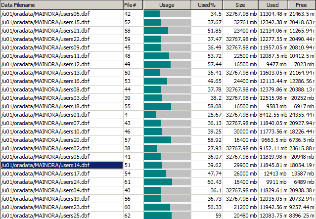

Добрый всем . Имеется база с Tablespace Users Как видно много .dbf файлов которые даже на половину не заполнены ( а места на дисте они занимают как полный ) . Встал поврос оптимизации места на диске , то есть обьеденить данные из разных файлов для удаления остальных . Понятия не имею как это провернуть , а может есть другие идеи ? Пока что допер только на это :для каждой схемы создать свой tablespace а потом Код: plsql 1. Код: plsql 1. ну и тд. ... |

То есть создать еще файлов в дополнение к имеющимся? :) Обзорчик небольшой по теме: https://oracle-base.com/articles/misc/reclaiming-unused-space ... |

maverick2104Как видно много .dbf файлов которые даже на половину не заполненыПоэтому я даю датафайлам расширение .semiempty. А в табличных пространствах, где файлы наполовину полны - .semifull. ... |

maverick2104Добрый всем . Имеется база с Tablespace Users А каким запросом получен вывод? ... |

Вячеслав ЛюбомудровА каким запросом получен вывод? Видел старый скрипт.sql которым поднимали всю это белеберду. ... |

Имеется ввиду вывод информации о файлах и занятом/свободном месте Есть подозрение, что он погоду показывает ... |

Вячеслав ЛюбомудровИмеется ввиду вывод информации о файлах и занятом/свободном месте Есть подозрение, что он погоду показывает Этож лягушка. ... |
