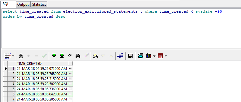

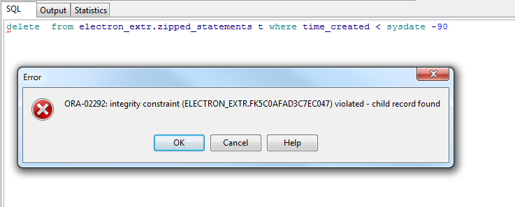

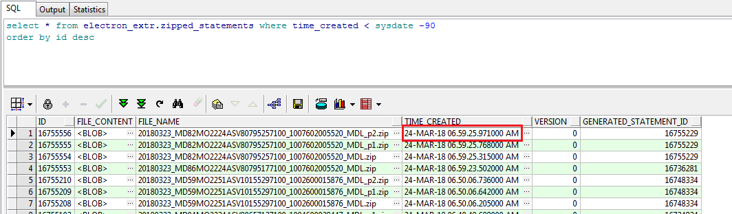

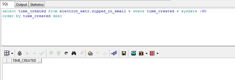

Вячеслав Любомудровmaverick2104пропущено... Это вы к чему ? Если нечего сказать пропустите ход пожалуйста .Это к тому что неплохо бы предоставить testcase На языке SQL -- с командами и сообщениями об ошибках Таблица А с данными старше 90 дней Таблица Б ( данные удаленны ) Ошибка при удаление из родителя. FK Кстати , только заметил , если попробовать удалять данные по другому критерию ( не по time_created ) то все проходит нормально . Но мне нужно имеено это , так как запрос будет стоять в джобе . ... |

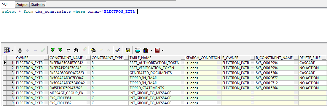

Вячеслав Любомудровmaverick2104FK Ты все показывай Если уж не можешь по-нормальному через dbms_metadata.get_ddl привести DDL обоих таблиц со всеми констрэйнтами Дочка Код: plsql 1. 2. 3. 4. 5. 6. 7. 8. 9. 10. 11. 12. 13. 14. 15. 16. 17. 18. 19. 20. 21. 22. 23. 24. 25. 26. 27. 28. 29. 30. 31. 32. 33. 34. 35. 36. 37. Родитель Код: plsql 1. 2. 3. 4. 5. 6. 7. 8. 9. 10. 11. 12. 13. 14. 15. 16. 17. 18. 19. 20. 21. 22. 23. 24. 25. 26. 27. 28. 29. 30. 31. 32. 33. 34. 35. 36. 37. 38. 39. 40. 41. 42. 43. 44. 45. 46. 47. 48. 49. ... |

Child record found
tru55, Вы удаляете по дате (старше), а констраинт не по дате CONSTRAINT "FK5C0AFAD3C7EC047" FOREIGN KEY ("ZIPPED_FILE_ID") REFERENCES "ELECTRON_EXTR"."ZIPPED_STATEMENTS" ("ID") ENABLE, CONSTRAINT "FK5C0AFAD376E400A2" FOREIGN KEY ("EMAIL_SENT_ID") REFERENCES "ELECTRON_EXTR"."EMAIL_STATUS" ("ID") ENABLE оно и правильно слетает (могло случайно не слетать) проверить select id from A a where dat<sysdate-90 and exists (select 1 from B b where b.dat<sysdate-90 and b.id=a.id) ..... stax ... |

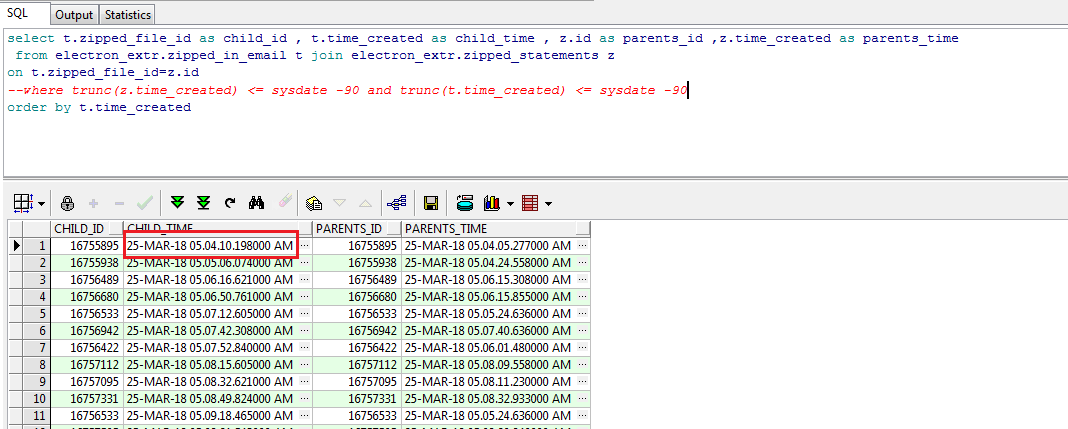

Child record found
Вячеслав ЛюбомудровНихрена не понял -- а кто сказал, что TIME_CREATED для конкретного ID одинаков в обоих таблицах ? Никто и не говорил , написал запрос : Разница во времени есть . ... |

Staxtru55, проверить select id from A a where dat<sysdate-90 and exists (select 1 from B b where b.dat<sysdate-90 and b.id=a.id) ..... stax Проверил , вывод NULL ... |

Child record found
maverick2104Проверил , вывод NULL не верю Вы удаляете по условию sysdate-90, ето разные условия для таблиц А и Б удаляйте to_date(xxxx,'pppp')-90 (или trunc(sysdate)-90), но ето всеравно імхо неправильно, id и даты могут быть не синхронизованы в "монопольном" режиме я б 1) insert into tmp select id from а where dat<trunc(sysdate)-90 (или bulk в массив) 2) delete b where id in (select id from tmp) --опасно можно удалить лишнее, но ... 3) delete a where id in (select id from tmp) смотреть, мож у Вас есть несколько ид в Б с разными датами разнесеныыми боле 90дней ps CASCADE тем и удобен чтоб избежать child record found . ..... stax ... |

Child record found
Вячеслав ЛюбомудровТ.е. голова так и не включается? Бывает, че Я думал разрывы time_create между ид дочкой и родителя не велики (1-2 секунды ) , а они оказываются в некоторых случаях достигают и 1-2 мясяца ...... ... |
