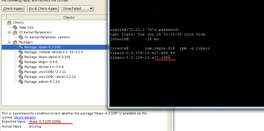

Здраствуйте , вроде не первый раз устанавливаю Oracle но с таким первый раз столкнулся ..... OS: Oracle Linux 7 Repository: public-yum-latest-ol7 RDBMS:ORACLE 11G Enterprise R2 (11.2.0.1.0) На скрине видно что не хватает следующих пакетов , хотя по идее они установленны : Я сказал ок .... И пошел качать вручную эти пакеты из сети ... Система решила что они установленны. При попытке установить выдает : Код: plaintext Замкнутый круг какой-то .... как решить .... куда грести ? ... |

Ставь на OL 6.x Если мне не изменяет память, можно проигнорировать то, что у тебя(хотя это м б на 11.2.0.4) Все равно потом на 7-ке будет Код: plsql 1. 2. Это обходится(ручками makefile поправить) - но возможны проблемы потом из-за systemd на 7 версии линукс(хотя не уверен,может пофикшено) А почему версию 11.2.0.1 ставите - это принципиально? ... |

landyСтавь на OL 6.x Если мне не изменяет память, можно проигнорировать то, что у тебя(хотя это м б на 11.2.0.4) Все равно потом на 7-ке будет Код: plsql 1. 2. Это обходится(ручками makefile поправить) - но возможны проблемы потом из-за systemd на 7 версии линукс(хотя не уверен,может пофикшено) А почему версию 11.2.0.1 ставите - это принципиально? Если игнорирую то при утсановке все крушится ... Ставлю именно 11.2.0.1 потому что это будет сервер стандбая ... А у боевого именно такая версия. ... |

Тогда ставь на OL 6.x ... |

Вот из напоминалок Код: sql 1. 2. 3. 4. 5. 6. 7. 8. 9. 10. 11. 12. 13. 14. 15. 16. 17. 18. 19. 20. 21. 22. 23. 24. 25. 26. 27. 28. 29. 30. может поможет ... |

landyТогда ставь на OL 6.x Нашел и я : Oracle Linux 7 is a production release, but the Oracle Database is only supported on it from Oracle Database 11g (11.2.0.4) onward. This installation should not be used for a real system when using database versions prior to 11.2.0.4 Спасибо будем пробовать . ... |
