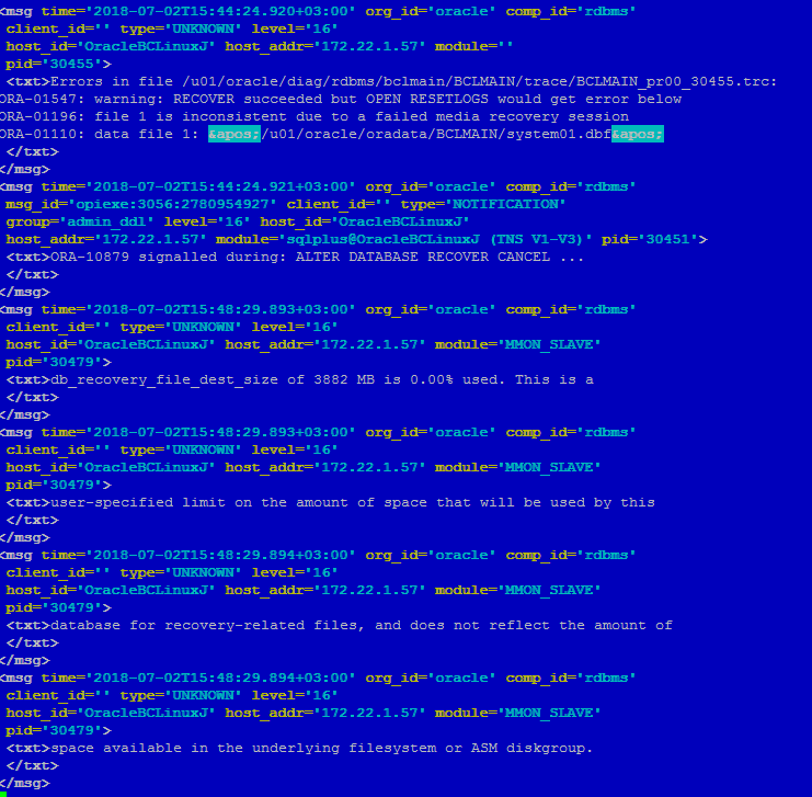

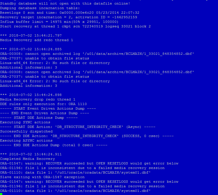

Вячеслав Любомудров, На самом деле я пытаюсь мигрировать standby на другой сервер. Важно понимать что сейчас база о которой идет речь не синхронизиуется с ничем ( просто смотирована как standby ) Там холоднай бэкап (стандбай базы) делается так : останавливается база и архивируется папка oradata ( Все dbf-файлы и controlfile ) . Я на новом сервере создал все директории и разархивировал бэкап . Пытаюсь запустить (alter database open read only ) и : Код: plaintext 1. 2. Мануально скопировал логи с боевого сервера и накатал через Код: plsql 1. В конце после наката я увидел : Код: plaintext 1. 2. 3. Как я понимаю ей что-то не нравится хотя я не понимаю что ..... ... |

ORA-10554
user2002То что просилиЧудак, тебя просили alert.log текстом. Чтоб тебе всю твою жизнь длинные команды подсказывали только скриншотами. ... |

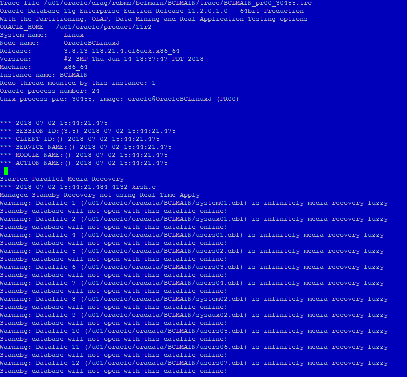

ORA-10554
Elic, Ну я думал так удобнее будет : Trace file /u01/oracle/diag/rdbms/bclmain/BCLMAIN/trace/BCLMAIN_pr00_30455.trc Oracle Database 11g Enterprise Edition Release 11.2.0.1.0 - 64bit Production With the Partitioning, OLAP, Data Mining and Real Application Testing options ORACLE_HOME = /u01/oracle/product/11r2 System name:<-->Linux Node name:<---->OracleBCLinuxJ Release:<------>3.8.13-118.21.4.el6uek.x86_64 Version:<------>#2 SMP Thu Jun 14 18:37:47 PDT 2018 Machine:<------>x86_64 Instance name: BCLMAIN Redo thread mounted by this instance: 1 Oracle process number: 24 Unix process pid: 30455, image: oracle@OracleBCLinuxJ (PR00) *** 2018-07-02 15:44:21.475 *** SESSION ID:(3.5) 2018-07-02 15:44:21.475 *** CLIENT ID:() 2018-07-02 15:44:21.475 *** SERVICE NAME:() 2018-07-02 15:44:21.475 *** MODULE NAME:() 2018-07-02 15:44:21.475 *** ACTION NAME:() 2018-07-02 15:44:21.475 . Started Parallel Media Recovery *** 2018-07-02 15:44:21.484 4132 krsh.c Managed Standby Recovery not using Real Time Apply Warning: Datafile 1 (/u01/oracle/oradata/BCLMAIN/system01.dbf) is infinitely media recovery fuzzy Standby database will not open with this datafile online! Warning: Datafile 2 (/u01/oracle/oradata/BCLMAIN/sysaux01.dbf) is infinitely media recovery fuzzy Standby database will not open with this datafile online! Warning: Datafile 4 (/u01/oracle/oradata/BCLMAIN/users01.dbf) is infinitely media recovery fuzzy Standby database will not open with this datafile online! Warning: Datafile 5 (/u01/oracle/oradata/BCLMAIN/users02.dbf) is infinitely media recovery fuzzy Standby database will not open with this datafile online! Warning: Datafile 6 (/u01/oracle/oradata/BCLMAIN/users03.dbf) is infinitely media recovery fuzzy Standby database will not open with this datafile online! Warning: Datafile 7 (/u01/oracle/oradata/BCLMAIN/users04.dbf) is infinitely media recovery fuzzy Standby database will not open with this datafile online! Warning: Datafile 8 (/u01/oracle/oradata/BCLMAIN/system02.dbf) is infinitely media recovery fuzzy Standby database will not open with this datafile online! Warning: Datafile 9 (/u01/oracle/oradata/BCLMAIN/sysaux02.dbf) is infinitely media recovery fuzzy Standby database will not open with this datafile online! Warning: Datafile 10 (/u01/oracle/oradata/BCLMAIN/users05.dbf) is infinitely media recovery fuzzy Standby database will not open with this datafile online! Warning: Datafile 11 (/u01/oracle/oradata/BCLMAIN/users06.dbf) is infinitely media recovery fuzzy Standby database will not open with this datafile online! Warning: Datafile 12 (/u01/oracle/oradata/BCLMAIN/users07.dbf) is infinitely media recovery fuzzy Standby database will not open with this datafile online! Dumping database incarnation table: Resetlogs 0 scn and time: 0x0000.000e6c20 05/23/2014 22:07:32 Recovery target incarnation = 2, activation ID = -1462952159 Influx buffer limit = 14975 min(50% x 29951, 100000) Start recovery at thread 1 ckpt scn 722340519 logseq 33021 block 2 *** 2018-07-02 15:44:21.797 Media Recovery add redo thread 1 *** 2018-07-02 15:44:24.885 ORA-00308: cannot open archived log '/u01/data/archive/BCLMAIN/1_33021_848354852.dbf' ORA-27037: unable to obtain file status Linux-x86_64 Error: 2: No such file or directory Additional information: 3 ORA-00308: cannot open archived log '/u01/data/archive/BCLMAIN/1_33021_848354852.dbf' ORA-27037: unable to obtain file status Linux-x86_64 Error: 2: No such file or directory Additional information: 3 *** 2018-07-02 15:44:24.898 Media Recovery drop redo thread 1 DDE rules only execution for: ORA 1110 ----- START Event Driven Actions Dump ---- ---- END Event Driven Actions Dump ---- ----- START DDE Actions Dump ----- Executing SYNC actions ----- START DDE Action: 'DB_STRUCTURE_INTEGRITY_CHECK' (Async) ----- Successfully dispatched ----- END DDE Action: 'DB_STRUCTURE_INTEGRITY_CHECK' (SUCCESS, 0 csec) ----- Executing ASYNC actions ----- END DDE Actions Dump (total 0 csec) ----- *** 2018-07-02 15:44:24.911 Completed Media Recovery ORA-01547: warning: RECOVER succeeded but OPEN RESETLOGS would get error below ORA-01196: file 1 is inconsistent due to a failed media recovery session ORA-01110: data file 1: '/u01/oracle/oradata/BCLMAIN/system01.dbf' Slave exiting with ORA-1547 exception ORA-01547: warning: RECOVER succeeded but OPEN RESETLOGS would get error below ORA-01196: file 1 is inconsistent due to a failed media recovery session ORA-01110: data file 1: '/u01/oracle/oradata/BCLMAIN/system01.dbf' ... |

user2002Ну я думалИндюк тоже думал. Вот скажи, ты действительно не в состоянии понять, какое расширение у файла alert.log? ... |
| 03.07.2018, 11:29:54 |
ORA-10554
Elicuser2002Ну я думалИндюк тоже думал. Вот скажи, ты действительно не в состоянии понять, какое расширение у файла alert.log? Вы шутите ? Вот смотрите сами. Код: plaintext 1. 2. 3. 4. 5. 6. 7. 8. 9. 10. 11. 12. 13. 14. 15. 16. 17. 18. 19. 20. 21. 22. 23. 24. 25. 26. 27. 28. 29. 30. 31. 32. 33. 34. 35. 36. 37. 38. 39. 40. 41. 42. 43. 44. 45. 46. 47. 48. 49. 50. 51. 52. 53. 54. 55. 56. 57. 58. 59. 60. 61. ... |

Посмотрел CHECKPOINT_CHANGE# везде одинаковый , получается что база котурую я смонтировал как стандбай одинакова с боевой ..... Но он всеравно просит обновления файла system01.dbf . В чем проблема ? уже 3 день мучаюсь . ... |
