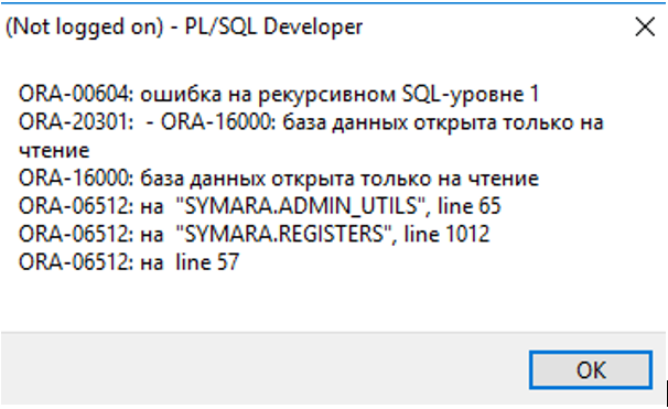

dba123maverick2104, В планах проверка standby на целостность и актуальности данных. Всё это можно проверить в alert.log, если архивация логов в force. Я это и по SCN или max(sequence#) могу проверить но аудиту так ничего не докажешь . Кстати открыл базу в ридонли и не пускает из-за 2 пакетов . Открыл их на проде , оказывается это функция-аудит , он пишет в одну таблицу все данные юзера который входит в базу ( время , пользователь , клиент и тд ) . ... |

Leonid Kudryavtsev1) Как у нас сделано, не знаю. Но открывают обратно как стендбай. Все работает. Как я понял со слов админа, откатываются все транзакции которые были сделаны с момента активации (обычно их немного) и потом накатываются новые логи (обновляется раз в сутки) Это какие-то новые технологии Oracle ))), я с ними не знаком. AFAIK P.S. Первая из попавшихся статей в гугле по словам "how to open standby database in read write mode oracle 11g" Open Standby Database in read write mode and again revert using flashback. http://www.findcopypaste.com/oracle/open-standby-database-in-read-write-mode-and-again-revert-using-flashback/ maverick2014Есть база на Oracle 11g Standard Edition . Permitted Features, Options, and Management Packs by Oracle Database Edition авторTable 1-4 High Availability ... Код: plaintext 1. P.S. версия не та, но ограничения все те же. А так - да, на EE можно и "пошалить". ... |
