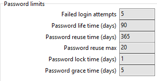

Добрый день , помогите разобраться .... Перекинул часть пользователей в новый профиль и поставил там такие параметры : На старом профиле где стояли пользователи все было в unlimited. 1 )Как я понимаю всех после перекидывания аккаунт должен был перейти в статус EXPIRED ( ошибаюсь ?) Но такого не проиходит хотя expiry_date давно прошел : Почему они не перехоядт в EXPIRED & LOCKED ? Также есть несколько умников которые проигнорировали сообщение о смене пароля : 2) В этом случае блокировка акк происходит когда закончится expiry_date ? ... |

maverick2104Добрый день , помогите разобраться .... Перекинул часть пользователей в новый профиль и поставил там такие параметры : На старом профиле где стояли пользователи все было в unlimited. 1 )Как я понимаю всех после перекидывания аккаунт должен был перейти в статус EXPIRED ( ошибаюсь ?) Но такого не проиходит хотя expiry_date давно прошел : Почему они не перехоядт в EXPIRED & LOCKED ?Потому что на момент создания/изменения пароля эти параметры не были заданы Ты можешь пробежаться по всем юзерам с таким профилям и всем принудительно выставить PASSWORD EXPIRE maverick2104Также есть несколько умников которые проигнорировали сообщение о смене пароля : 2) В этом случае блокировка акк происходит когда закончится expiry_date ?Да ... |
