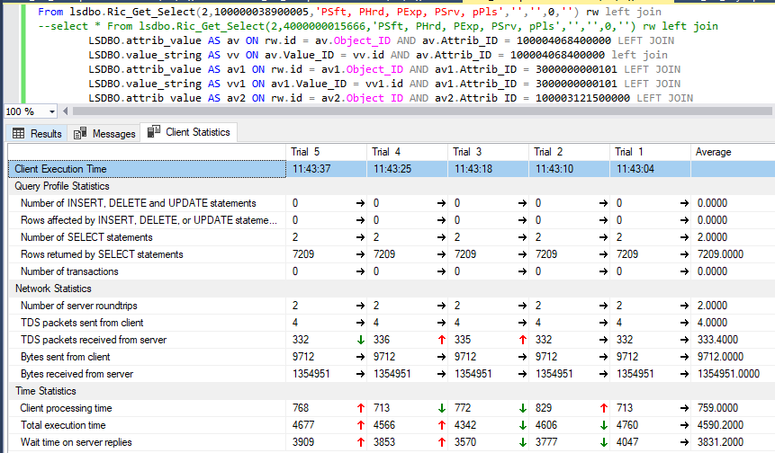

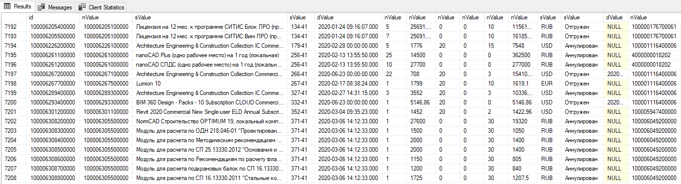

mssql2005 Всем привет! готовим udf mssql базы для переезда на postgresql (санкции да и вообще все морально устарело, win11 отрубила поддержку tls1.x, 'старого' sql драйвера и т.д. - 20ти летний серверный софт 'умирает' понемногу... денег на обновление не выделяют...) вопрос по оптимизации select - одним запросом выбираем id объектов + 20 (однотипных) left join подгоняем к ним значения атрибутов mssql справляется а postgresql (на той же базе/миграция на том же запросе) 'умирает'(резко тормозит) если left join более 8~10 оставив пока postgresql в стороне просто хочу попытаться ускорить выборку на mssql например через cte (поскольку left join берет инфу из одних и тех же 4х таблиц многократно) ... структура бд от вендора (не можем менять), используем базу лет 20ть проблем нет - работает, так что вопрос чисто по ускорению запроса 1. есть 3 таблицы значений атрибутов (id атрибута, значение атрибута и т.д.) для хранения строк, чисел и дат 2. есть одна таблица связи атрибутов с объектами (id объекта, id атрибута и т.д.) в left join я просто многократно обращаюсь к этим таблицам чтобы по id объекта (из основного запроса по выборке объектов) и id атрибута получить значение атрибута вот что мы использовали последние 20 лет Код: SQL 1. 2. 3. 4. 5. 6. 7. 8. 9. 10. 11. 12. 13. 14. 15. 16. 17. 18. 19. 20. 21. 22. 23. 24. 25. 26. 27. 28. 29. 30. 31. 32. 33. 34. 35. 36. 37. 38. 39. 40. 41. 42. 43. вот тоже самое через cte Код: SQL 1. 2. 3. 4. 5. 6. 7. 8. 9. 10. 11. 12. 13. 14. 15. 16. 17. 18. 19. 20. 21. 22. 23. 24. 25. 26. 27. 28. 29. 30. 31. 32. 33. 34. 35. 36. 37. 38. 39. 40. 41. 42. 43. 44. 45. 46. вопрос чисто эмпирический - можно ли как то ускорить запрос многократно использующий в left join одни и те-же таблицы (в данном случае) каким либо другим подходом к выборке? или это все упирается в железо сервера? ps на mssql сейчас отдельная виртуалка winserver2003+mssql2005 (здесь по скорости все более менее, количество left join глотает нормально), на postgres просто виртуалка win8.1+posgresql16 (здесь все это вообще выглядит 'мертвым' при большом количестве left join) ... |

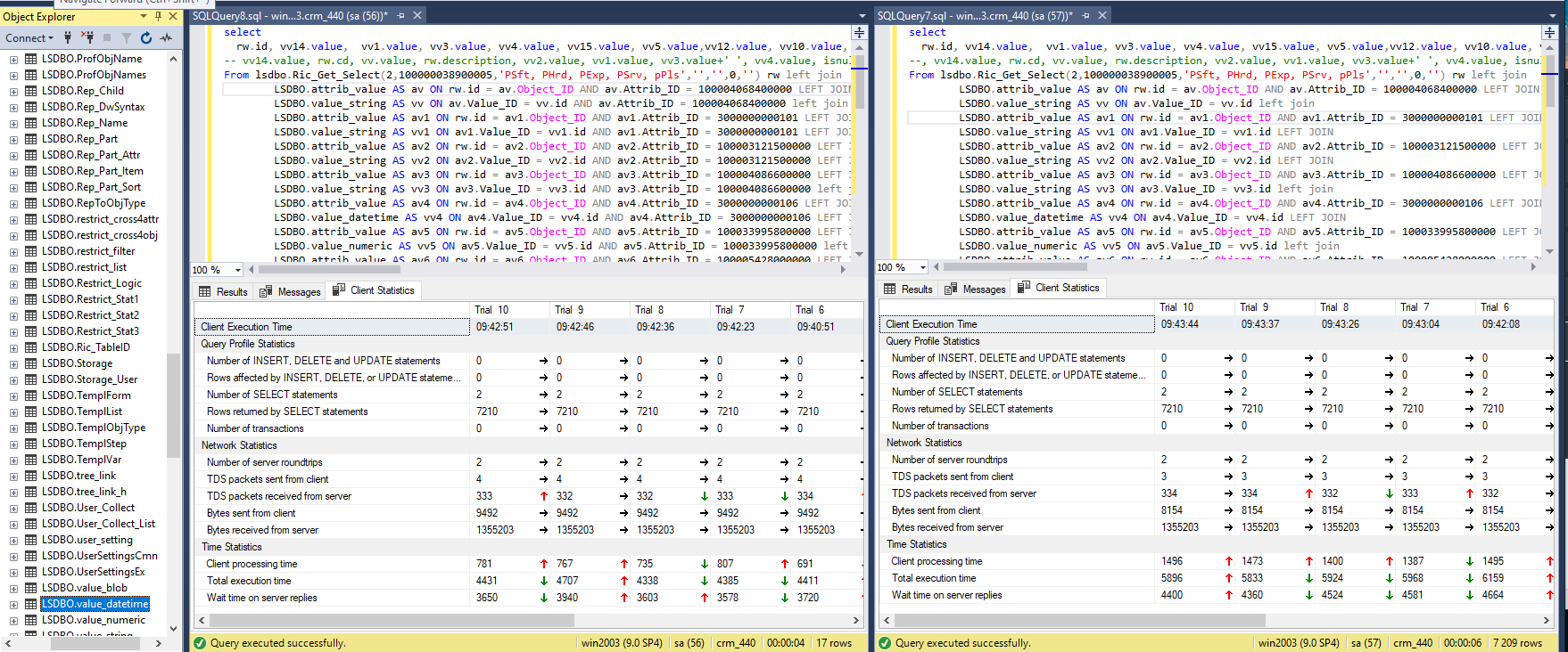

ArtToms [игнорируется] тесты по запросу из начала топика - по первому предложению (в общем то и там и там одно и тоже - наиболее 'полный по ограничениям' запрос чуть быстрее) mssql 2005 (10 выборок, база рабочая кешированная)postgres16 (~5 выборок, тестовая база - практически не кешированная)щас второе подготовлю внутреннее соединение... ... |

ArtToms [игнорируется] во по планам по запросам по второму без --AND av.Attrib_ID = 100004068400000 mssqlpostgresqlexplain analyze ->https://explain.tensor.ru/ название pg_test_zaytsev_01 - не знаю откроется по ссылке или нет (публичный архив simple plan) https://explain.tensor.ru/archive/explain/bc5285eb94ce30b11d55bd4105a1f75a:0:2025-03-14#explain ... |
