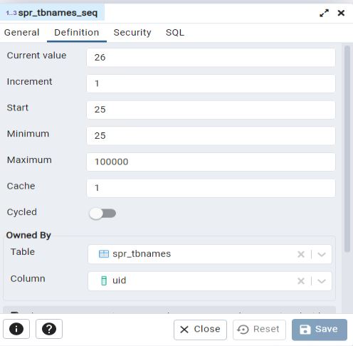

Дано: MS Access 2016 32 бит, PostgreSQL 11, ODBC драйвер версии 13.01 Таблица spr_tbnames в БД kip PostgreSQL Код: SQL 1. 2. 3. 4. 5. 6. 7. CREATE SEQUENCE IF NOT EXISTS public.spr_tbnames_seq INCREMENT 1 START 25 MINVALUE 25 MAXVALUE 2147483647 CACHE 1 OWNED BY mvp; далее в поле uid добавляется правило nextval(' spr_tbnames_seq'::regclass) После всех действий в PostgreSQL добавление записи запросом проходит успешно kip=> insert into "spr_tbnames" (naim,description) values ('test_naim','test_desc'); INSERT 0 1 Задача: создать присоединенную таблицу spr_tbnames в MS Access с возможностью добавления, редактирования и удаления записей. Проблема: При отсутствии настройки автоинкремента все работает нормально, после настройки автоинкремента при попытке добавить запись в новой записи появляется строка #Удалено, хотя после закрытия и открытия связанной таблицы добавленная запись отображается нормально. Без автоинкремента такой проблемы нет. Подскажите пожалуйста уважаемые профессионалы как решить? ... |

alvk [игнорируется] Добрый день, спасибо за ответ. удаление связанной таблицы и присоединение заново ничего не дает. Нашла адекватную статью https://www.postgresql.org/message-id/492B80A7.4070000@postnewspapers.com.au Похоже придется обрабатывать событие в Access Form_BeforeInsert, отдельно запускать nextval, а потом брать из него current Set MyDB = CurrentDb() Set MyQ = MyDB.CreateQueryDef("nextval") MyQ.Connect = DSN ' Generate the new key, discarding the result. We must do ' this to ensure that Access doesn't call nextval(seqname) ' twice, as it will if ReturnsRecords is set. MyQ.SQL = "SELECT nextval('" & seqName & "')" MyQ.ReturnsRecords = False MyQ.Execute ' Now that there's a value in the context of the current ' transaction, retrieve it. Since this procedure has no ' side effects, it'll do no harm when Access calls it twice. MyQ.SQL = "SELECT currval('" & seqName & "') AS new_id" MyQ.ReturnsRecords = True Set MyRS = MyQ.OpenRecordset() MyRS.MoveFirst nextval = MyRS!new_id CurrentDb.QueryDefs.Delete "nextval" MyQ.Close MyRS.Close MyDB.Close Exit Function ... |

alvk [игнорируется] Все оказалось намного проще. необходимо обрабатывать событие Form_AfterInsert простой командой Код: SQL 1. Что касается вызова из Access nextval, то к сожалению эта конструкция не работает. Команда уходит, но счетчик не увеличивается и соответственно currval возвращает ошибку, поскольку в текущем сеансе не отработала корректно функция nextval. ... |
