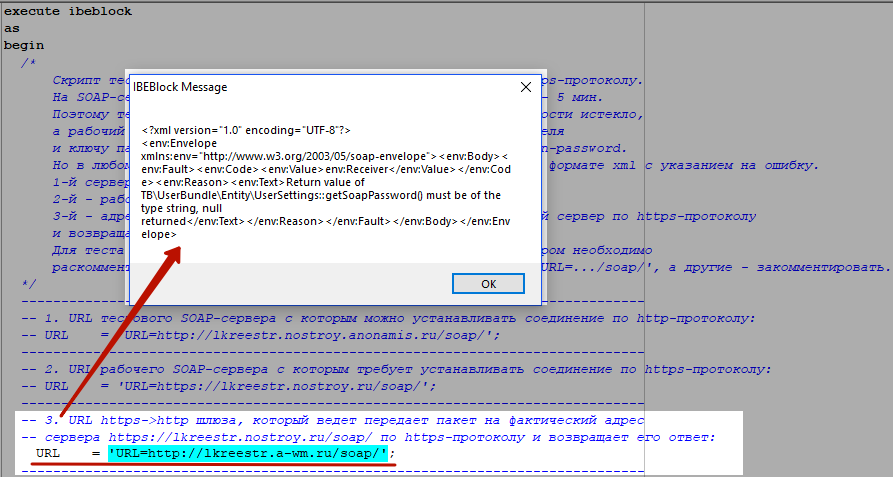

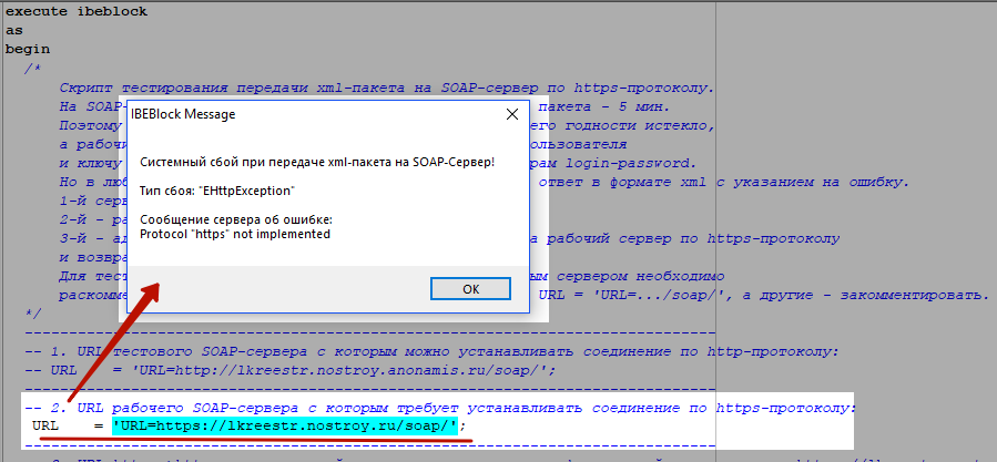

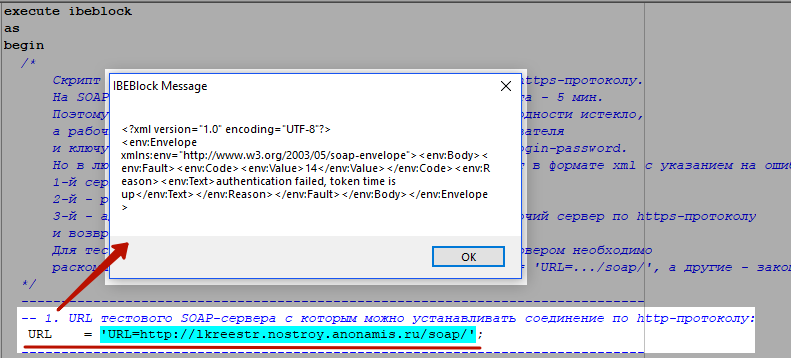

IBExpert , прошу прощения что не отвечал - только сегодня вернулся из командировки. Вот простой скрипт, который выводит три варианта ответа (при выборе одного из трех вариантов URL для подключения): код скрипта Код: plsql 1. 2. 3. 4. 5. 6. 7. 8. 9. 10. 11. 12. 13. 14. 15. 16. 17. 18. 19. 20. 21. 22. 23. 24. 25. 26. 27. 28. 29. 30. 31. 32. 33. 34. 35. 36. 37. 38. 39. 40. 41. 42. 43. 44. 45. 46. 47. 48. 49. 50. 51. 52. 53. 54. 55. 56. 57. 58. 59. 60. 61. 62. 63. 64. 65. 66. 67. 68. 69. 70. 71. 72. 73. 74. 75. 76. 77. 78. 79. 80. 81. 82. 83. 84. 85. 86. 87. 88. 89. 90. 91. 92. 93. 94. 95. 96. 97. 98. 99. 100. 101. 102. 103. 1. Так выглядит ответ при соединении с тестовым сервером по http-протоколу: 2. Так при попытке соединения с рабочим https-сервером: 3. А так при соединении с рабочим https-сервером через http-https шлюз: В общем нужно добиться чтобы при обращении по URL варианта 2 ответ был один в один такой же как и при обращении по варианту 3. ... |
