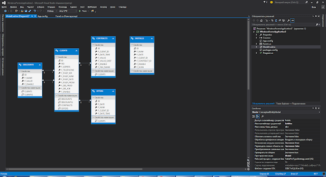

Firebird Entity Framework 6 (DbContext)
Добрый день. Вчера обновил программу, которая регистрирует Firebird в качестве DDEX провайдера. Это позволяет в Visual Studio 2010-2015 внедрять поддержку визуального дизайнера для Firebird. Если кому-то интересно, программу можно скачать с моего проекта . А также более подробно расписал в блоге . ... |
