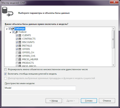

Добрый день. Вчера обновил программу, которая регистрирует Firebird в качестве DDEX провайдера. Это позволяет в Visual Studio 2010-2015 внедрять поддержку визуального дизайнера для Firebird. Если кому-то интересно, программу можно скачать с моего проекта . А также более подробно расписал в блоге . ... |

Подскажите, что я делаю не так? Установил DDEX, дохожу в мастере до выбора параметров Firebird сервера и все... любая попытка написания или выбора в комбобоксе чего-нибудь приводит к закрытию формы. В чем дело то? VS2015, FB2.1. ... |

Prot_XT, если инсталятор выложенный в начале топика нормально не поставил, то попробуй ручками. У того же автора есть более старая статейка как это сделать ручками http://novaevalex.blogspot.ru/2011/11/firebird-25-visual-studio-2010.html ... |

Firebird Entity Framework 6 (DbContext)
Можете попробовать так: 1. Устанавливаете Firebird.Entity с помощью NuGet 2. Удаляете из Reference ссылки на библиотеки из NuGet - там их 2 должно быть. 3. Добавляете ссылку на те же самые 2 библиотеки (только версии 4.8) из папки куда был установлен DDEX провайдер. Если вылетает окно, посмотрите вам machine.config для данного приложения. Обязательно должны быть секции: <defaultConnectionFactory type="FirebirdSql.Data.EntityFramework6.FbConnectionFactory, EntityFramework.Firebird" /> <providers> <provider invariantName="System.Data.SqlClient" type="System.Data.Entity.SqlServer.SqlProviderServices, EntityFramework.SqlServer" /> <provider invariantName="FirebirdSql.Data.FirebirdClient" type="FirebirdSql.Data.EntityFramework6.FbProviderServices, EntityFramework.Firebird" /> </providers> ... |
