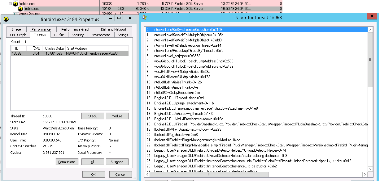

Описание больше для разработчиков Firebird Вводные данные теста: Microsoft Windows Server 2012 R2 Standard Intel(R) Xeon(R) CPU E5-2643 v3 @ 3.40GHz Память 32Г Firebird3 x86 WI-V3.0.8.33454 (ServerMode = Classic) База: 2Тб, более 10тыс процедур, 5.5тыс таблиц DefaultDbCachePages = 512 TempBlockSize = 4M TempCacheLimit = 512M LockMemSize = 20M LockHashSlots = 30011 При массовом тестировании перевода большой базы с FB25 на FB3 обнаружилась следующая проблема: При падении процесса сервера, например Exception в UDF, падающий процесс зависает и как минимум блокирует доступ к мониторинговым таблицам другим коннектам. Детальное исследование показало что это происходит на системном триггере на disconnect Код триггера упрощен до минимума, лишь бы воспроизводилась ошибка. Зависание, скорее всего, происходит из-за возникновения ошибки и наличия WHEN ANY DO. Код: plsql 1. 2. 3. 4. 5. 6. 7. 8. 9. 10. 11. 12. 13. 14. В Firebird.log естественно следующее: Код: plaintext 1. 2. 3. 4. 5. 6. 7. 8. Код тестовой UDF Код: pascal 1. 2. 3. 4. 5. 6. 7. 8. 9. 10. Стек зависшего процесса (Sysinternals ProcessExplorer) Код: plaintext 1. 2. 3. 4. 5. 6. 7. 8. 9. 10. 11. 12. 13. 14. 15. 16. 17. 18. 19. 20. 21. 22. 23. 24. 25. 26. 27. 28. 29. 30. 31. 32. 33. 34. 35. 36. 37. 38. 39. 40. 41. 42. 43. 44. 45. 46. 47. 48. 49. 50. 51. 52. 53. 54. 55. 56. 57. 58. 59. 60. 61. 62. 63. 64. 65. 66. 67. 68. К сожалению, на десятке более "мелких" баз с аналогичным триггером (в т.ч. на этом сервере) не воспроизводится, по этому тестовый пример подготовить и запостить в трекер не получилось. Я понимаю что это "стук в подвале"... но если у разработчиков есть мысли по этому поводу - могу сделать дополнительные проверки, а также залить куда-то дамп зависшего процесса. От конфигурации сервера и количества коннектов не зависит, воспроизводиться на 1 коннекте. Аналогично и на Firebird 3.0.7 Спасибо. ... |

hvlad Viktor_bs, увы, этот дамп бесполезен, вот стек его единственного потока: wow64cpu!CpupSyscallStub+0x2 wow64cpu!Thunk2ArgNSpNSpReloadState+0xc wow64!RunCpuSimulation+0xa wow64!Wow64LdrpInitialize+0x172 ntdll!_LdrpInitialize+0xcb ntdll!LdrInitializeThunk+0xe В какой момент был снят дамп и с того-ли процесса ? Насколько стабильно вы у себя это воспроизводите ? Что будет, если поставить BugcheckAbort = 1 в конфиге ? Повторяемость хорошая. Дамп снимал после зависания, через минуту максимум. При BugcheckAbort = 1 не виснет (т.е. падает), но появилась дополнительная строчка Код: plaintext 1. 2. 3. 4. 5. 6. 7. 8. 9. 10. 11. 12. 13. 14. 15. Воспроизвел с зависанием, заново снял дампы и сделал скришот ProcessExplorer https://drive.google.com/file/d/16Mq3G9PvOMiBfCrQrWntOouyi8Fo200U https://drive.google.com/file/d/14pjE1yn9teD8gOLx9K-Pjpoe76ZaKDM9 Могу еще раз повторить с попыткой обратится с другого коннекта к mon$ таблицам и снять дамп и его. Он тоже зависает при обращении к mon$ ... |

Давно не видел я дампов 32-bit процессов, тем более в x64 OS. В общем, разобрался с дампами. Сходу могу только повторить, что пока не вижу влияния триггера на дисконнект. Для обхода проблемы пока ставьте BugcheckAbort = 1, более приемлемое решение будем искать. Вышеприведенный стек можно в трекер, я там добавлю инф-цию, если будет нужно. ... |
