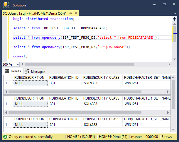

    #39649411
Коваленко Дмитрий
Hi4mMonstersIMH,
[/img]
