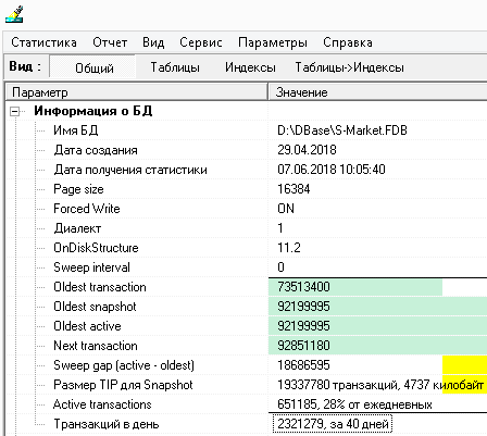

а sweep по каким причинам не запускаем? ... |

Tactical Nuclear Penguinа sweep по каким причинам не запускаем? Запускаем, он не поможет, пока висят транзакции. Вчера всех выкинул и запустил sweep,уже идет 15 часов. ... |

Gallemarон не поможет, пока висят транзакции. какие еще транзакции? свип что, не сможет убрать мусор от Oldest до Oldest snapshot? Ну да активные транзакции есть, ну и фиг с ними. Или со свипом. Gallemarкто попадал в аналогичную ситуацию? в какую? застревание Oldest transaction это всего-лишь -увеличение TIP, но это линейный список, так что пофиг. Разве что транзакции snapshot кушают все больше памяти - в данной статистике уже по 5 мегабайт почти. И ВСЁ! Мусора-шмусора при этом вообще может не быть. Например, я тестировал когда срабатывает авто-свип в свежих ИБ и ФБ. И что, я мусор плодил? Нет, я принудительные роллбэки делал. Почему у некоторых людей при застревании OT (или OIT) просто паника начинается? ... |

kdvв какую? разрыв oldest-activ в 20 млн kdvПочему у некоторых людей при застревании OT (или OIT) просто паника начинается? Нет никакой паники, сижу кофе с сырком пью ... |

kdvзастревание Oldest transaction это всего-лишь -увеличение TIP, но это линейный список, так что пофиг. Разве что транзакции snapshot кушают все больше памяти - в данной статистике уже по 5 мегабайт почти. а синхронизация этого хозяйства в классике не вызывает проблем, или меня память подводит? ... |

Gallemarразрыв oldest-activ в 20 млн и што? нет такого "разрыва". Есть Next - OAT, это самая давняя активная и OST -OIT, это разрыв для авто-свипа. Все остальное фигня. OAT - OIT это вообще фигня какая-то, потому что если OIT застревает, то он остается на месте, а все остальные маркеры едут вперед. Так же как и Next, и OST. И это просто значит, что транзакция, номер которой был OIT, завершилась роллбэком. А она могла вообще ничего не менять в базе. Дегтярев Евгенийа синхронизация этого хозяйства в классике не вызывает проблем, или меня память подводит? синхронизация чего? Я потрясен. Или никто ничего не читает, или эти знания бесследно выпадают из головы. TIP, Transaction Inventory Pages, в базе. С ним работают "онлайн" только RC транзакции. Транзакции Snapshot читают TIP при старте, и дальше они клали болт на "синхронизацию" и глобальный TIP. ... |

kdvOAT - OIT это вообще фигня какая-тоВлияющая на размер активной части TIP, которую - копирует каждая snapshot тр-ция, а это память и IO - кеширует каждый процесс для read-committed тр-ций, а это тоже память - особенно для CS\SC Так штааа... ... |

hvladТак штааа... на память да, влияет. У меня был пример когда Next-OIT было 28 мегабайт. Но в целом на производительность это толком не влияет, а если и влияет, то никто не замечал, потому что куда большее влияние оказывают версии, мусор, сборка мусора, и т.д. Откуда появилось пугало про OIT я так и не понимаю. OAT при нынешней сборке мусора - да, ахтунг. При будущей - надеюсь что будет гораздо лучше, чем сейчас (с твоих слов). ... |

Дегтярев Евгенийне силен в терминах, RC это read committed? http://www.ibase.ru/ibtrans/ Работать с БД и только догадываться что такое RC, это как-то ... сильно. Тем более что уровней изолированности в стандарте 4 - dirty read, read committed, repeatable read, serializable, плюс "типа нестандартный" snapshot. Дегтярев Евгенийа разве по умолчанию транзакция не rc? при чем тут умолчания? я обрисовал как с TIP работают транзакции read committed и snapshot. Других транзакций в ИБ и ФБ нет. У ИБ и ФБ по умолчанию транзакция Snapshot (сюрприз). У IBX - тоже snapshot. У FIBPlus - read committed. Как у других компонентов - до лампочки, потому что я давно говорю, что "по умолчанию" транзакции использовать нельзя, надо явно задавать уровень изолированности, потому что он х.з. какой по умолчанию в каких компонентах. К примеру, RC "по умолчанию" в ИБ и ФБ no_rec_version (см. статью выше). ... |
