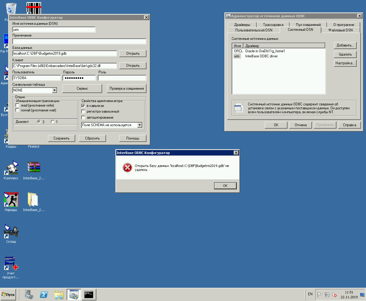

kdv Мимопроходящий, да какая разница. У человека Firebird 1.5, а открывает базу InterBase. Он "ставит" Fb 2.5, а InterBase всё равно работает :-) ПОславил InterBase и его клиента ODBC. Выводит это http://files.rsdn.org/32312/remmina_KO-Venev64_KO-Venev64_20191122-85133,387837.png ... |

FunnyRabbitПОславил InterBase и его клиента ODBC вместо того, чтобы пожарить яичницу, вы начинаете строгать доски. Зачем вы ставите InterBase, если у вас база от Firebird 2.5 ??? Вы не понимаете, что такое службы, и где запускается служба InterBase или Firebird? ... |
