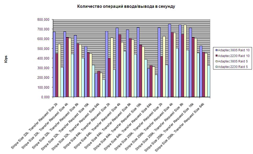

А как я буду проверять что мой Raid5 живой, например на пролиантах?
ну вот например, трехлетней давности http://forum.ixbt.com/topic.cgi?id=66:2208-20 и картинка http://forum.ixbt.com/post.cgi?id=attach:66:2208:666:2 хорошо видно, что чуть помощнее контроллер и 5 и 10 идут "ноздря в ноздру", с переменным успехом. ... |
| 28.06.2011, 09:46:32 |
kdv, И? тут же и видно, что разницы между 5 и 10 катастрофической нет, взять средний режим 50/50, массив на 8 дисков, что 5, что 10 дает примерно 800 иопсов. При этом отформатированная емкость 5 рэйда заметно больше. Да, на предельных нагрузках может идти разброс, но сервер-то эксплуатируется под конкретной задачей, вот на ней и тестить. Если на конкретно взятой задаче на одних и тех же дисках массив отдает одинаковое кол-во иопсов, смысл терять емкость на 10 рэйде? Не пойму я никак твоей категоричности. ... |
