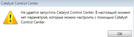

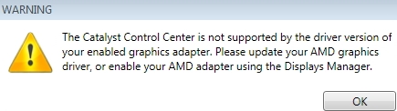

Купил ноутбук HP Pavilion g6-1376sr поставил несколько драйверов на некоторые компоненты, все работало отлично. Потом начал ставить драйвер на видеокарту и с этим возникли проблемы. Драйвера установились, но потом после перезагрузки ноутбука и при запуске Catalyst Control Center начали выскакивать следующие ошибки:
И Catalyst Control Center запустить так и не удалось.

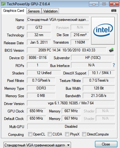

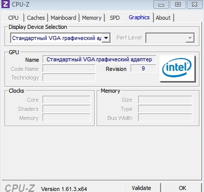

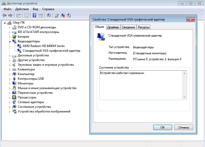

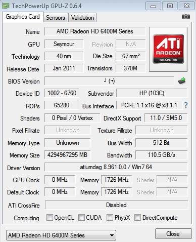

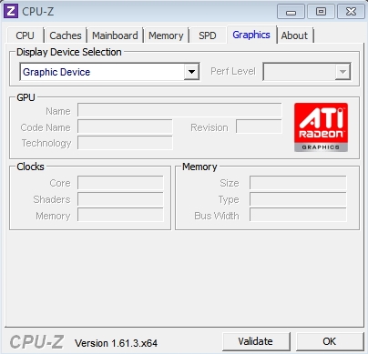

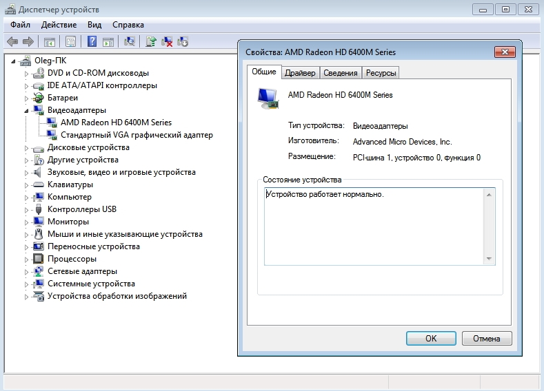

Ниже, под спойлеров приведено несколько скриншотов с разных утилит. И на них, меня настораживают некоторые детали:
1. Отображается видеокарта от Intel, но ни на сайте производителя, ни на еще нескольких ресурсах я не нашел никакой информации о карточке Intel в данном ноутбуке.
2. Характеристики AMD Radeon HD 7450M(6400М) отображаются не полностью и немного странно.
ОС: Microsoft Windows 7 Максимальная SP1 х64
Кто-то сталкивался с подобной проблемой? Проблема с драйверами или с видеокартой? Можно ли как-то решить(может нужны какие-то фиксы, утилиты и т.п.) если виноваты драйвера?

Утилиты в принципе могут неправильно отобразить инфу по достаточно новой к тому же мобильной видюхе. Вопрос: драйвера с сайта hp брал? Я бы сначала попробовал с сайта производителя ноута поставить. По ошибке касяк с дравами по-моему.

Ну... Поудаляйте в Диспетчере оборудования все проблемные железки (КРОМЕ СЕТЕВЫХ - а то и сети лишитесь).
Пусть винда сама найдёт "новое" железо и драйвера.
Если не найдёт и на HP нет, смотрите спецификацию, найдите производителя чипов и качайте с их сайтов.

каталисту нужен весь свежий .net, т.е. нужно накатить все апдейты на винду до упора. сам каталист при этом надо качать с amd.com.

kdvкаталисту нужен весь свежий .netКаталист вообще не нужен. Можно обойтись установкой одного драйвера.

BACHВопрос: драйвера с сайта hp брал? Я бы сначала попробовал с сайта производителя ноута поставить.Да, драйвера и брал и с сайта АМД и с сайта НР.

kdvкаталисту нужен весь свежий .net, т.е. нужно накатить все апдейты на винду до упора.
Вот это попробую сделать.

Всем спасибо, вопрос решен.
