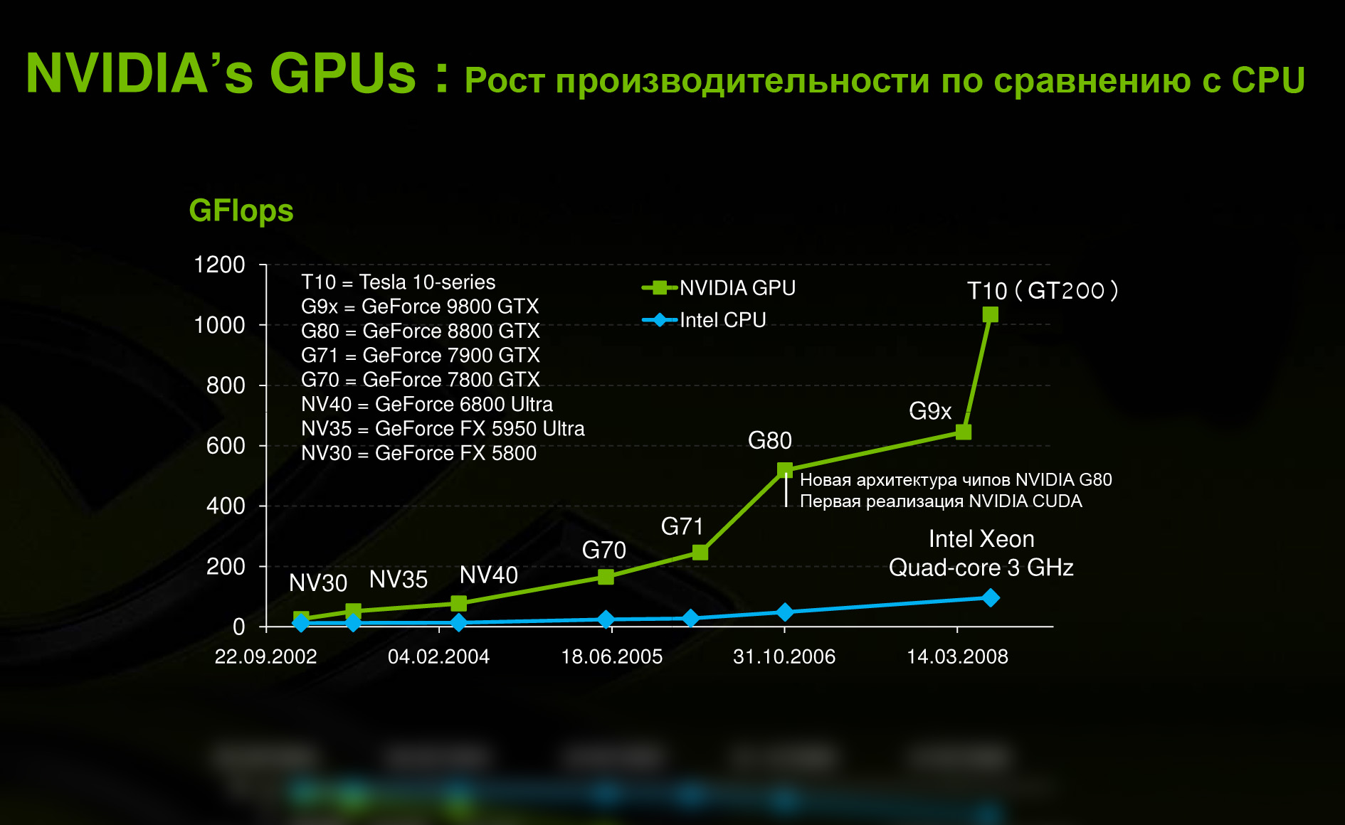

Обычно это нормально при хорошем качестве. Нужно смотреть в сторону настроек параметров самого рендерера VRay, Brazil, mental ray или других.
Как выход, в последних МАКСах встроен рендеринг через видеокарту, где картинка рендерится на лету (ИНТЕРАКТИВНО).
Даже многопроцессорные системы будут проигрывать видеокарте.
Пример статьи
сравнение производительности CPU vs GPU
