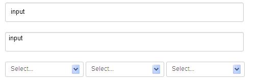

сочетание div+table
andron81, скажем вот всплывающее окно на одном из сайтов реализовано исключительно при помощи div, но тут намного проще сделать используя table. Можно ли сделать так чтобы получить вышеуказанную реализацию ? Код: html 1. 2. 3. 4. 5. 6. 7. 8. 9. 10. 11. 12. 13. 14. 15. 16. 17. 18. 19. 20. 21. 22. 23. 24. 25. 26. 27. 28. 29. 30. 31. 32. 33. 34. 35. 36. 37. 38. 39. 40. 41. 42. 43. 44. 45. 46. 47. 48. 49. 50. 51. 52. ... |
| 10.10.2013, 16:46 |

сочетание div+table
krvsaandron81но тут намного проще сделать используя table Не совсем понял как "намного проще" сочетается с одним примером на бабличке... Сделай на ДИВах - тогда можно или сравнить... Или поправить. ну проще , вот я сделал (правда про выравниваня содержимого в ячейках забыл) а на дивах я боюсь мне даже не по зубам. кучу CSS стилей придеться описывать ... |
| 10.10.2013, 18:17 |

сочетание div+table
andron81ну проще , вот я сделал (правда про выравниваня содержимого в ячейках забыл) а на дивах я боюсь мне даже не по зубам. кучу CSS стилей придеться описывать Как вариант... Код: html 1. 2. 3. 4. 5. 6. 7. 8. 9. 10. 11. 12. 13. 14. 15. 16. 17. 18. 19. 20. 21. 22. 23. 24. 25. 26. 27. 28. 29. 30. 31. 32. 33. 34. 35. 36. 37. 38. 39. 40. 41. 42. 43. 44. 45. 46. 47. 48. 49. 50. 51. 52. 53. 54. 55. 56. 57. Т.ч. про конкретную простоту я бы поспорил... А про навыки в ЦСС: - читай книжки - начинай использовать Оно и обращется... ... |
| 10.10.2013, 20:32 |

сочетание div+table
krvsaandron81ну проще , вот я сделал (правда про выравниваня содержимого в ячейках забыл) а на дивах я боюсь мне даже не по зубам. кучу CSS стилей придеться описывать Как вариант... Код: html 1. 2. 3. 4. 5. 6. 7. 8. 9. 10. 11. 12. 13. 14. 15. 16. 17. 18. 19. 20. 21. 22. 23. 24. 25. 26. 27. 28. 29. 30. 31. 32. 33. 34. 35. 36. 37. 38. 39. 40. 41. 42. 43. 44. 45. 46. 47. 48. 49. 50. 51. 52. 53. 54. 55. 56. 57. у тебя ширина головного дива 370px каждый инпут получается примерно 333 px все селекты имеют одинаковую ширину. все они в сумме не привышают скажем 250 но как сделать так чтобы крайний левый селект начинался по горизонтали там же где начинается инпут и крайний правый селект заканчивался по горизонтале там же где заканчивается инпут. селекты распологать с одинаковыми отступами друго от друга. смотреть рисунок постом выше. и расшифровочки - title, url , tags, прижатые к элементам на одинаковом расстоянии см. рисунок ... |
| 10.10.2013, 21:04 |
