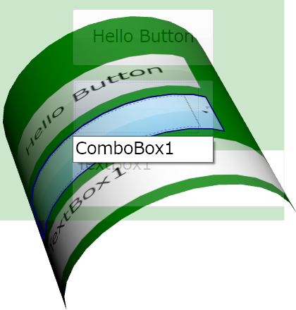

Я уже не говорю о том, что у WPF нахаляву из коробки есть такая вещь, как 3D. Есть бесплатный 3D Tools . Во всём этом все 3Д-объекты также байндятся и анимируются, как и 2Д . Где у конкурентов такое? А вы тут ноете. ... |
