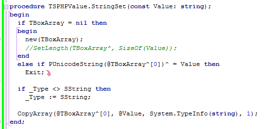

Bred eFeM
если отрубить браузервот-вот, ос и другие проги отбирают кеш.
всё правильно делаю
объясни, что тут и как, и будет всё++
Код: pascal
1.
2.
3.
new(TBoxArray);
SetLength(TBoxArray^, SizeOf(Value));
CopyArray(@TBoxArray^[0], @Value, System.TypeInfo(string), 1);

Няшик
Bred eFeMобъясни, что тут и как, и будет всё++
Код: pascal
1.
2.
3.
new(TBoxArray);
Надо объявить память под переменную, в переменной выделить память 4 байта под структуру StrRec
Данная структура хранит информацию о длине строки, счётчик ссылок, и информацию о кодировки с прочей лабудой.
Дальше, мы копируем байты основной строки в наш бокс, который может держать в себе PAnsiChar и PWideChar с string который в итоге будет UnicodeString
Перезапись, в функции CopyArray а именно _LStrAsg -> _LStrClr вызовет FreeMem и не будет утечек.
Длину строки можно получить так (в быстрой формулировки)
Код: pascal
1.
2.
3.
4.
5.
6.
7.
8.
9.
10.
11.
12.
13.
14.
15.
function TSPHPValue.StringLen(): integer;
var
  S: PUnicodeString;
begin
  if _Type = SString then
  begin
    if TBoxArray <> nil then
    begin
      S := PUnicodeString(@TBoxArray^[0]);
      if S^ <> '' then
        Exit(PInteger(PByte(S^) - 4)^);
    end;
  end;
  Exit(0);
end;

Bred eFeM
память 4 байта под структуру StrRec Данная структура хранит информацию о длине строки, счётчик ссылок, и информацию о кодировки с прочей лабудой. и всё в 4 байта ?
копируем байты основной строки в наш боксв бокс, так там StrRec, не?

Няшик
defecatorНяшикпропущено...
Ну как бы, я параллельно задаю вопросы и реализовываю по плану желаемое (И потом, если что - то узнаю полезное, изменяю.)
Насчёт скорости компиляции речь не шла. Я старался сделать контейнер компактнее, и максимально быстро (Но жертвовать приходиться всегда)
ты сначала сделай, чтобы всё работало, весь функционал твоего интерпретатора PHP работал от начала и до конца и был покрыт тестами, а потом будешь гнаться за скоростью.
Ну вот zend переписывали, и что это дало??? Да, безусловно есть оптимизация с предыдущими тестами. Но не на много. А теперь они оптимизируют ядро на вызовах (вырезая их)
Bred eFeMпамять 4 байта под структуру StrRec Данная структура хранит информацию о длине строки, счётчик ссылок, и информацию о кодировки с прочей лабудой. и всё в 4 байта ?
Выделить надо 4 байта, для того что бы записать туда. Это не я придумал, это даже в TValue реализовано (От туда и подчеркнул для себя).
Код: pascal
1.
2.
3.
4.
5.
6.
7.
8.
9.
10.
11.
12.
13.
14.
15.
16.
17.
18.
function _NewUnicodeString(CharLength: Integer): Pointer;
var
  P: PStrRec;
begin
  Result := nil;
  if CharLength > 0 then
  begin
    // Allocate a memory with record and extra wide-null terminator.
    if CharLength >= (MaxInt - SizeOf(StrRec)) div SizeOf(WideChar) then _IntOver;
    GetMem(P, SizeOf(StrRec) + (CharLength + 1) * SizeOf(WideChar));
    Result := Pointer(PByte(P) + SizeOf(StrRec));
    P.length := CharLength;
    P.refCnt := 1;
    P.elemSize := SizeOf(WideChar);
    P.codePage := Word(DefaultUnicodeCodePage);
    PWideChar(Result)[CharLength] := #0;
  end;
end;

Bred eFeM
это даже в TValue реализованону, и где там слово '4' ?

Няшик
Bred eFeM это даже в TValue реализованону, и где там слово '4' ?
4 это Pointer, моя ошибка что не уточнил.. Извиняюсь !

Bred eFeM
4 это Pointerхорошо, значит у тебя TBoxArray это Pointer, который указывает на ?

Няшик
Bred eFeM4 это Pointerхорошо, значит у тебя TBoxArray это Pointer, который указывает на ?
В общем вот, что получается.. Я как то на словах плохо объясняю, мне это не дано от слова совсем...
