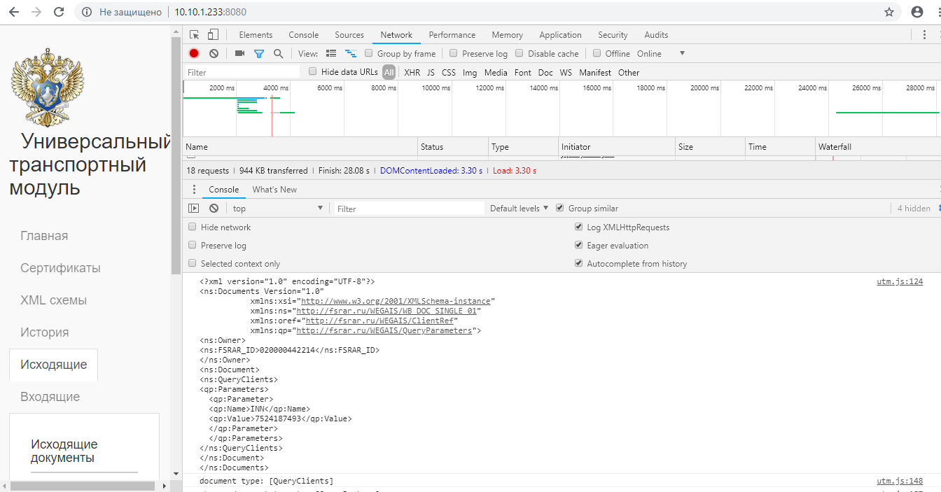

Фотография Gallemar
X11А браузер нормально отправляет?
Браузер отправляет нормально. XML в UTF-8.
IdHttp1.Request.ContentType := 'application/xml';
IdHttp1.Request.ContentType := 'text/xml'; - пробовал разные, опять ошибка.

    #39720886
Фотография X11
GallemarБраузер отправляет нормально.
вот перед отправкой жмякай F12, вкладка СЕТЬ:
и далее сравнивай параметры
http://prntscr.com/l8ycan

Фотография Gallemar
X11GallemarБраузер отправляет нормально.
Это FF?

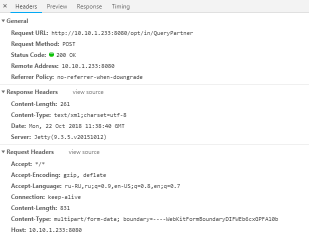

Фотография Gallemar

    #39720937
Фотография X11
GallemarЭто FF?
у меня - да.
Ну потом щёлкай по самой строке запроса
http://prntscr.com/l8zce9
остальное смотри

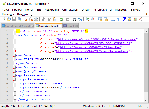

Kazantsev Alexey
GallemarБраузер отправляет нормально. XML в UTF-8.
Хм... Тут "INN", а у тебя в примере "ИНН". Это нормально?
libcurl
    #39720947
Фотография Gallemar
Kazantsev AlexeyGallemarБраузер отправляет нормально. XML в UTF-8.
специально поменял на латиницу

Kazantsev Alexey
GallemarЗаменял, просто пустое окно
Тогда ставь реверс-прокси (fiddler или charles) и анализируй трафик.
libcurl
    #39721098
Фотография Gallemar
Kazantsev Alexey, а может проще изначальный вопрос решить 21710079
libcurl
    #39721105
Фотография Gallemar
Kazantsev AlexeyGallemarЗаменял, просто пустое окно
fiddler не видит коннекты, может я что не так делаю?
libcurl
    #39721110
Kazantsev Alexey
Gallemarа может проще изначальный вопрос решить
Проще или нет не знаю, но полезней будет разобраться в чём проблема. Кстати, твой xml из этого примера , на основе которого я делал свой, кривой - нет пробелов перед атрибутами. Вполне возможно, что падает именно на парсинге.

 body = '<?xml version="1.0" encoding="UTF-8"?> ' +
        '<ns:Documents Version="1.0"' +
        ' xmlns:xsi="http://www.w3.org/2001/XMLSchema-instance"' +
        ' xmlns:ns="http://fsrar.ru/WEGAIS/WB_DOC_SINGLE_01"' +
        ' xmlns:oref="http://fsrar.ru/WEGAIS/ClientRef"' +
        ' xmlns:qp="http://fsrar.ru/WEGAIS/QueryParameters"> ' +
        '<ns:Owner>' +
        '<ns:FSRAR_ID>020000442214</ns:FSRAR_ID>' +
        '</ns:Owner>' +
        '<ns:Document>' +
        '<ns:QueryClients>' +
        '<qp:Parameters>' +
        '<qp:Parameter>' +
        '<qp:Name>ИНН</qp:Name>' +
        '<qp:Value>7524187493</qp:Value>' +
        '</qp:Parameter>' +
        '</qp:Parameters>' +
        '</ns:QueryClients>' +
        '</ns:Document>' +
        '</ns:Documents>';
Попробуй с этим.

    #39721224
Фотография Gallemar
Kazantsev Alexey нет пробелов перед атрибутами. Вполне возможно, что падает именно на парсинге.
А пробелы какими символами должны быть?
libcurl
    #39721232
Kazantsev Alexey
GallemarА пробелы какими символами должны быть?
Пробелами. #32
libcurl
    #39721234
Фотография Gallemar
Kazantsev AlexeyGallemarА пробелы какими символами должны быть?
Пробелами. #32
странно, пробовал пробелами и табами, опять поймал 500. Ладно, разберусь.
libcurl
    #39721235
Kazantsev Alexey
GallemarЛадно, разберусь.
Проверь корректность отдаваемого xml браузером, он сразу покажет где косяк.
libcurl
    #39721242
Фотография Gallemar
Kazantsev AlexeyGallemarЛадно, разберусь.
Браузером всё жрет и не давится
libcurl
    #39721247
Kazantsev Alexey
GallemarБраузером всё жрет и не давится
Свой поток данных (в моем примере это data) сохрани в файл, а файл открой в браузере.
