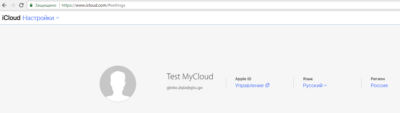

rgreatПоздно! (с) Там привязка с AppleID, так просто пароль не сменишь. Да и нет там ничего, тестовый ... |
| 22.02.2018, 06:20:34 |
Вопрос про CEF4Delphi
rgreatПоздно! (с) -- Мне пофиг про эту Apple ID -- Пароль менять магу только я. потому что все зависит от контрольные вопросы -- Кому это нужно ? -- Давайте вернёмся тему и про эту Apple ID забудь . ... |
| 22.02.2018, 10:03:03 |
