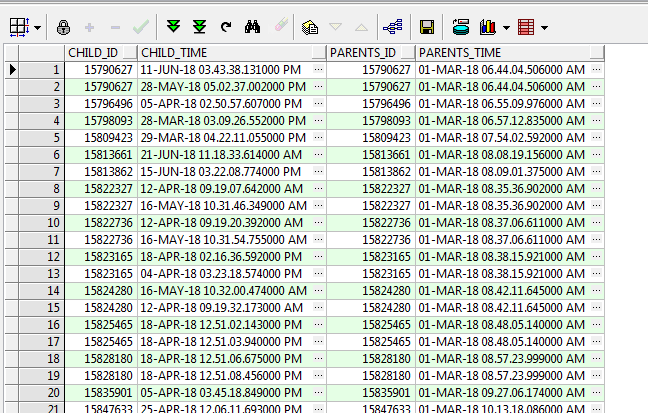

Кстати , только заметил , если попробовать удалять данные по другому критерию ( не по time_created ) то все проходит нормально .
Но мне нужно имеено это , так как запрос будет стоять в джобе .

maverick2104
Вячеслав ЛюбомудровНихрена не понял -- а кто сказал, что TIME_CREATED для конкретного ID одинаков в обоих таблицах ?
Никто и не говорил , написал запрос :
Разница во времени есть .

    #39664084
Фотография Stax
maverick2104Проверил , вывод NULL
не верю
Вы удаляете по условию sysdate-90, ето разные условия для таблиц А и Б
удаляйте to_date(xxxx,'pppp')-90 (или trunc(sysdate)-90), но ето всеравно імхо неправильно,
id и даты могут быть не синхронизованы
в "монопольном" режиме я б
1) insert into tmp select id from а where dat<trunc(sysdate)-90 (или bulk в массив)
2) delete b where id in (select id from tmp) --опасно можно удалить лишнее, но ...

    #39664087
maverick2104
Самая раняя запись в таблице дочке :
Дочь
Самая крайняя запись которую пытаюсь удалить :
Род
Child record found
    #39664088
Вячеслав Любомудров
Т.е. голова так и не включается?
Бывает, че
Child record found
    #39664094
Фотография Stax
maverick2104Разница во времени есть .
и Вы удивляетесь child record found,
Вы ж удаляете записи с разными ИД (фк-пк)
stax
Child record found
    #39664161
maverick2104
Вячеслав ЛюбомудровТ.е. голова так и не включается?
Бывает, че
Я думал разрывы time_create между ид дочкой и родителя не велики (1-2 секунды ) , а они оказываются в некоторых случаях достигают и 1-2 мясяца ......
Child record found
    #39664165
Вячеслав Любомудров
Иногда достаточно и одной секунды, если ты еще не понял
Child record found
    #39664173
maverick2104
Вячеслав Любомудров,
Вот она моя проблема . В дочке удалял все до 25 марта а в родители пытался удалять все до 24 марта , но есть несколько записей в дочке на апрель,май и тд которые связаны с мартам на родители ( которые естественно не будут удалятся ).
Child record found
    #39664177
Фотография andrey_anonymous
Вячеслав ЛюбомудровИногда достаточно и одной секунды, если ты еще не понял
Иногда достаточно одной секунды между этими двумя delete, даже если TIME_CREATED всегда совпадают :)
Еще иногда достаточно иметь приятеля в соседней комнате, который вставит запись и пойдет курить.
