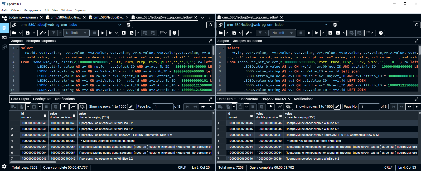

Всем привет!
готовим udf mssql базы для переезда на postgresql (санкции да и вообще все морально устарело, win11 отрубила поддержку tls1.x, 'старого' sql драйвера и т.д. - 20ти летний серверный софт 'умирает' понемногу... денег на обновление не выделяют...)
вопрос по оптимизации select - одним запросом выбираем id объектов + 20 (однотипных) left join подгоняем к ним значения атрибутов
mssql справляется а postgresql (на той же базе/миграция на том же запросе) 'умирает'(резко тормозит) если left join более 8~10
оставив пока postgresql в стороне просто хочу попытаться ускорить выборку на mssql например через cte (поскольку left join берет инфу из одних и тех же 4х таблиц многократно)
структура бд от вендора (не можем менять), используем базу лет 20ть проблем нет - работает, так что вопрос чисто по ускорению запроса
1. есть 3 таблицы значений атрибутов (id атрибута, значение атрибута и т.д.) для хранения строк, чисел и дат
2. есть одна таблица связи атрибутов с объектами (id объекта, id атрибута и т.д.)
в left join я просто многократно обращаюсь к этим таблицам чтобы по id объекта (из основного запроса по выборке объектов) и id атрибута получить значение атрибута
вот что мы использовали последние 20 лет

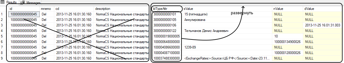

ответ один и тот же, выглядит примерно так...
статистика без cte
статистика с cte
здесь на выборке ~7200 строк cte 'визуально по ощущениям' быстрее, по цифрам примерно одинаково, но на меньшем количестве left join и глубине выборки cte однозначно быстрее...
вопрос чисто эмпирический - можно ли как то ускорить запрос многократно использующий в left join одни и те-же таблицы (в данном случае) каким либо другим подходом к выборке? или это все упирается в железо сервера?

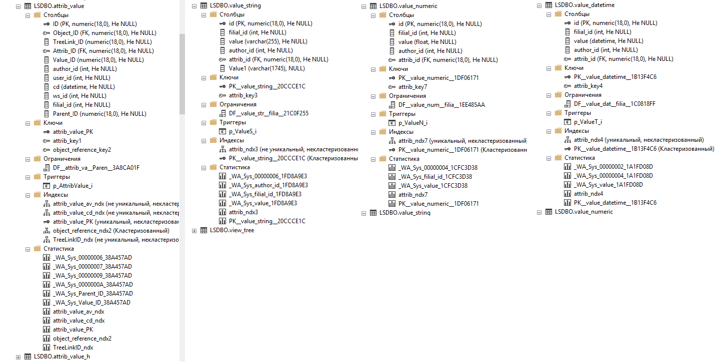

ef1 [игнорируется]
структуру покажите с индексами, планы, которые у вас получились
оптимизация '+10left join' на cte (подготовка к переезду mssql>postgresql)
    #40140001
ef1
Shakill [игнорируется]
здесь структура таблиц для left join
и два вложения с планами без CTE и с ним

    #40140052
ef1
неожиданно на postgresql стрельнула вот такая конструкция
Код: SQL

скрипты таблиц не проблема - а вот обезличенные данные - проблема - база коммерческая...
в принципе запросы идут по 6 таблицам объекты + типы объектов + атрибуты(строковые + числа + дата/время) + связь объектов с атрибутами... да и в mssql все летает, основной трабл в postgresql (https://resql.ru/forum/topic.php?fid=53&tid=2187215) - цель именно там скорость получить в их оптимизаторе..
но за предложение спасибо))

From lsdbo.Ric_Get_Select(2,100000038900005,'PSft, PHrd, PExp, PSrv, pPls','','',0,'') rw left join
--select * From lsdbo.Ric_Get_Select(2,4000000015666,'PSft, PHrd, PExp, PSrv, pPls','','',0,'') rw left join
LSDBO.attrib_value AS av ON rw.id = av.Object_ID AND av.Attrib_ID = 100004068400000 LEFT JOIN
LSDBO.value_string AS vv ON av.Value_ID = vv.id AND av.Attrib_ID = 100004068400000 left join
LSDBO.attrib_value AS av1 ON rw.id = av1.Object_ID AND av1.Attrib_ID = 3000000000101 LEFT JOIN
LSDBO.value_string AS vv1 ON av1.Value_ID = vv1.id AND av1.Attrib_ID = 3000000000101 LEFT JOIN

что мешает вытянуть сначала все объекты и все их атрибуты и поверх PIVOT (для PG crosstab)?
    #40140346
ef1
ShIgor [игнорируется]
в общем то ничего за исключением переменной длины столбцов и динамического crosstab в postgresql - изучаю как раз
не подскажите синтаксис pivot для поворота на примере t-sql
запроса cte объект и его атрибуты
Код: SQL

with
_obj_and_attr as (--NOT MATERIALIZED(
  select
    rw.id,
    tw.mnemo,
    rw.cd,
    rw.description,
    av.Attrib_ID as IdTypeAttr,
    coalesce(sv.value,'')+coalesce(sv.value1,'') as sValue,
    nv.value as nValue,
    dv.value as dValue
  from
    LSDBO.object_reference AS rw left join LSDBO.object_type AS tw ON rw.type_id = tw.id left join
    LSDBO.attrib_value as av on rw.id=av.Object_id left join
    LSDBO.value_string as sv on sv.id=av.Value_ID left join
    LSDBO.value_datetime as dv on dv.id=av.Value_ID left join
    LSDBO.value_numeric as nv on nv.id=av.Value_id
  where
    tw.mnemo in (
      'Req','tnd','PSft', 'PHrd', 'PExp', 'PSrv', 'pPls','Del'
    and
    av.Attrib_ID in(
      3000000000105,100004086600000,3000000000106,100037488300000,3000000000122,
      100000019000005,100000648000000,3000000000101,100005428000000,
      100004087100000, -33,100004081200000
select * from _obj_and_attr
 where id=100000000000045 --для одного объекта
как повернуть результат запроса по колонке IdTypeAttr чтобы получить одну строку со всеми колонками атрибутов (количество атрибутов может быть разным)(в данном случае для одного объекта)?

к сожалению pivot попробовать здесь не могу = база старая sql compatibility level = server 2000(80) - удалось переехать только на 2005, уровень совместимости поднять не могу (( нет лицензий хотя-бы на 2008 так что мы в пролете )) - это одна из причин 'бегства' на PostgreSQL....

наверное переменной не длины, а переменного количества столбцов атрибутов у разных объектов?
это решается перечислением всех возможных вариантов для каждого объекта, т.е. в плоской таблице у каждого объекта должно быть то количество строк атрибутов, сколько всего столбцов планируется в Pivot вне зависимости, есть они физически у объекта или нет, даже в том случае если объект вообще не имеет атрибутов,
например при необходимости вывести 15 атрибутов в столбцы, каждый объект должен иметь 15 строк атрибутов.
пример pivot? в интернете вариантов масса, он каждый получается уникальный..
могу набросать с вашими метаданными.. сейчас только времени нет, на досуге..
а, ну и в PG не силен, только знаю что он (PG) есть :)

pivot - это "синтаксический сахар" - все можно сделать скриптом не выходя за рамки простейшего SQL

спасибо!!! в ожидании досуга, пробую разобраться (смущает только требование функции агрегации, а в моем случае агрегировать в общем то нечего) -
ps
примеров да - навалом, да и 2005 оказалось поддерживает pivot, ок... до связи!

ArtToms
На postgresql создал тестовые таблицы для выполнения запросов, теперь есть на чем пробовать запросы.
Привожу вариант преобразования внешнего соединения во внутреннее.
На MSSQL, такая замена значительно увеличивала скорость выполнения запросов.
Привожу запросы на postgresql.
Переделал фрагмент из вашего запроса и новый вариант.
Непонятно зачем вот это условие AND av.Attrib_ID = 100004068400000 в left join value_string AS vv?
Отметил полужирным, поставил комментарий, у меня на результаты не повлияло.
Интересно на боевой базе данные изменятся?
В вашем запросе можно переделать подобным образом все аналогичные блоки.
Попробуйте переделайте весь запрос и попробуйте на боевой базе.
Интересно как изменится скорость на postgresql?

вот скрипты таблиц (но лучше конечно на удаленном столе подключится к реальной базе и MSSQL и PostgreSQL - базы идентичны = была миграция средствами разработчика = владельца структуры данных БД )
MSSQL
object_reference - таблица объектов
Код: SQL

USE [crm_440]
GO
/****** Object:  Table [LSDBO].[object_reference]    Script Date: 14.03.2025 8:43:06 ******/
SET ANSI_NULLS ON
GO
SET QUOTED_IDENTIFIER ON
GO
CREATE TABLE [LSDBO].[object_reference](
  [id] [numeric](18, 0) NOT NULL,
  [description] [varchar](255) NOT NULL,
  [author_id] [int] NOT NULL,
  [filial_id] [int] NOT NULL,
  [cd] [datetime] NOT NULL,
  [user_id] [int] NOT NULL,
  [ws_id] [int] NOT NULL,
  [type_id] [numeric](18, 0) NOT NULL,
  [common_type] [char](1) NOT NULL,
  [parent_id] [numeric](18, 0) NULL,
  [parent_filial_id] [int] NULL,
  [Unit_Last_No] [int] NOT NULL,
  [Created] [datetime] NOT NULL,
PRIMARY KEY CLUSTERED
  [id] ASC
)WITH (PAD_INDEX = OFF, STATISTICS_NORECOMPUTE = OFF, IGNORE_DUP_KEY = OFF, ALLOW_ROW_LOCKS = ON, ALLOW_PAGE_LOCKS = ON, FILLFACTOR = 90) ON [PRIMARY]
) ON [PRIMARY]
GO
ALTER TABLE [LSDBO].[object_reference] ADD  DEFAULT (0) FOR [filial_id]
GO
ALTER TABLE [LSDBO].[object_reference] ADD  DEFAULT (getdate()) FOR [cd]
GO
ALTER TABLE [LSDBO].[object_reference] ADD  DEFAULT (0) FOR [Unit_Last_No]
GO
ALTER TABLE [LSDBO].[object_reference]  WITH CHECK ADD  CONSTRAINT [object_type_key1] FOREIGN KEY([type_id])
REFERENCES [LSDBO].[object_type] ([id])
GO
ALTER TABLE [LSDBO].[object_reference] CHECK CONSTRAINT [object_type_key1]

attrib_value - таблица связей объектов и атрибутов
Код: SQL
1.
2.
3.
4.
5.
6.
7.
8.
9.
10.
11.
12.
13.
14.
15.
16.
17.
18.
19.
20.
21.
22.
23.
24.
25.
26.
27.
28.
29.
30.
31.
32.
33.
34.
35.
36.
37.
38.
39.
40.
41.
42.
43.
44.
45.
USE [crm_440]
GO
/****** Object:  Table [LSDBO].[attrib_value]    Script Date: 14.03.2025 8:47:03 ******/
SET ANSI_NULLS ON
GO
GO
CREATE TABLE [LSDBO].[attrib_value](
  [ID] [numeric](18, 0) NOT NULL,
  [Object_ID] [numeric](18, 0) NOT NULL,
  [TreeLink_ID] [numeric](18, 0) NOT NULL,
  [Attrib_ID] [numeric](18, 0) NOT NULL,
  [Value_ID] [numeric](18, 0) NOT NULL,
  [Parent_ID] [numeric](18, 0) NOT NULL,
 CONSTRAINT [attrib_value_PK] PRIMARY KEY NONCLUSTERED
  [ID] ASC
) ON [PRIMARY]
GO
ALTER TABLE [LSDBO].[attrib_value] ADD  DEFAULT (0) FOR [Parent_ID]
GO
ALTER TABLE [LSDBO].[attrib_value]  WITH CHECK ADD  CONSTRAINT [attrib_key1] FOREIGN KEY([Attrib_ID])
REFERENCES [LSDBO].[attrib] ([id])
GO
ALTER TABLE [LSDBO].[attrib_value] CHECK CONSTRAINT [attrib_key1]
GO
ALTER TABLE [LSDBO].[attrib_value]  WITH CHECK ADD  CONSTRAINT [object_reference_key2] FOREIGN KEY([Object_ID])
REFERENCES [LSDBO].[object_reference] ([id])
GO
ALTER TABLE [LSDBO].[attrib_value] CHECK CONSTRAINT [object_reference_key2]
GO
value_string - таблица строковых значений атрибутов
Код: SQL
1.
2.
3.
4.
5.
6.
7.
8.
9.
10.
11.
12.
13.
14.
15.
16.
17.
18.
19.
20.
21.
22.
23.
24.
25.
26.
27.
28.
29.
30.
31.
32.
33.
USE [crm_440]
GO
/****** Object:  Table [LSDBO].[value_string]    Script Date: 14.03.2025 8:49:17 ******/
SET ANSI_NULLS ON
GO
GO
CREATE TABLE [LSDBO].[value_string](
  [value] [varchar](255) NOT NULL,
  [attrib_id] [numeric](18, 0) NOT NULL,
  [Value1] [varchar](1745) NULL,
  [id] ASC
) ON [PRIMARY]
GO
ALTER TABLE [LSDBO].[value_string] ADD  DEFAULT (0) FOR [filial_id]
GO
ALTER TABLE [LSDBO].[value_string]  WITH CHECK ADD  CONSTRAINT [attrib_key3] FOREIGN KEY([attrib_id])
GO
ALTER TABLE [LSDBO].[value_string] CHECK CONSTRAINT [attrib_key3]
GO
value_numeric - таблица числовых значений атрибутов
Код: SQL
1.
2.
3.
4.
5.
6.
7.
8.
9.
10.
11.
12.
13.
14.
15.
16.
17.
18.
19.
20.
21.
22.
23.
24.
25.
26.
27.
28.
29.
30.
31.
32.
USE [crm_440]
GO
/****** Object:  Table [LSDBO].[value_numeric]    Script Date: 14.03.2025 8:50:27 ******/
SET ANSI_NULLS ON
GO
GO
CREATE TABLE [LSDBO].[value_numeric](
  [value] [float] NOT NULL,
  [id] ASC
) ON [PRIMARY]
GO
ALTER TABLE [LSDBO].[value_numeric] ADD  DEFAULT (0) FOR [filial_id]
GO
ALTER TABLE [LSDBO].[value_numeric]  WITH CHECK ADD  CONSTRAINT [attrib_key7] FOREIGN KEY([attrib_id])
GO
ALTER TABLE [LSDBO].[value_numeric] CHECK CONSTRAINT [attrib_key7]
GO
value_datetime- таблица дата время значений атрибутов
Код: SQL
1.
2.
3.
4.
5.
6.
7.
8.
9.
10.
11.
12.
13.
14.
15.
16.
17.
18.
19.
20.
21.
22.
23.
24.
25.
26.
27.
28.
29.
30.
31.
32.
USE [crm_440]
GO
/****** Object:  Table [LSDBO].[value_datetime]    Script Date: 14.03.2025 8:51:34 ******/
SET ANSI_NULLS ON
GO
GO
CREATE TABLE [LSDBO].[value_datetime](
  [value] [datetime] NOT NULL,
  [id] ASC
) ON [PRIMARY]
GO
ALTER TABLE [LSDBO].[value_datetime] ADD  DEFAULT (0) FOR [filial_id]
GO
ALTER TABLE [LSDBO].[value_datetime]  WITH CHECK ADD  CONSTRAINT [attrib_key4] FOREIGN KEY([attrib_id])
GO
ALTER TABLE [LSDBO].[value_datetime] CHECK CONSTRAINT [attrib_key4]
GO

    (cd ASC NULLS LAST)
    TABLESPACE pg_default;
-- Index: object_reference_ndx2
-- DROP INDEX IF EXISTS lsdbo.object_reference_ndx2;
CREATE INDEX IF NOT EXISTS object_reference_ndx2
    ON lsdbo.attrib_value USING btree
    (object_id ASC NULLS LAST, treelink_id ASC NULLS LAST, attrib_id ASC NULLS LAST)
-- Index: treelinkid_ndx
-- DROP INDEX IF EXISTS lsdbo.treelinkid_ndx;
CREATE INDEX IF NOT EXISTS treelinkid_ndx
    (treelink_id ASC NULLS LAST, attrib_id ASC NULLS LAST)
-- Trigger: p_attribvalue_i
-- DROP TRIGGER IF EXISTS p_attribvalue_i ON lsdbo.attrib_value;
CREATE OR REPLACE TRIGGER p_attribvalue_i
    BEFORE INSERT OR UPDATE
    FOR EACH ROW
    EXECUTE FUNCTION lsdbo.p_attribvalue_i_pg();

-- Table: lsdbo.value_string
-- DROP TABLE IF EXISTS lsdbo.value_string;
CREATE TABLE IF NOT EXISTS lsdbo.value_string
    id numeric(15,0) NOT NULL,
    filial_id integer NOT NULL DEFAULT 0,
    value character varying(255) COLLATE pg_catalog."default" NOT NULL,
    author_id integer NOT NULL,
    attrib_id numeric(15,0) NOT NULL,
    value1 character varying(1745) COLLATE pg_catalog."default",
    CONSTRAINT value_string_pkey PRIMARY KEY (id),
    CONSTRAINT attrib_key3 FOREIGN KEY (attrib_id)
        REFERENCES lsdbo.attrib (id) MATCH SIMPLE
        ON UPDATE NO ACTION
        ON DELETE NO ACTION
ALTER TABLE IF EXISTS lsdbo.value_string
    OWNER to lsdbo;
-- Index: attrib_ndx3
-- DROP INDEX IF EXISTS lsdbo.attrib_ndx3;
CREATE INDEX IF NOT EXISTS attrib_ndx3
    ON lsdbo.value_string USING btree
    (attrib_id ASC NULLS LAST, value COLLATE pg_catalog."default" ASC NULLS LAST)
-- Trigger: p_values_i
-- DROP TRIGGER IF EXISTS p_values_i ON lsdbo.value_string;
CREATE OR REPLACE TRIGGER p_values_i
    BEFORE DELETE
    FOR EACH ROW
    EXECUTE FUNCTION lsdbo.p_values_i_pg();

во по планам по запросам по второму без --AND av.Attrib_ID = 100004068400000
mssql
mssql_test_01.sqlplan
postgresql
postgres_test_01.csv
explain analyze ->https://explain.tensor.ru/
название pg_test_zaytsev_01 - не знаю откроется по ссылке или нет (публичный архив simple plan)
https://explain.tensor.ru/archive/explain/bc5285eb94ce30b11d55bd4105a1f75a:0:2025-03-14#explain

НЕВЕРОЯТНО!!!!!! на PostgreSQL ускоренный вариант ->>> на порядок быстрее!!!!!!!!!!!!!!!!!!!!!!!!!!!!!!!!!!!!!!!!!!!
postgresql cross
Код: SQL
1.
2.
3.
4.
5.
6.
7.
8.
9.
10.
11.
12.
13.
14.
15.
16.
17.
18.
19.
20.
21.
22.
23.
24.
25.
26.
27.
28.
29.
30.
31.
32.
33.
34.
35.
36.
37.
38.
39.
40.
41.
42.
43.
44.
45.
46.
47.
48.
49.
50.
51.
52.
53.
54.
55.
56.
57.
58.
59.
60.
61.
62.
63.
64.
65.
66.
67.
68.
69.
70.
71.
72.
73.
74.
75.
76.
77.
78.
79.
80.
81.
82.
83.
84.
85.
86.
87.
88.
89.
90.
91.
92.
93.
94.
95.
96.
97.
98.
99.
100.
101.
102.
103.
104.
105.
106.
107.
108.
109.
110.
111.
112.
113.
114.
115.
116.
117.
118.
119.
120.
121.
122.
--explain analyze
select
  rw.id, vv14.value,  vv1.value, vv3.value, vv4.value, vv15.value, vv5.value,vv12.value, vv10.value, vv11.value,vv16.value,vv6.value, vv7.value,vv13.value, vv18.value
--, vv14.value, rw.cd, vv.value, rw.description, vv2.value, vv1.value, vv3.value+' ', vv4.value, isnull(vv15.value,0), isnull(vv5.value,0) AS pPrice, isnull(vv12.value,0), isnull(vv10.value,0) as pDiscount01, isnull(vv11.value,0),isnull(vv16.value,0),vv6.value AS pCurrency, vv7.value AS pStatus,isnull(vv13.value, vv17.value),(select LSDBO.Ric_Get_ShortFIO(vv9.value)), vv18.value
       cross join lateral (
      select max(vvv.value) as value
        from LSDBO.attrib_value av inner join LSDBO.value_string vvv on av.Value_ID = vvv.id
           where rw.id = av.Object_ID
             and av.Attrib_ID = 100004068400000
      ) vv
             and av.Attrib_ID = 3000000000101
      ) vv1
             and av.Attrib_ID = 100003121500000
      ) vv2
             and av.Attrib_ID = 100004086600000
      ) vv3
        from LSDBO.attrib_value av inner join LSDBO.value_datetime vvv on av.Value_ID = vvv.id
             and av.Attrib_ID = 3000000000106
      ) vv4
        from LSDBO.attrib_value av inner join LSDBO.value_numeric vvv on av.Value_ID = vvv.id
             and av.Attrib_ID = 100033995800000
      ) vv5
             and av.Attrib_ID = 100005428000000
      ) vv6
             and av.Attrib_ID = 100007986500005
      ) vv7
      ) vv8
             and av.Attrib_ID = 3000000000122
      ) vv9
             and av.Attrib_ID = 100007971500005
      ) vv10
             and av.Attrib_ID = 100038030700000
      ) vv11
             and av.Attrib_ID = 3000000000103
      ) vv12
             and av.Attrib_ID = 3000000000108
      ) vv13
             and av.Attrib_ID = 100000648000000
      ) vv14
             and av.Attrib_ID = 100004081600000
      ) vv15
             and av.Attrib_ID = 100004087100000
      ) vv16
             and av.Attrib_ID = 9
      ) vv17
             and av.Attrib_ID = 100004060300000
      ) vv18
order by rw.id
4-5 сек как в MSSQL!!!
план
postgres_test_02.csv
pg_test_zaytsev_02_2025_03_14
https://explain.tensor.ru/archive/explain/14275a45d875065152fa731c2f315dae:0:2025-03-14#explain
и план какой красивый!!!
в двух словах
- какая основная идея этого варианта в PostgreSQL? как получилось такое шикарное ускорение
- нужно ли добавлять 'синтаксический сахар' CTE (с материализацией или без) или какой другой для красоты
- нужно ли для данной структуры данных донастроить config posygresql - сейчас такой (немного памяти добавил по сравнению с коробочной настройкой)
postgresql.conf
      ) vv16
1. вынес чтение значения в отдельную функцию

 with
_value_attr as NOT MATERIALIZED(
  select
    av.Object_id as id,
         coalesce(sv.value,'')||coalesce(sv.value1,'') as sValue,
         nv.value as nValue,
         dv.value as dValue
  from
    LSDBO.attrib_value as av left join
where
    av.Attrib_ID in(
      100004068400000,3000000000101,100003121500000,100004086600000,3000000000106,100033995800000
Код: SQL
1.
2.
INNER JOIN  _value_attr va on va.IdTypeAttr=100004068400000 and va.id=rw.id
INNER JOIN  _value_attr va1 on va1.IdTypeAttr=3000000000101 and va1.id=rw.id
тоже тормоза и план кривой

первый - время планирования 30,8 мс + выполняется 7 сек и план и диаграмма нормальные https://explain.tensor.ru/archive/explain/3dc257a9cdbbd72b267e13d0ad574007:0:2025-03-15#schema
второй - время планирования 18 мс + выполнения 13 сек план и диаграмма тоже в порядке https://explain.tensor.ru/archive/explain/787fe39e71ec68a7709aaae6b4275c92:0:2025-03-15#schema
т.е когда к одному объекту подгоняем атрибуты - все ок, а к нескольким... не получается ускорится...

explain analyze
  Select *
  From
    lsdbo.Ric_Get_Select(1,0,'PSft','%%','',0,'') rw
    cross join lateral (select max(nv.value) as nValue
             from LSDBO.value_numeric nv left join LSDBO.attrib_value av on av.Value_ID = nv.id
             where rw.id = av.Object_ID and av.Attrib_ID = 100000019000005) vv
            where rw.id = av.Object_ID and av.Attrib_ID = 100000648000000) vv5
            where rw.id = av.Object_ID and av.Attrib_ID = 100004060300000) vv6
            where rw.id = av.Object_ID and av.Attrib_ID = 100004081100000) vv8
            where rw.id = av.Object_ID and av.Attrib_ID = 100004081200000) vv2
            where rw.id = av.Object_ID and av.Attrib_ID = 100004081600000) vv0
      cross join lateral (select max(coalesce(sv.value,'') || coalesce(sv.value1,'')) as sValue
          from LSDBO.value_string sv left join LSDBO.attrib_value av on av.Value_ID = sv.id
            where rw.id = av.Object_ID and av.Attrib_ID = 3000000000101) vv12
      cross join lateral (select max(sv.value) as sValue
            where rw.id = av.Object_ID and av.Attrib_ID = 3000000000122) vv3
            where rw.id = av.Object_ID and av.Attrib_ID = 100004091100000) vv13
            where rw.id = av.Object_ID and av.Attrib_ID = 100007986500005) vv4
            where rw.id = av.Object_ID and av.Attrib_ID = 100037488300000) vv9
    cross join lateral (select max(dv.value) as dValue
          from LSDBO.value_datetime dv left join LSDBO.attrib_value av on av.Value_ID = dv.id
            where rw.id = av.Object_ID and av.Attrib_ID = 8) vv1
            where rw.id = av.Object_ID and av.Attrib_ID = 9) vv11
            where rw.id = av.Object_ID and av.Attrib_ID = 3000000000108) vv7
  where vv0.nvalue>0
этот самый быстрый но
много повторов
>> устраните повторное выполнение одинакового кода с помощью сохранения результата или совместного вычисления значений
>>сильно расходится плановая и фактическая статистика по таблице, стоит выполнить ее ANALYZE
"Planning Time: 12.753 ms"
"Execution Time: 15175.654 ms"
https://explain.tensor.ru/archive/explain/df6925c777c7935812897d4ee62218fa:0:2025-03-23#explain

вариант_2 left join все атрибуты читаются кучей и разворачиваются pivot
Код: SQL
1.
2.

вариант_3 cross join все атрибуты читаются кучей и разворачиваются pivot
Код: SQL
1.
2.

вопрос - вариант 1 самый быстрый потому что планировщик ошибся на ~1000, остальные тормозят т.к. ошибка уже на ~10000 - но при этом они чище...
vaсuum и analyze таблиц из выборки не помогли (https://habr.com/ru/companies/tensor/articles/479656/)
типа тупик? в данном конкретном случае - варианты 2 и 3 проще и планируются на порядок быстрее но выполняются... - не хватает железа? или настройки какой то
вариант 1 грязноват и план длиннее - но уже пофиг на ресурсы....
не знаю в какую сторону и смотреть
типа главное план сделать красивым и смотреть конфиг сервера
или планом не заморачиваться и в конфиг не закапываться
статистика без cte
статистика с cte

Pivot или group by спасут отца русской демократии
          select max(nv.value) as value
             where b.prod_id = av.Object_ID and av.Attrib_ID = 100004081200000) vv2
             where b.prod_id = av.Object_ID and av.Attrib_ID = 100004081600000) vv0
          select max(sv.value || coalesce(sv.value1,'')) as value
             where b.prod_id = av.Object_ID and av.Attrib_ID = 3000000000101) vv12
          select max(sv.value) as value
             where b.prod_id = av.Object_ID and av.Attrib_ID = 3000000000122) vv3
             where b.prod_id = av.Object_ID and av.Attrib_ID = 100004091100000) vv13
             where b.prod_id = av.Object_ID and av.Attrib_ID = 100007986500005) vv4
             where b.prod_id = av.Object_ID and av.Attrib_ID = 100037488300000) vv9
          select max(dv.value) as value
             where b.prod_id = av.Object_ID and av.Attrib_ID = 8) vv1
             where b.prod_id = av.Object_ID and av.Attrib_ID = 9) vv11
             where b.prod_id = av.Object_ID and av.Attrib_ID = 3000000000108) vv7
--атрибуты от сделок (b.del_id)
             where b.del_id = av.Object_ID and av.Attrib_ID = 100000019000005) vv_
             where b.del_id = av.Object_ID and av.Attrib_ID = 100004060200000) vv3_
             where b.del_id = av.Object_ID and av.Attrib_ID = 100004087100000) vv6_
             where b.del_id = av.Object_ID and av.Attrib_ID = 100004087200000) vv8_
             where b.del_id = av.Object_ID and av.Attrib_ID = 3000000000105) vv0_
             where b.del_id = av.Object_ID and av.Attrib_ID = 100004086600000) vv1_
             where b.del_id = av.Object_ID and av.Attrib_ID = 3000000000106) vv2_
--атрибуты от компаний (b.clt_id)
             where b.clt_id = av.Object_ID and av.Attrib_ID = 100004087100000) vv5__
             where b.clt_id = av.Object_ID and av.Attrib_ID = 100000016000000) vv0__
             where b.clt_id = av.Object_ID and av.Attrib_ID = 3000000000002) vv1__
             where b.clt_id = av.Object_ID and av.Attrib_ID = 100004974000000) vv3__
             where b.clt_id = av.Object_ID and av.Attrib_ID = 100003121500000) vv2__
             where b.clt_id = av.Object_ID and av.Attrib_ID = 3000000000004) vv6__
             where b.clt_id = av.Object_ID and av.Attrib_ID = 100004086100000) vv7__
--атрибуты от контактов (b.cnt_Id)
             where b.cnt_Id = av.Object_ID and av.Attrib_ID = 3000000000086) vv___
             where b.cnt_Id = av.Object_ID and av.Attrib_ID = 3000000000085) vv1___
             where b.cnt_Id = av.Object_ID and av.Attrib_ID = 100004086400000) vv2___
             where b.cnt_Id = av.Object_ID and av.Attrib_ID = 3000000000021) vv4___
             where b.cnt_Id = av.Object_ID and av.Attrib_ID = 3000000000024) vv5___
             where b.cnt_Id = av.Object_ID and av.Attrib_ID = 3000000000023) vv6___
             where b.cnt_Id = av.Object_ID and av.Attrib_ID = 3000000000025) vv7___
             where b.cnt_Id = av.Object_ID and av.Attrib_ID = 3000000000041) vv8___
             where b.cnt_Id = av.Object_ID and av.Attrib_ID = 3000000000042) vv9___
             where b.cnt_Id = av.Object_ID and av.Attrib_ID = 3000000000043) vv10___
             where b.cnt_Id = av.Object_ID and av.Attrib_ID = 3000000000062) vv11___
             where b.cnt_Id = av.Object_ID and av.Attrib_ID = 3000000000022) vv14___
             where b.cnt_Id = av.Object_ID and av.Attrib_ID = 3000000000087) vv15___
             where b.cnt_Id = av.Object_ID and av.Attrib_ID = 100004975500000) vv16___
             where b.cnt_Id = av.Object_ID and av.Attrib_ID = 3000000000061) vv17___

Alex_Toms
ef1 [игнорируется]
Добрый день.
это без внешних функций - с ними наверно минут на 50
Что это?
Сделал вариант первого запроса, сгруппировал атрибуты, получилось три запроса к базе.
Интересно попробовать на реальных данных. Время выполнения и правильно ли выводит данные?
Спойлер
Код: SQL
1.
2.
3.
4.
5.
6.
7.
8.
9.
10.
11.
12.
13.
14.
15.
16.
17.
18.
19.
20.
21.
22.
23.
24.
25.
26.
27.
28.
29.
30.
31.
32.
33.
select *
  from Ric_Get_Select (2,100000038900005,'PSft, PHrd, PExp, PSrv, pPls','','',0,'') rw
 cross join lateral (select max(case when av.Attrib_ID = 100004068400000 then v.value end) as ds100004068400000
                          , max(case when av.Attrib_ID = 3000000000101   then v.value end) as ds3000000000101
                          , max(case when av.Attrib_ID = 100003121500000 then v.value end) as ds100003121500000
                          , max(case when av.Attrib_ID = 100004086600000 then v.value end) as ds100004086600000
                          , max(case when av.Attrib_ID = 100005428000000 then v.value end) as ds100005428000000
                          , max(case when av.Attrib_ID = 100007986500005 then v.value end) as ds100007986500005
                          , max(case when av.Attrib_ID = 3000000000122   then v.value end) as ds3000000000122
                       from attrib_value av
                      inner join value_string v on av.Value_ID = v.id
                        and av.Attrib_ID in (100004068400000,3000000000101,100003121500000,100004086600000,100005428000000,100007986500005,100003121500000,3000000000122)) vs
 cross join lateral (select max(case when av.Attrib_ID = 3000000000106 then v.value end) as dv3000000000106
                          , max(case when av.Attrib_ID = 3000000000108 then v.value end) as dv3000000000108
                          , max(case when av.Attrib_ID =             9 then v.value end) as dv9
                      inner join value_datetime v on av.Value_ID = v.id
                        and av.Attrib_ID in (3000000000106,3000000000108,9)) vd
 cross join lateral (select max(case when av.Attrib_ID = 100033995800000 then v.value end) as nv100033995800000
                          , max(case when av.Attrib_ID = 100007971500005 then v.value end) as nv100007971500005
                          , max(case when av.Attrib_ID = 100038030700000 then v.value end) as nv100038030700000
                          , max(case when av.Attrib_ID = 3000000000103   then v.value end) as nv3000000000103
                          , max(case when av.Attrib_ID = 100000648000000 then v.value end) as nv100000648000000
                          , max(case when av.Attrib_ID = 100004081600000 then v.value end) as nv100004081600000
                          , max(case when av.Attrib_ID = 100004087100000 then v.value end) as nv100004087100000
                          , max(case when av.Attrib_ID = 100004060300000 then v.value end) as nv100004060300000
                      inner join value_numeric v on av.Value_ID = v.id
                        and av.Attrib_ID in (100033995800000,100007971500005,100038030700000,3000000000103,100000648000000,100004081600000,100004087100000,100004060300000)) vn
Изменено: 30.03.2025, 10:22:13 - Alex_Toms

ef1
Alex_Toms [игнорируется]
!!!круто, да чуть быстрее и план чистый (без повторов) как с pivot СПАСИБО.
сейчас с этим типом запроса объектов одного типа и их атрибутами - проблем практически не осталось
(ps
1. from attrib_value av inner join value_string v менял на from value_string v left join attrib_value av поскольку attrib_value очень большая ~9 000 000 строк а таблицы дат чисел и строк значительно короче.. типа гонки за микросекундами
2. >>это без внешних функций - с ними наверно минут на 50 - это в результатах итоговой select выборки - читаю вспомогательные данные из udf - подзапросы короче - в mssql теже тормоза - мои проблемы
сейчас основная засада когда делаю запрос по нескольким объектам через left join с подгонкой атрибутов к ним
в итоге в двух словах
1. если сначала собрать все id разных типов объектов в одном cte и дальше при его чтении бомбить таблицы атрибутов = более менее быстро

--explain analyze
with
-- основная выборка + id + фильтрация + поля для работы с внешними функциями
_base as not MATERIALIZED (
  Select *
    From
    Select
--объекты от table_prod  (основной объект)
      rw.id as prod_id,
          coalesce(vv5,0) AS prod_del_id,
          vv2 as prod_dvl_id,
           vv6 as prod_clt_id,
          vv8 as prod_cnt_id,
      rw.description as prod_description
    From
      left join lateral
        select
            min(nv.value) FILTER(WHERE nv.Attrib_ID = 100004081600000) vv0
             ,min(nv.value) FILTER(WHERE nv.Attrib_ID = 100000648000000) vv5
                ,min(nv.value) FILTER(WHERE nv.Attrib_ID = 100004081200000) vv2
             ,min(nv.value) FILTER(WHERE nv.Attrib_ID = 100004060300000) vv6
             ,min(nv.value) FILTER(WHERE nv.Attrib_ID = 100004081100000) vv8
        from
          LSDBO.attrib_value av left join
          LSDBO.value_numeric nv on av.Value_ID = nv.id
        where
        ) nv
          on true
    where vv0>0
    --limit 10--000--000 --speed test
    ) as table_prod
--вспомогательные объекты
    left join
    SELECT
--объекты от table_dvl
          rw.id as dvl_id,
      rw.description AS dvl_description
    FROM
    WHERE
      tw.mnemo ='Dvl'
    ) as table_dvl
    on (table_prod.prod_dvl_id = table_dvl.dvl_id)
    left join
    Select
--объекты от table_del
        rw.id AS del_id,
      rw.description AS del_description
    From
    Where
      tw.mnemo='Del'
    ) as table_del
    on (table_prod.prod_del_id =table_del.del_id)
    left join
    Select
--объекты от table_clt
        rw.id AS clt_id,
      rw.description AS clt_description
    From
    Where
      tw.mnemo=any(values ('Dvl'),('Clt'),('Cnt'))
    ) as table_clt
    on (table_prod.prod_clt_id =table_clt.clt_id)
    left join
    Select
--объекты от table_cnt
        rw.id AS cnt_Id,
      rw.description AS cnt_description
    From
    Where
      tw.mnemo = 'Cnt'
    )as table_cnt
    on (table_prod.prod_cnt_id =table_cnt.cnt_Id)
--внешние функции для объектов clt
_clt_ext as MATERIALIZED (
  select
    DISTINCT ON (prod_clt_id) prod_clt_id as table_obj_id
    ,(Select lsdbo.Ric_Get_MarketingActionsAndSales(prod_clt_id::numeric,12)) as Clt_Block
    ,(select LSDBO.Ric_Get_DealsFirstSaleDate(prod_clt_id::numeric)) as Clt_dFirstSale
    ,(select LSDBO.Ric_Get_OccurrenceSource(prod_clt_id::numeric)) as Req_ist_CRM
    ,(select LSDBO.Ric_Get_DealsAllSaleCount(prod_clt_id::numeric)) as Clt_cAllSale
  from _base
  where prod_clt_id>0
  select
    b.*
  --атрибуты объектов
    ,vv,vv5,vv6,vv8,vv2,vv0
    ,vv12,vv3,vv13,vv4,vv9
    ,vv1,vv11,vv7
    ,vv_,vv3_,vv6_,vv8_
    ,vv0_,vv1_,vv2_
    ,vv5__
    ,vv0__,vv1__,vv3__,vv2__,vv6__,vv7__
    ,vv___,vv1___,vv2___,vv4___,vv5___,vv6___,vv7___,vv8___,vv9___,vv10___,vv11___,vv14___,vv15___,vv16___,vv17___
  --внешние функции
  --  ,ce.*
  from
--читаем подготовленные объекты
    _base b
--добиваем их справа атрибутами
--атрибуты от продуктов (b.prod_id)
    select
      max(case when av.Attrib_ID = 100000019000005 then v.value end) as vv
      ,max(case when av.Attrib_ID = 100000648000000 then v.value end) as vv5
      ,max(case when av.Attrib_ID = 100004060300000 then v.value end) as vv6
      ,max(case when av.Attrib_ID = 100004081100000 then v.value end) as vv8
      ,max(case when av.Attrib_ID = 100004081200000 then v.value end) as vv2
      ,max(case when av.Attrib_ID = 100004081600000 then v.value end) as vv0
      and av.Attrib_ID =any (values (100000019000005),(100000648000000),(100004060300000),(100004081100000),(100004081200000),(100004081600000))
  )vn
    select
      max(case when av.Attrib_ID = 3000000000101 then v.value end) as vv12
      ,max(case when av.Attrib_ID = 3000000000122 then v.value end) as vv3
      ,max(case when av.Attrib_ID = 100004091100000 then v.value end) as vv13
      ,max(case when av.Attrib_ID = 100007986500005 then v.value end) as vv4
      ,max(case when av.Attrib_ID = 100037488300000 then v.value end) as vv9
      and av.Attrib_ID =any (values (3000000000101),(3000000000122),(100004091100000),(100007986500005),(100037488300000))
  )vs
    select
      max(case when av.Attrib_ID = 8 then v.value end) as vv1
      ,max(case when av.Attrib_ID = 9 then v.value end) as vv11
      ,max(case when av.Attrib_ID = 3000000000108 then v.value end) as vv7
      and av.Attrib_ID =any (values (8),(9),(3000000000108))
  )vd
    select
      max(case when av.Attrib_ID = 100000019000005 then v.value end) as vv_
      ,max(case when av.Attrib_ID = 100004060200000 then v.value end) as vv3_
      ,max(case when av.Attrib_ID = 100004087100000 then v.value end) as vv6_
      ,max(case when av.Attrib_ID = 100004087200000 then v.value end) as vv8_
      and av.Attrib_ID =any (values (100000019000005),(100004060200000),(100004087100000),(100004087200000))
  )vn_
    select
      max(case when av.Attrib_ID = 3000000000105 then v.value end) as vv0_
      ,max(case when av.Attrib_ID = 100004086600000 then v.value end) as vv1_
      and av.Attrib_ID =any (values (3000000000105),(100004086600000))
  )vs_
    select
      max(case when av.Attrib_ID = 3000000000106 then v.value end) as vv2_
      and av.Attrib_ID =any (values (3000000000106))
  )vd_
    select
      max(case when av.Attrib_ID = 100004087100000 then v.value end) as vv5__
      and av.Attrib_ID =any (values (100004087100000))
  )vn__
    select
      max(case when av.Attrib_ID = 100000016000000 then v.value end) as vv0__
      ,max(case when av.Attrib_ID = 3000000000002 then v.value end) as vv1__
      ,max(case when av.Attrib_ID = 100004974000000 then v.value end) as vv3__
      ,max(case when av.Attrib_ID=100003121500000 then v.value end) as vv2__
      ,max(case when av.Attrib_ID = 3000000000004 then v.value end) as vv6__
      ,max(case when av.Attrib_ID = 100004086100000 then v.value end) as vv7__
      and av.Attrib_ID =any (values (100000016000000),(3000000000002),(100004974000000),(100003121500000),(3000000000004),(100004086100000))
  )vs__
    select
      max(case when av.Attrib_ID = 3000000000086 then v.value end) as vv___
      ,max(case when av.Attrib_ID = 3000000000085 then v.value end) as vv1___
      ,max(case when av.Attrib_ID = 100004086400000 then v.value end) as vv2___
      ,max(case when av.Attrib_ID = 3000000000021 then v.value end) as vv4___
      ,max(case when av.Attrib_ID = 3000000000024 then v.value end) as vv5___
      ,max(case when av.Attrib_ID = 3000000000023 then v.value end) as vv6___
      ,max(case when av.Attrib_ID = 3000000000025 then v.value end) as vv7___
      ,max(case when av.Attrib_ID = 3000000000041 then v.value end) as vv8___
      ,max(case when av.Attrib_ID = 3000000000042 then v.value end) as vv9___
      ,max(case when av.Attrib_ID = 3000000000043 then v.value end) as vv10___
      ,max(case when av.Attrib_ID = 3000000000062 then v.value end) as vv11___
      ,max(case when av.Attrib_ID = 3000000000022 then v.value end) as vv14___
      ,max(case when av.Attrib_ID = 3000000000087 then v.value end) as vv15___
      ,max(case when av.Attrib_ID = 100004975500000 then v.value end) as vv16___
      ,max(case when av.Attrib_ID = 3000000000061 then v.value end) as vv17___
    where b.cnt_id = av.Object_ID
        (3000000000086),(3000000000085),(100004086400000),(3000000000021),(3000000000024),(3000000000023),(3000000000025),
        (3000000000041),(3000000000042),( 3000000000043),(3000000000062),(3000000000022),(3000000000087),(100004975500000),(3000000000061)
  )vs___
--добиваем данными от внешних функций (здесь теряем громадное количество времени на внешних запросах)
  --  left join _clt_ext ce on ce.table_obj_id=b.clt_id
