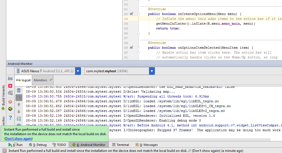

Нашёл как делать отладку на реальном устройстве, пробую Нашёл здесь: http://aristov-vasiliy.ru/knowledge/hello-world-v-android-studio/testirovanie-na-realnom-ustroystve.html Всё вроде получилось но до этого пункта: //////////////////////////////// Для проверки работоспособности ADB подключите устройство к компьютеру, запустите в папке \{директория sdk}\platform-tools командную строку и введите в ней команду: adb devices Должен появится список наподобие этого: List of devices attached 5cdb2ced device /////////////////////////////// Продолжаю долбить этот камень ... |
| 02.08.2017, 12:23 |

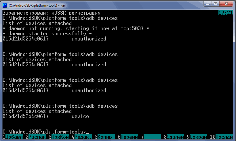

KonradsПродолжаю долбить этот камень Чего тут долбить? Подключил устройство, подготовленное для разработчика https://www.google.com/search?q=android как включить режим разработчика И запускай программу из студии прямо на своем телефоне. Это же азы... ... |
| 02.08.2017, 12:54 |

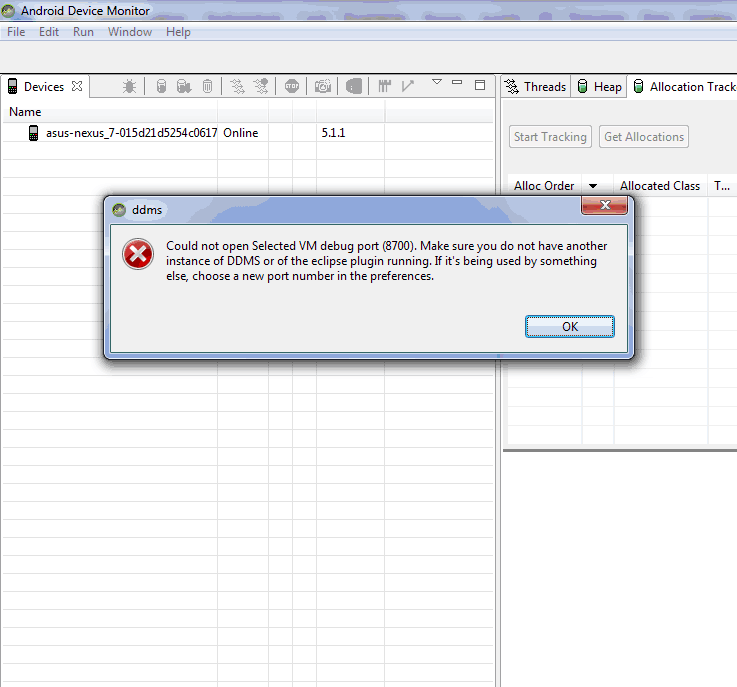

android+Firebird
Да всё включил конечно. И пункт этот проехал http://konrads.ru/pic/adb1.gif Но пока не запускается, ошибки прут какие то, разбираюсь. В Eklipse отладку делал на AVD, так что не обессудьте, отладку на реальном устройстве пробую впервые ... |
| 02.08.2017, 13:40 |
android+Firebird
Конечно Eclipse :) ... |
| 02.08.2017, 14:03 |
android+Firebird
Konrads http://konrads.ru/pic/adb1.gif На смарте при подключении к компьютеру появляется запрос на авторизацию для доступа как разработчика. ... |
| 02.08.2017, 14:08 |

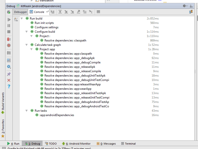

Чуток ошибся со ссылками, почему то нельзя отредактировать, поэтому новый пост 1. Запускаю отладку http://konrads.ru/pic/kitreala/adb1.gif http://konrads.ru/pic/kitreala/adb2.gif 2. Планшет студия видит http://konrads.ru/pic/kitreala/adb3.gif http://konrads.ru/pic/kitreala/adb4.gif 3. Прут ошибки и программа не запускается http://konrads.ru/pic/kitreala/adb5.gif А Build APK проходит нормально и программа запускается на устройстве, вот только с подключениями проблема, для чего и хочу запустить отладку. Чё дальше то делать ? ... |
| 03.08.2017, 08:38 |
android+Firebird

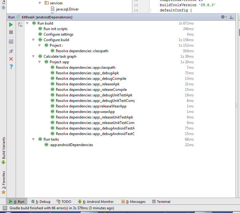

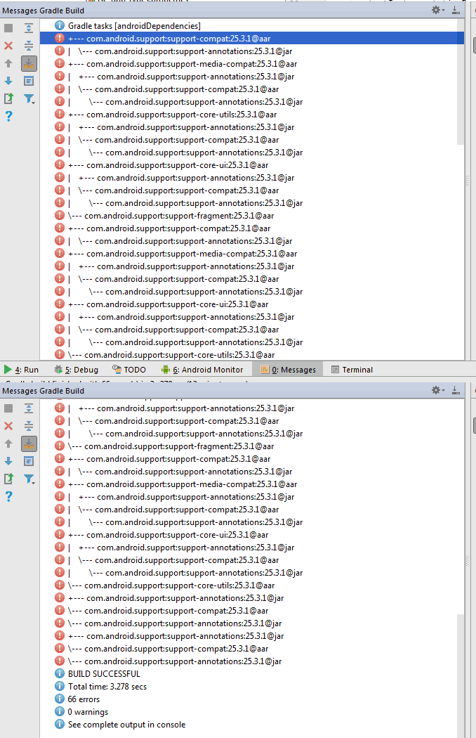

KonradsА Build APK проходит нормально С 66-ю то ошибками нормально? Зависимости не определились... Выкладывай импортированный gradle. И полный лог с ошибками, желательно текстом. ... |
| 03.08.2017, 09:05 |
android+Firebird
Имеется ввиду, что когда запускаю Build APK или Generate Signet APK, то никаких ошибок. Устанавливаем в устройство и запускаем. Всё запускается без проблем. Открываются активити окна где нет работы с БД. А эти 66 ошибок именно при запуске отладки на реальное андроид устройство через USB Что они означают? Неправильное подключение или чего ещё? ... |
| 03.08.2017, 10:24 |

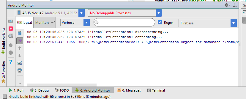

KonradsОткрываются активити окна где нет работы с БД. Подключай монитор из сдк, запускай свое приложение и открывай активности, которые должны работать с базой. В мониторе вывалится ошибка, если она есть. ... |
| 03.08.2017, 10:27 |
android+Firebird
полученный APK файл устанавливаем и он работает а запуск в режиме отладки - никак не выходит ... |
| 03.08.2017, 10:28 |
android+Firebird
Konradsполученный APK файл устанавливаем и он работает Раз работает, то в чем проблема? ... |
| 03.08.2017, 10:31 |
android+Firebird
wadmanKonradsОткрываются активити окна где нет работы с БД. Подключай монитор из сдк, запускай свое приложение и открывай активности, которые должны работать с базой. В мониторе вывалится ошибка, если она есть. Как это сделать? Планшет подключен через USB Android Studio его видит Вот сижу я перед проектом, на чё нажать? "Подключай монитор из сдк" - это как? Сейчас я делаю так: меню "Run" --> Run 'XXXXXXX [androidDependencies]' или меню "Run" --> Debug 'XXXXXXX [androidDependencies]' ... |
| 03.08.2017, 10:36 |
android+Firebird
wadmanKonradsполученный APK файл устанавливаем и он работает Раз работает, то в чем проблема? Работает не всё. Не работает открытие окон где есть подключение к базе. Нужно включить отладочный режим, чтоб понять где засада. ... |
| 03.08.2017, 10:40 |
android+Firebird
KonradsКак это сделать? https://developer.android.com/studio/profile/monitor.html ... |
| 03.08.2017, 10:50 |

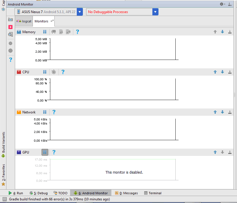

android+Firebird
Ну вот, чёта прорисовывается, порт для отладки недоступен. http://konrads.ru/pic/kitreala/adb6.gif Будем искать :) ... |
| 03.08.2017, 11:39 |
android+Firebird
Konrads, студия поди запущена? ... |
| 03.08.2017, 11:49 |
android+Firebird
Да была запущена. Закрыл, перезапустил монитор - пропала ошибка эта. Большое спасибо за помощь и подсказки Но сегодня я пока вынужден прекратить работу над ошибками Завтра продолжу. ... |
| 03.08.2017, 11:59 |

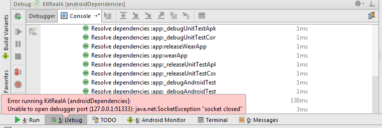

С ошибками которые лезли при запуске на реальное устройство разобрался. Как писал выше, переносил проект с Eclipse, импорт не проходил, тогда создал по совету новый проект, и перетащил сюда свои файлы. В build.gradle в конце, увидел такие строки: Код: xml 1. 2. 3. 4. 5. 6. К моему проекту это никаким боком не относится, но именно они тащили кучу библиотек в проект. Закомментировал, и все ошибки пропали. Казалось бы всё, но фиг там. Запускаешь Run - всё без ошибок, но на устройстве ничего не происходит Запускаешь Debug - возникает такая ошибка "Android studio Unable to open debugger port 127.0.0.1" http://konrads.ru/pic/kitreala/adb7.gif Порылся в сети, ничего полезного на нашел, опять в тупике :( ... |
| 09.08.2017, 07:33 |
android+Firebird

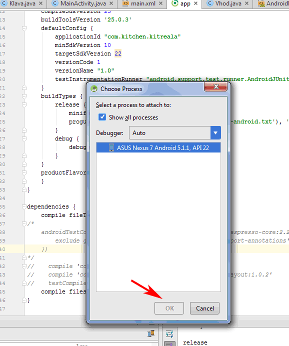

Опять же непонятно, почему в окне вызываемом Attach debuger to android process, не активна кнопка Ok http://konrads.ru/pic/kitreala/adb8.gif ... |
| 09.08.2017, 08:15 |
android+Firebird
Konrads, разбирайся с фаерволами и прочей нечистью. Сделай пустой проект и доведи его до состояния отладки. ... |
| 09.08.2017, 08:58 |
android+Firebird
Пустой проект работает без проблем, вот это и странно. Именно после запуска пустого проекта я и начал чистить свой. Убрал уже кучу всякого мусора. Студия при создании проекта создаёт какие то тесты, кучу библиотек лишних присоединяет. Короче продолжаю разбираться. ... |
| 09.08.2017, 09:10 |
android+Firebird
KonradsПустой проект работает без проблем, вот это и странно. Работает с отладчиком без проблем? Точка останова работает? Логи сыплются? ... |

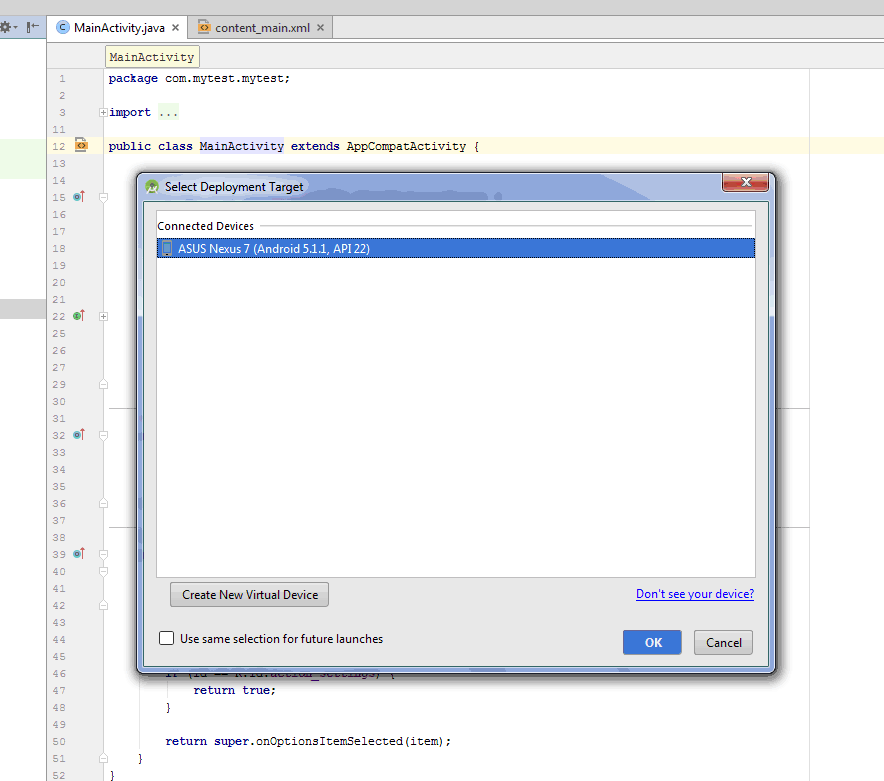

Точки останова в студии я пока не смотрел как делать. Но большая разница при запуске моей и тестовой программы есть. Когда запускаю тест - появляется вот такое окно: http://konrads.ru/pic/kitreala/adb9.gif затем долго бегут логи, и программа запускается на устройстве, а в студии появляется сообщение: http://konrads.ru/pic/kitreala/adb10.gif Всего этого нет при запуске моей программы, пытаюсь понять почему. ... |
| 09.08.2017, 09:47 |
android+Firebird
Смахивает на кривой импорт либо ... Скинь полный скрин студии перед запуском отладки своего проекта. ... |
| 09.08.2017, 09:55 |
android+Firebird
wadmanСмахивает на кривой импорт либо ... Скинь полный скрин студии перед запуском отладки своего проекта. А чё там смотреть то, какие вкладки показать ? Всё то же что и у тестового проекта, никаких ошибок, всё гладенько. Я сейчас сделаю так: Удалю тестовый проект. Удалю свой проект. Создам новый с параметрами своего проекта и добьюсь его тестирования на реальном устройстве. Затем, как и в прошлый раз размещу свои библиотеки и исходники в этом проекте. Посмотрю что выйдет и сообщу. ... |
| 09.08.2017, 10:30 |
android+Firebird

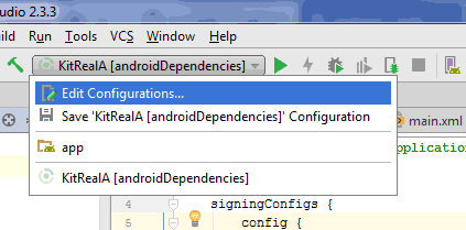

KonradsА чё там смотреть то, какие вкладки показать ? Что именно запускаешь на отладку. Ощущение, что не app. ... |
| 09.08.2017, 11:15 |
android+Firebird
Konrads http://konrads.ru/pic/kitreala/adb11.gif Между молотком и > (run) выбери "app" или что там еще есть? ... |
| 09.08.2017, 11:32 |
android+Firebird
Konrads http://konrads.ru/pic/kitreala/adb12.gif Ну? Выбирай апп и вперед. ... |
| 09.08.2017, 11:46 |
android+Firebird
Выбрал там app, вроде чёта запускается, жду пока :) ... |
| 09.08.2017, 11:51 |
android+Firebird
Запустилось :) Ну огромное спасибо !!! ... |
| 09.08.2017, 11:52 |
android+Firebird
KonradsЗапустилось :) Ну огромное спасибо !!! Пустяки. :) ... |

Думал всё, оказалось нет :) Запускаю на ADB - норм, работает Делаю Build APK - всё норм, на планшет устанавливается, работает Делаю Generate signed APK - проходит без ошибок, а на планшет не устанавливается В чём может быть засада? Я сначала грешил на Proguard, но в build.gradle закомментировал его - без разницы, установка не проходит ... |
